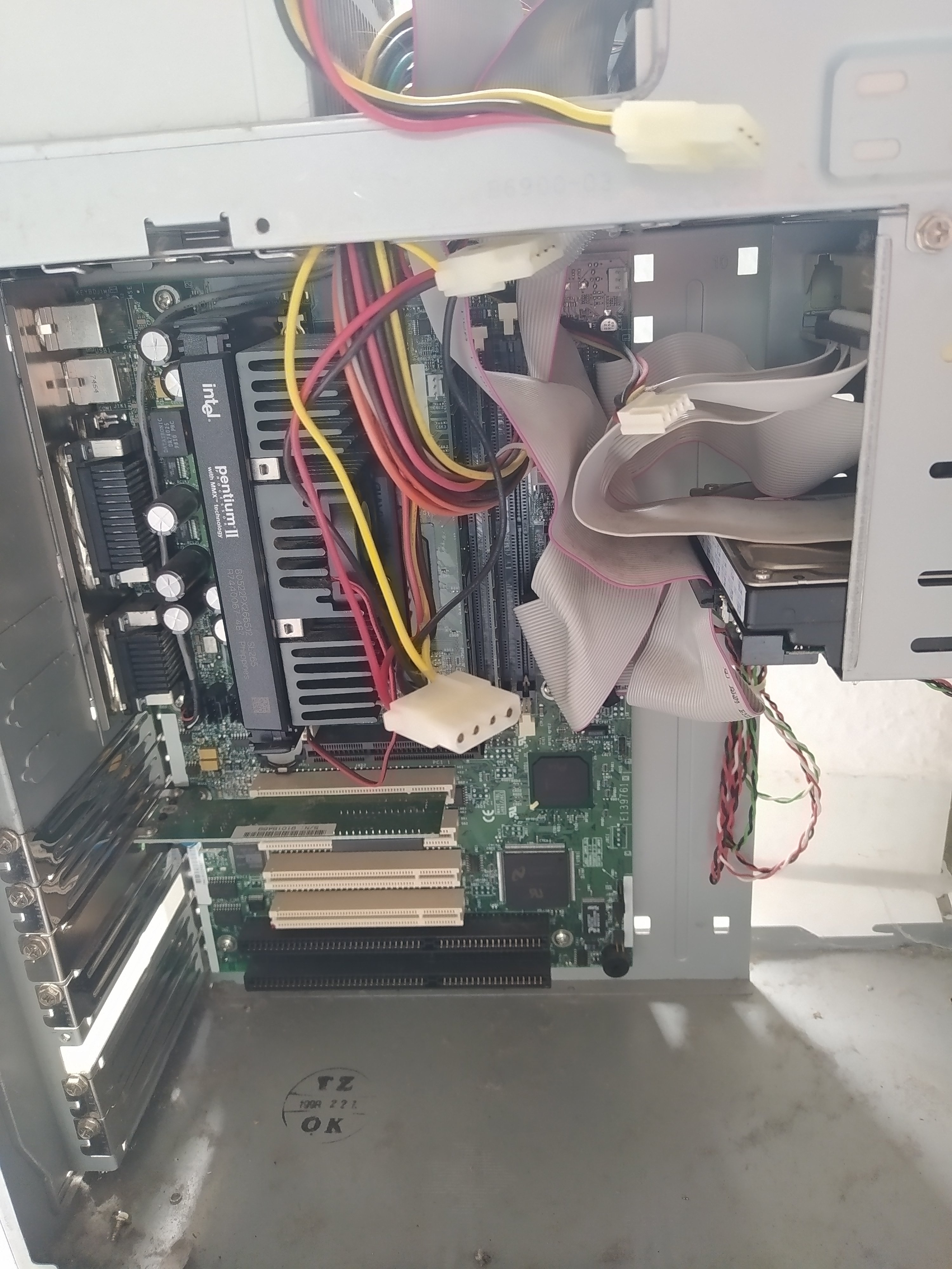

letzten Monat beim Spaziergang kam mir ein Herr entgegen, der zum Sperrmüll einen Uralt-Rechner rausbrachte.
Alt, aber nicht ganz so alt (also ich), hatte ich schon immer eine Faszination für Hardware, zu deren Zeit ich noch zu jung war, um sie zu verstehen.
Ich fragte freundlich, und durfte den Rechner mitnehmen.

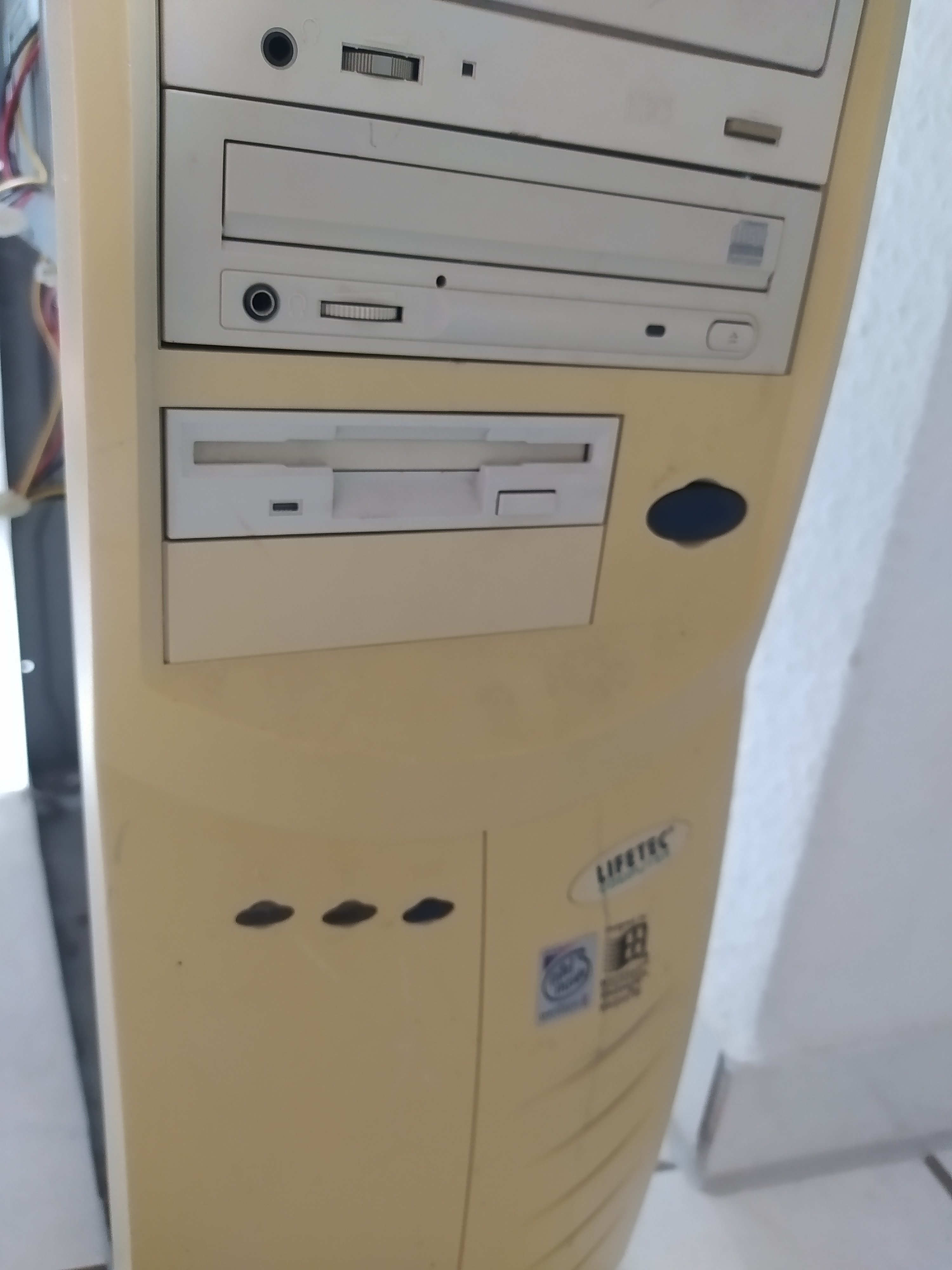

Er ist äußerlich in einem "Naja", Zustand.
Heute hatte ich mal Zeit, und wollte mir das Gerät einfach mal angucken.
Vorweg, ich habe keine Erwartungen, ich bin einfach nur neugierig.
Ich denke ich fange am besten an, indem ich ein paar Bilder anhänge:
Angeschlossen habe ich den Rechner über VGA an einen Samsung SyncMaster 226cw.

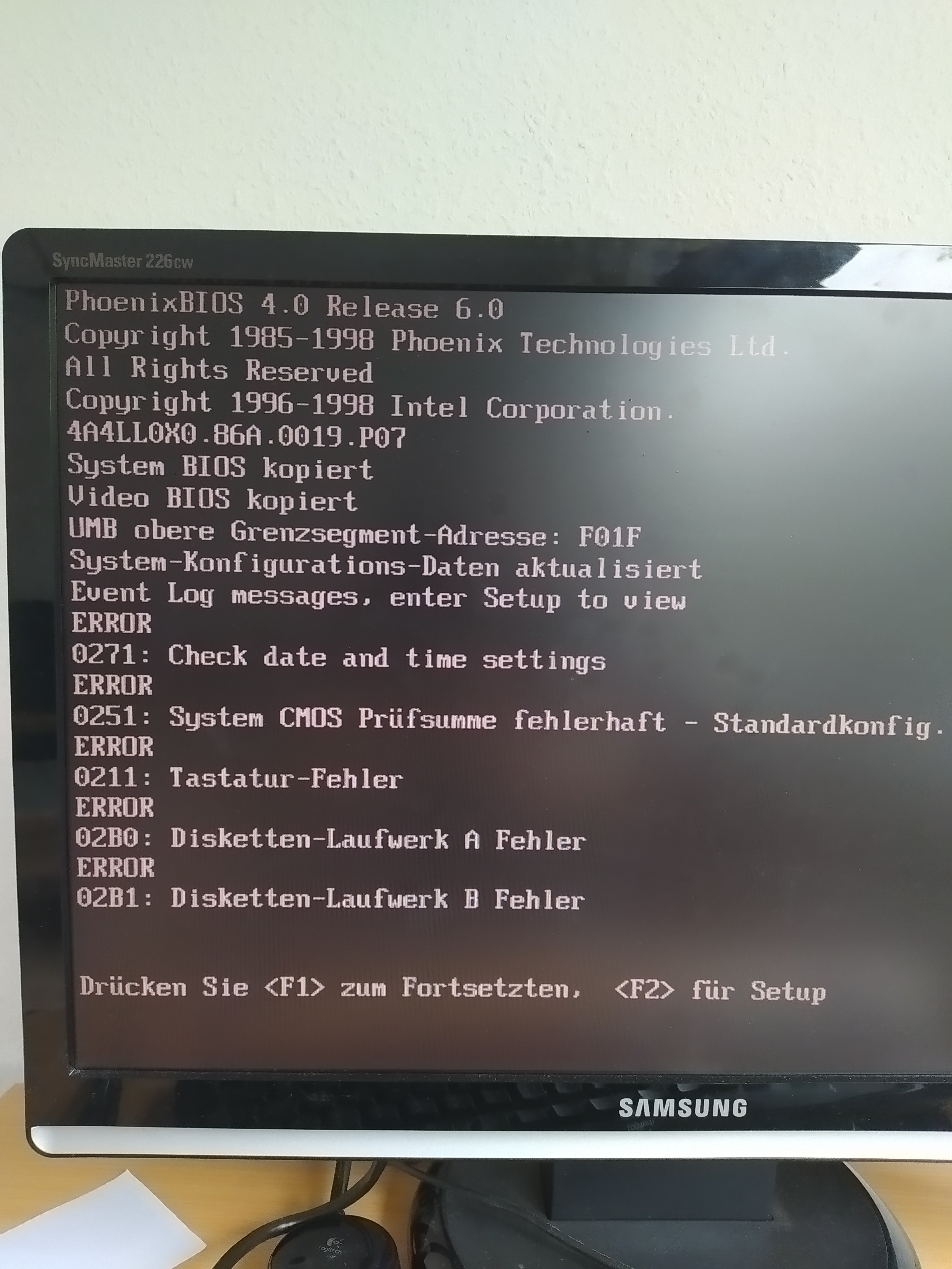

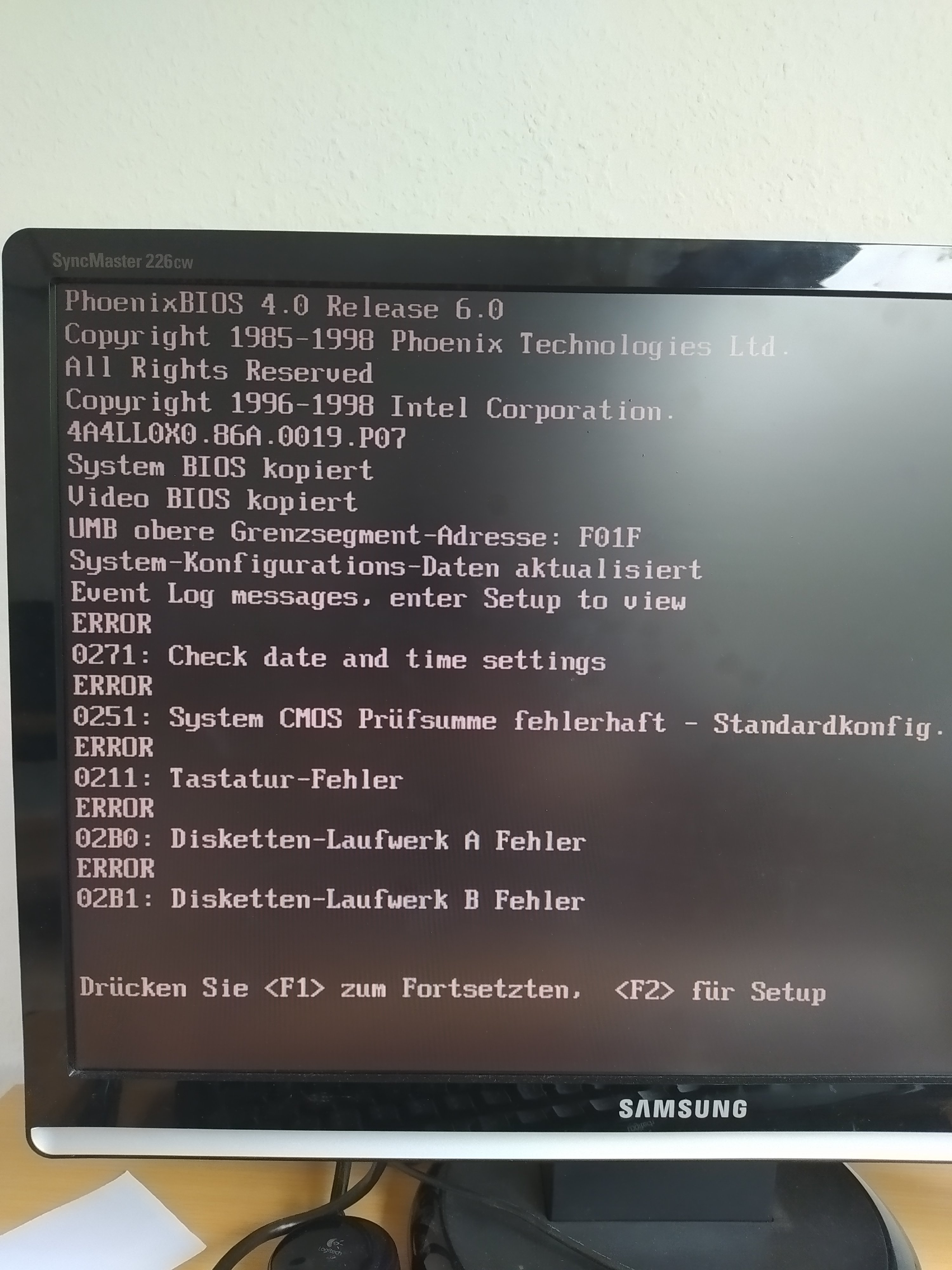

Ich bekam kein Post-Piepen und kein Bild, er lief aber an.

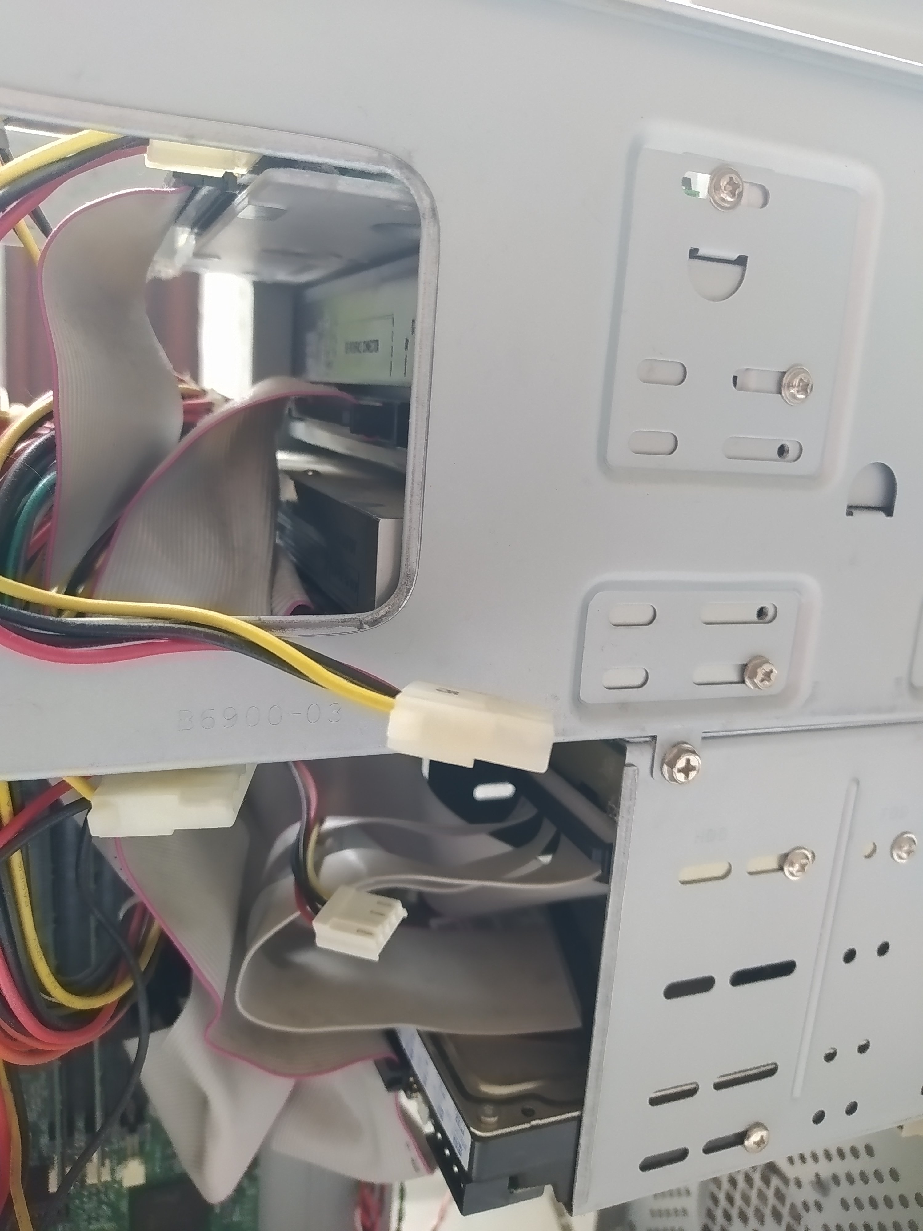

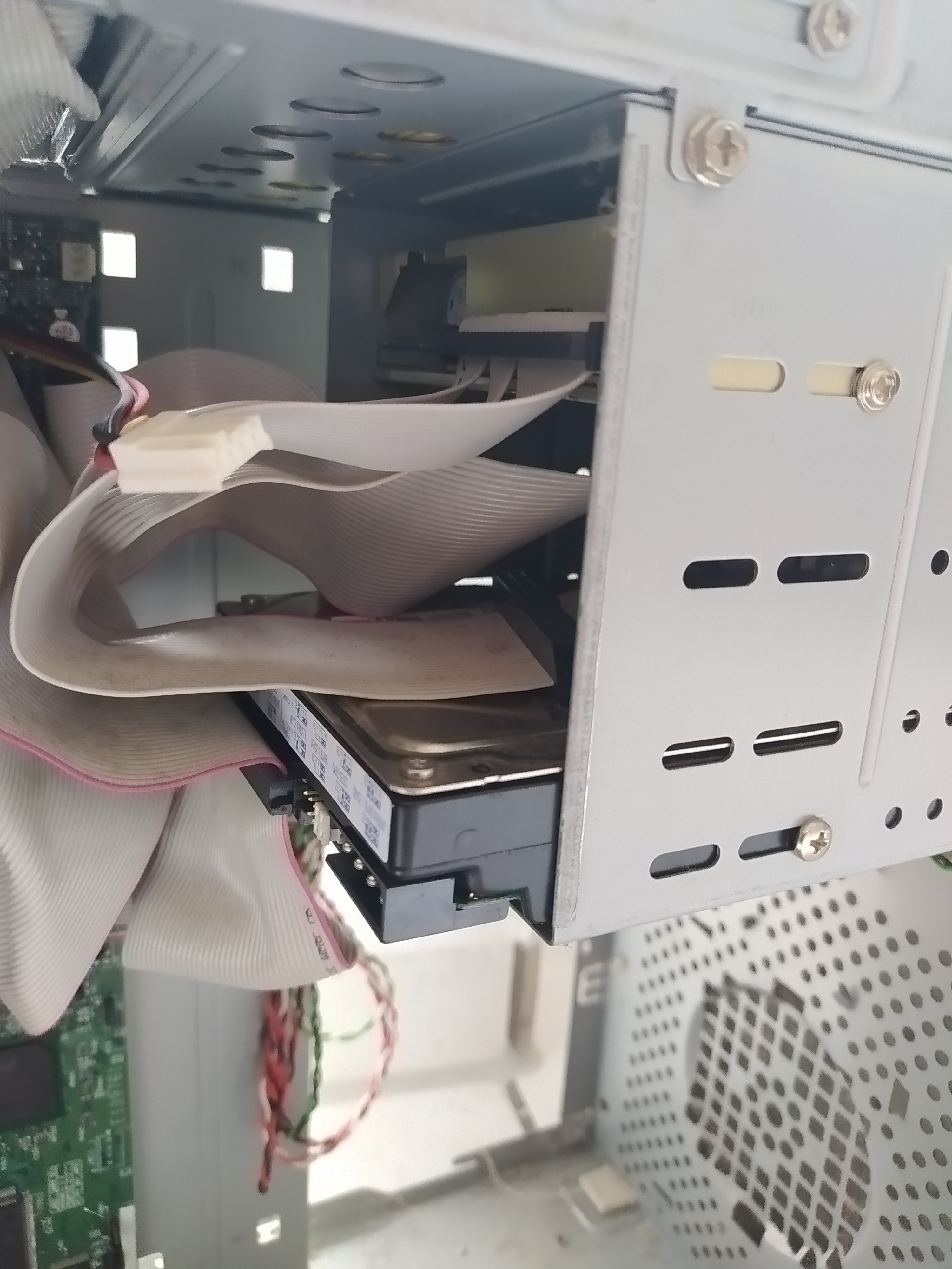

Ich stellte fest, dass Disketten-Laufwerk (Geräusche), die untere Festplatte (Geräusche) und ein CD-Laufwerk (tut nichts) defekt sind. Die obere Festplatte und das andere Laufwerk laufen normal an.
Auf den Bildern abgesteckte 4Pin-Molex und IDE Kabel war ich, einfach um kurz die Peripherie auszuschließen.

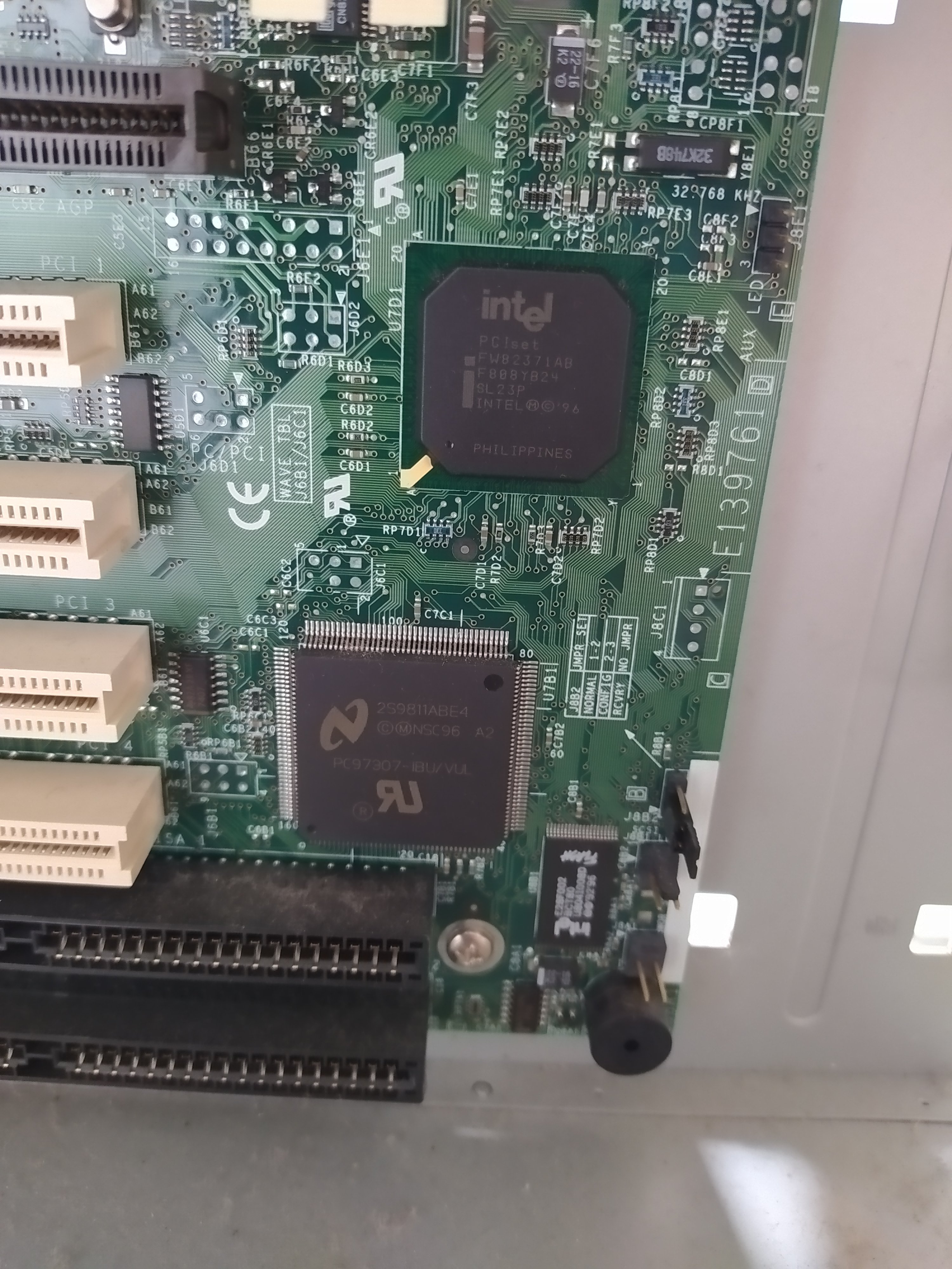

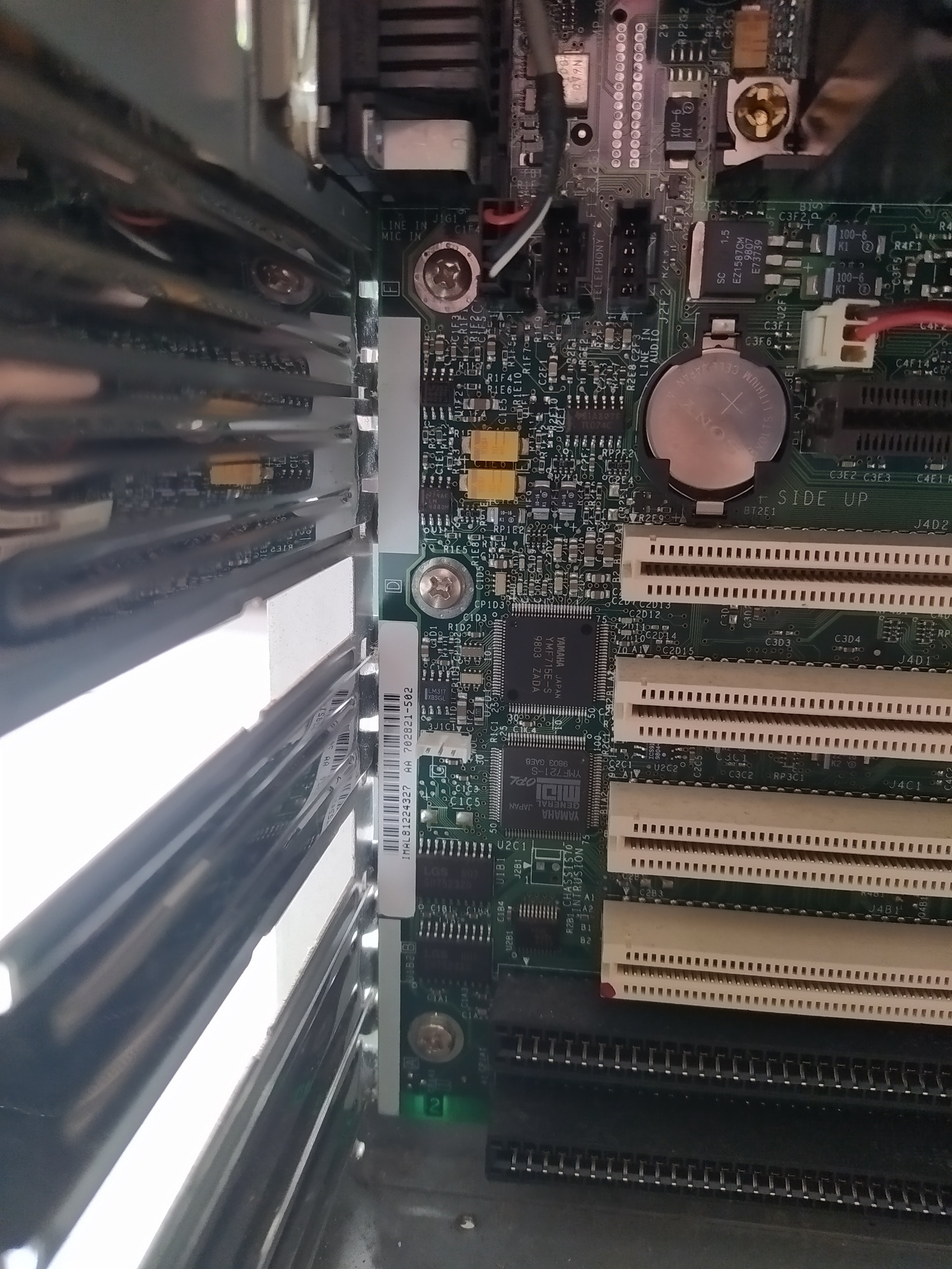

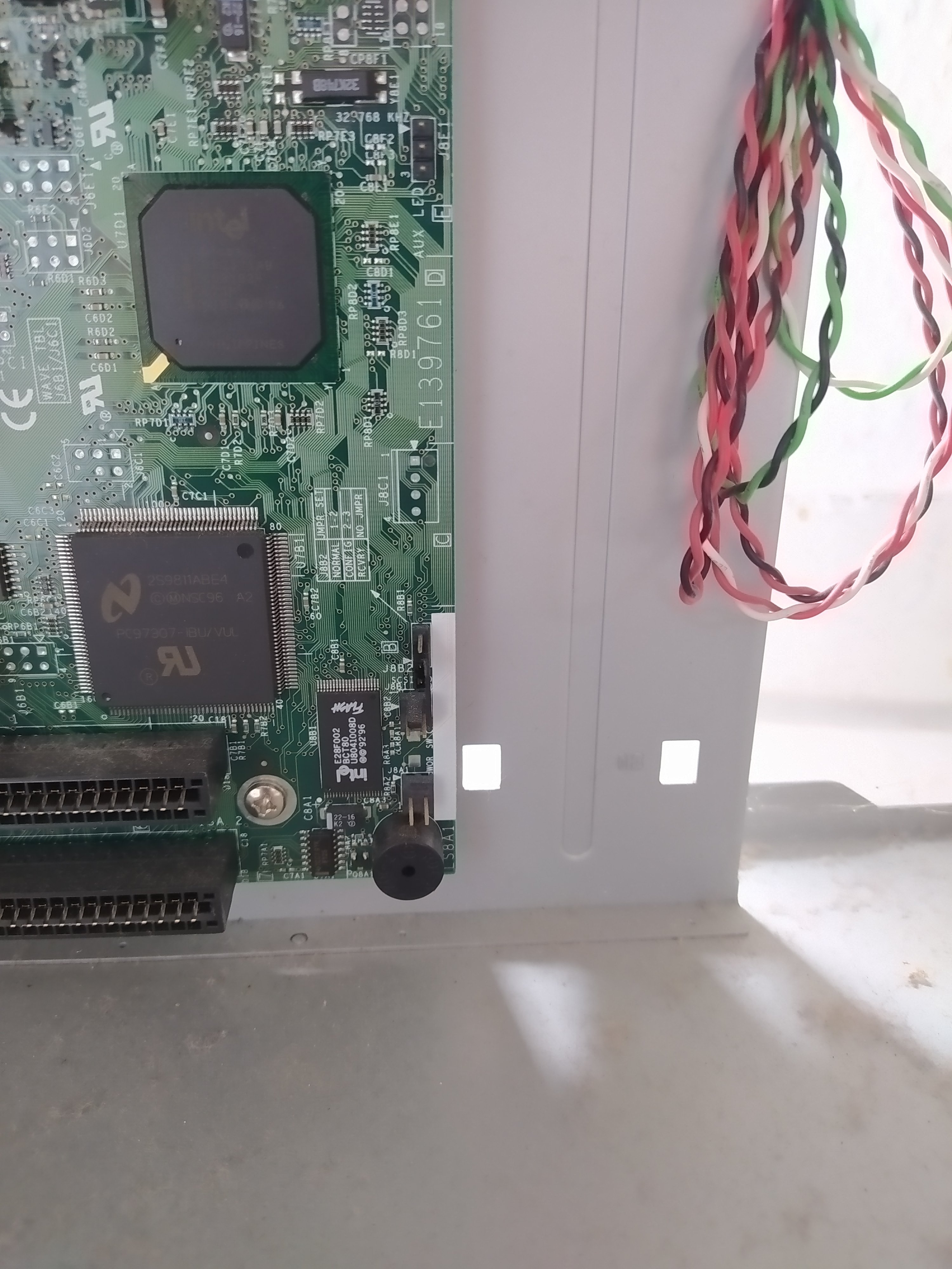

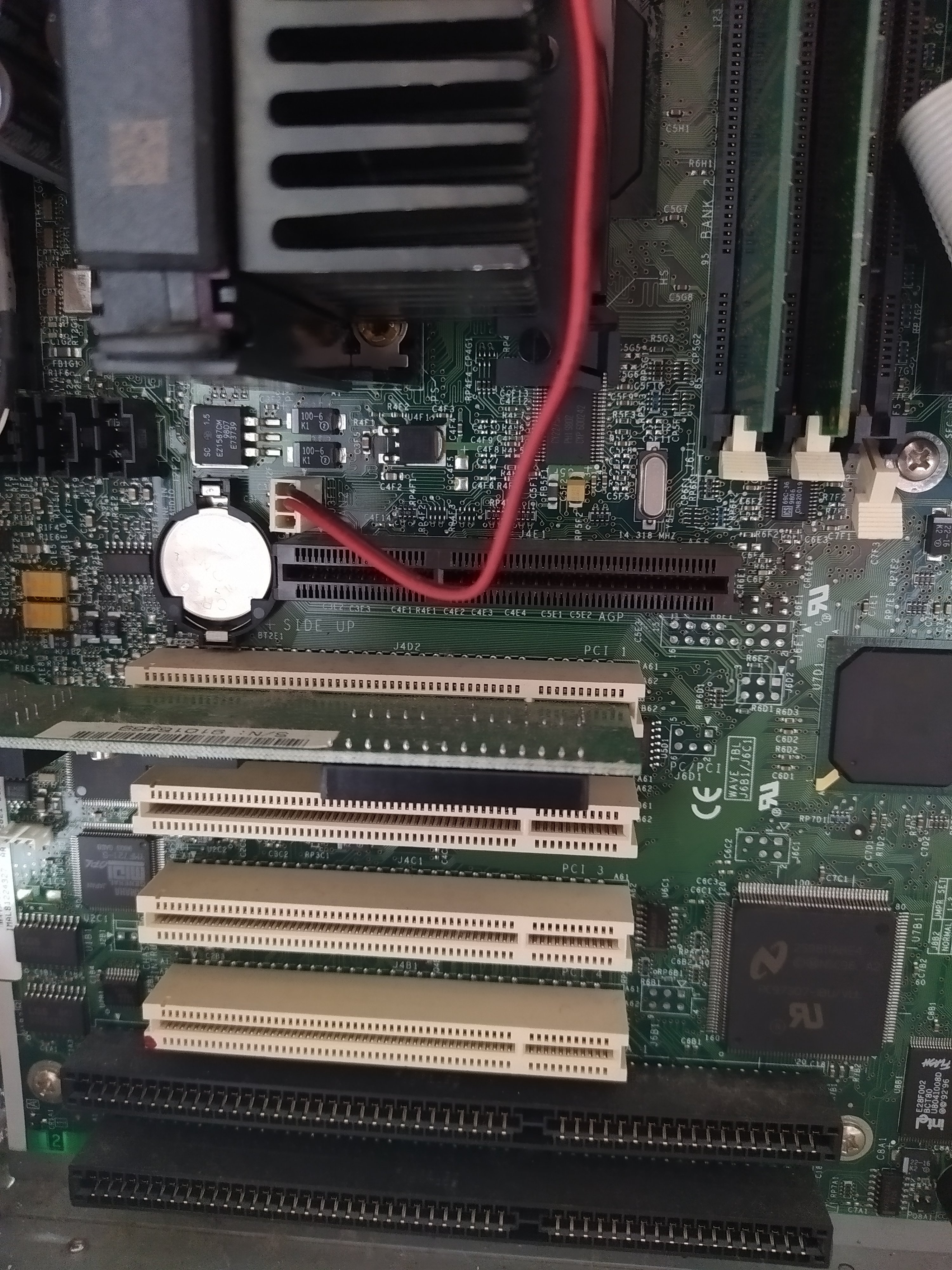

Auf den Bildern zu sehen, ist auf dem Mainboard ein Jumper für 3 Modi: "Normal", "Config", "Recovery".
Bei letzterem kriege ich kein Bild, aber einen (normalen) Post-Piep.
Ich habe wie gesagt keine Erwartungen. Vielleicht kann einfach jemand etwas zur Hardware sagen.
Vielen Dank!
Also:

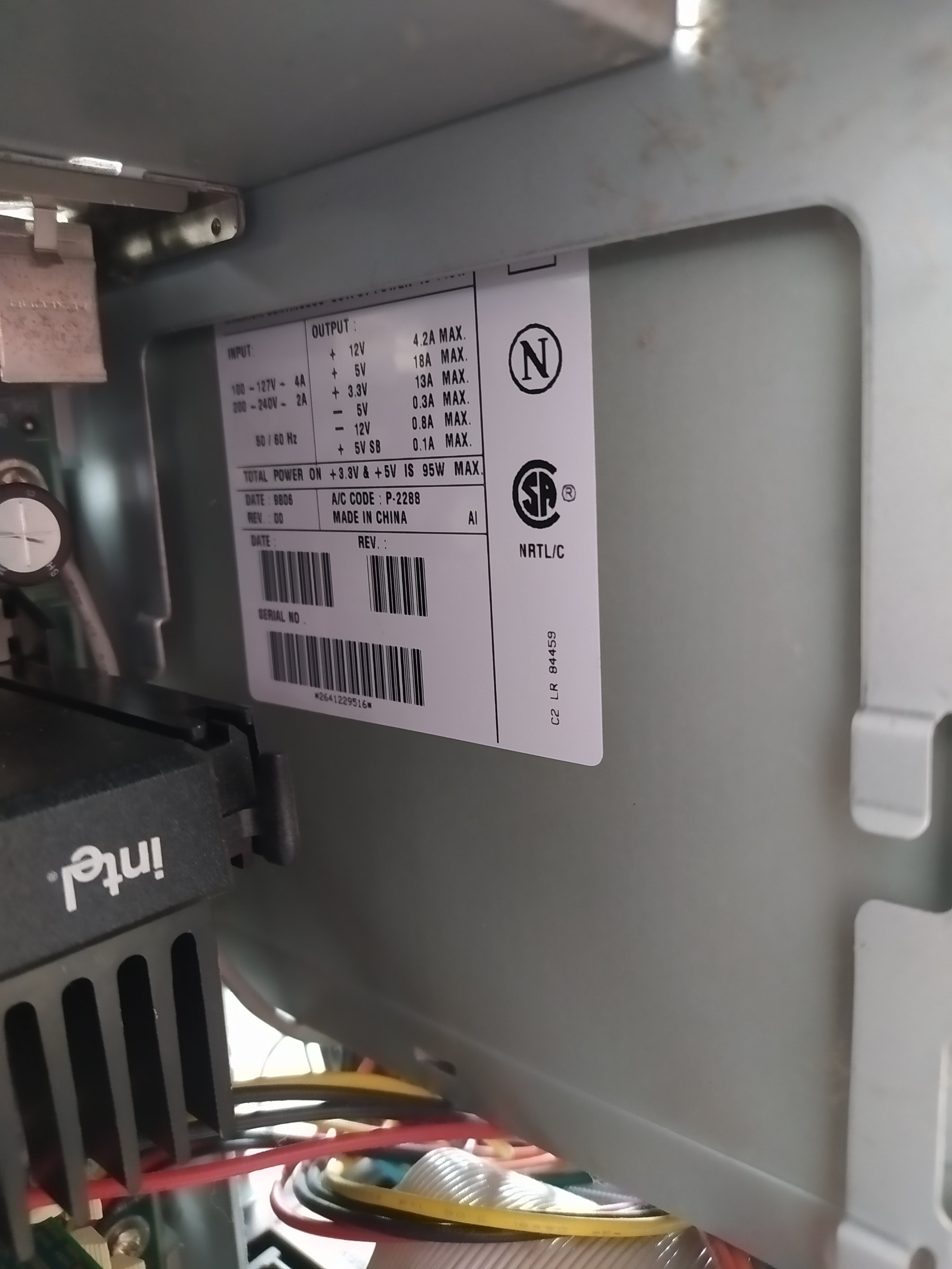

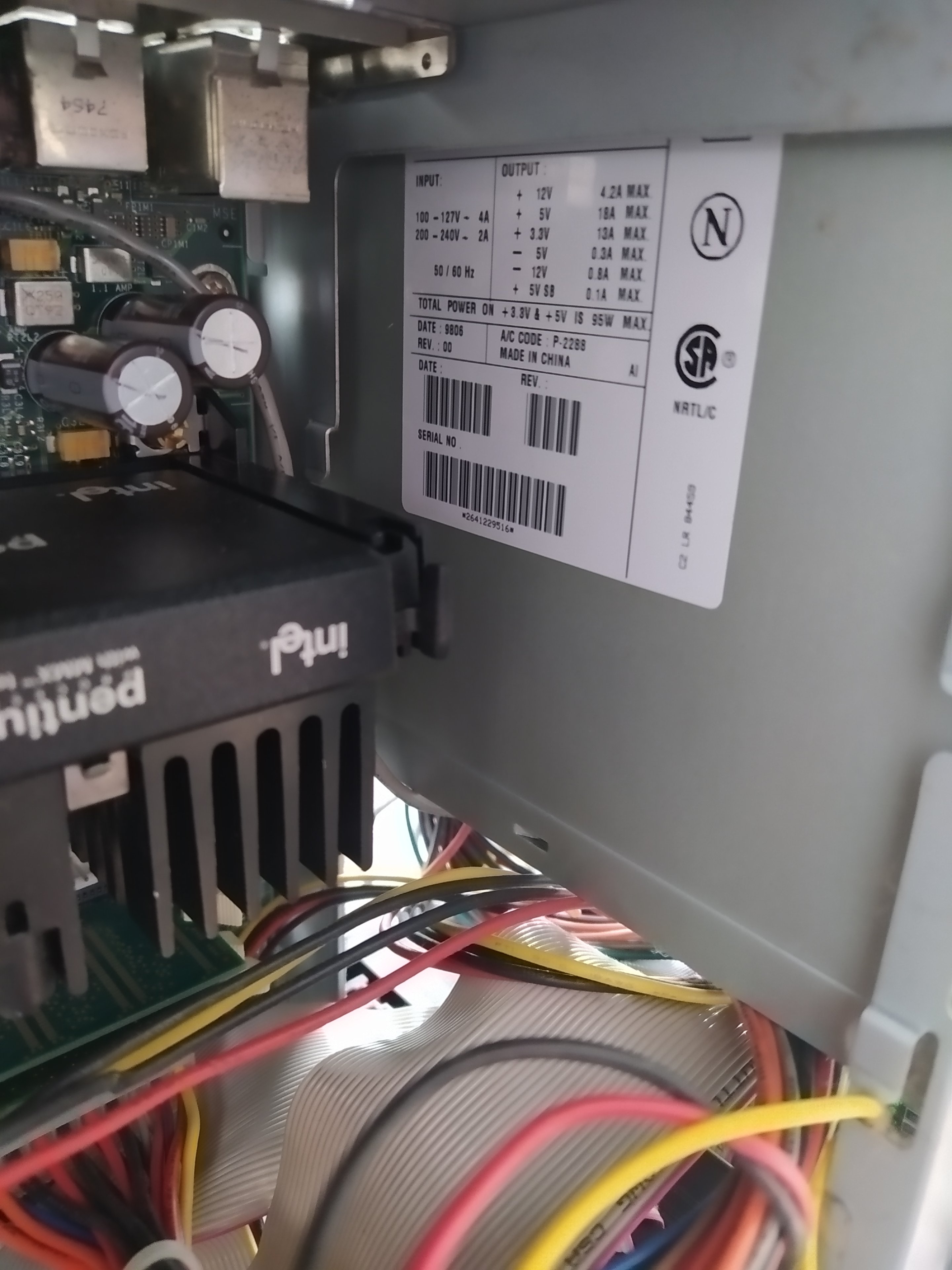

Anderes Netzteil suchen.
Batterie aus dem Board rausnehmen.
Alle Laufwerkskabel vom Board nehmen
Kontakte der Grafikakrte reinigen.
Grafikkarte einstecken und nochmal probieren.
Wenn dann nichts kommt, müsste man genauer hinschauen.
Reaktionen: Wasserhuhn
Schönes Ding!
Ich würde erstmal alles zerlegen (in Komponenten natürlich) und alle Kontakte prüfen (Oxidation, Korrosion).
Und dann zunächst nur CPU, RAM und Grafikkarte bestücken. Vielleicht läuft er dann wieder an.
Ich wäre interessiert an einer genauen Auflistung der Komponenten, aber natürlich nur wenn du dazu Zeit und Lust hast ;)
Reaktionen: Wasserhuhn und pseudopseudonym

Staub, aber außen am Gehäuse sichtbare Korrosion hinten.

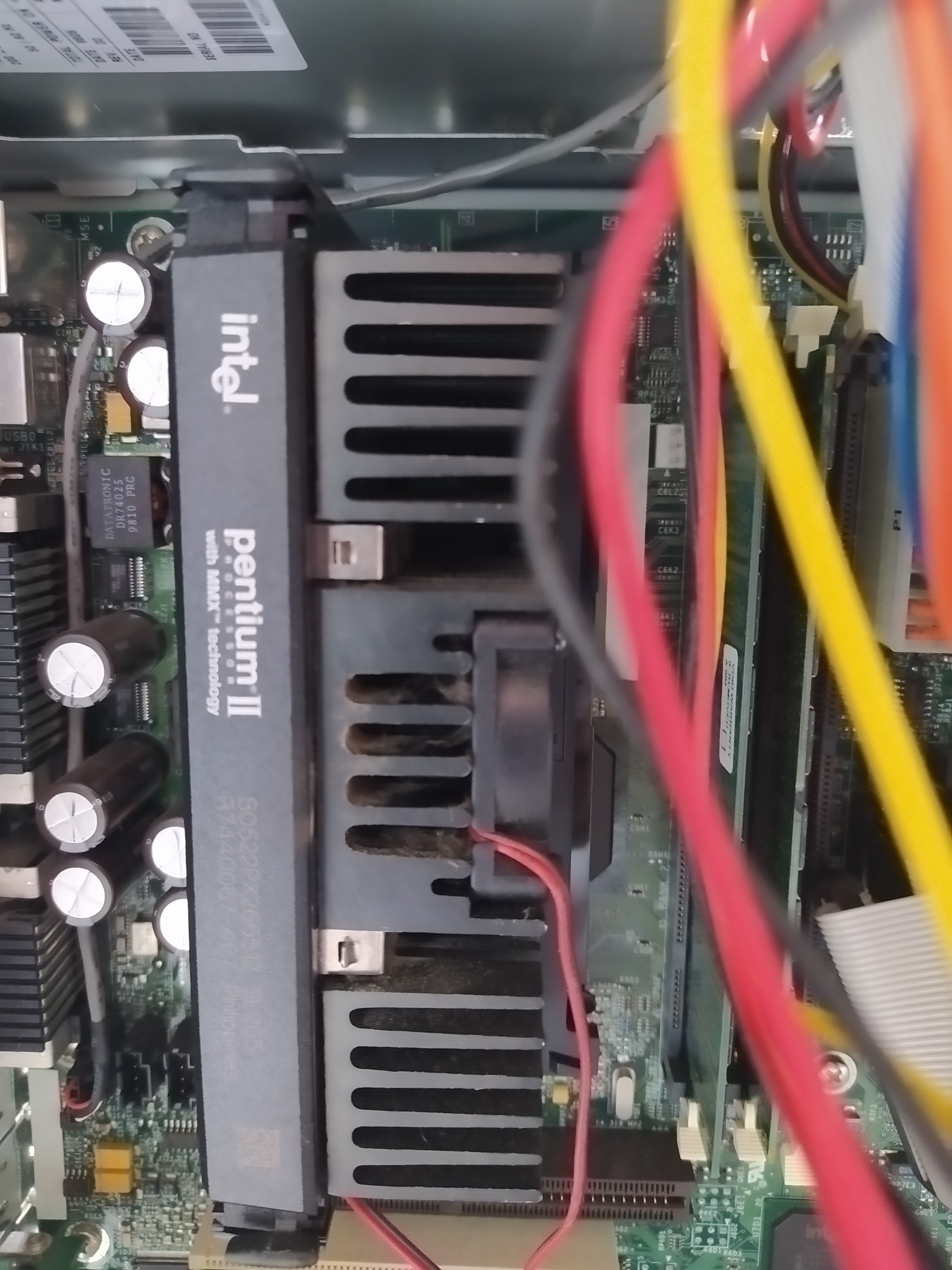

Besonders der CPU-Kühler. Da würde ich ungerne rumfummeln, ohne genau zu wissen, wie das ab und wieder dran geht.

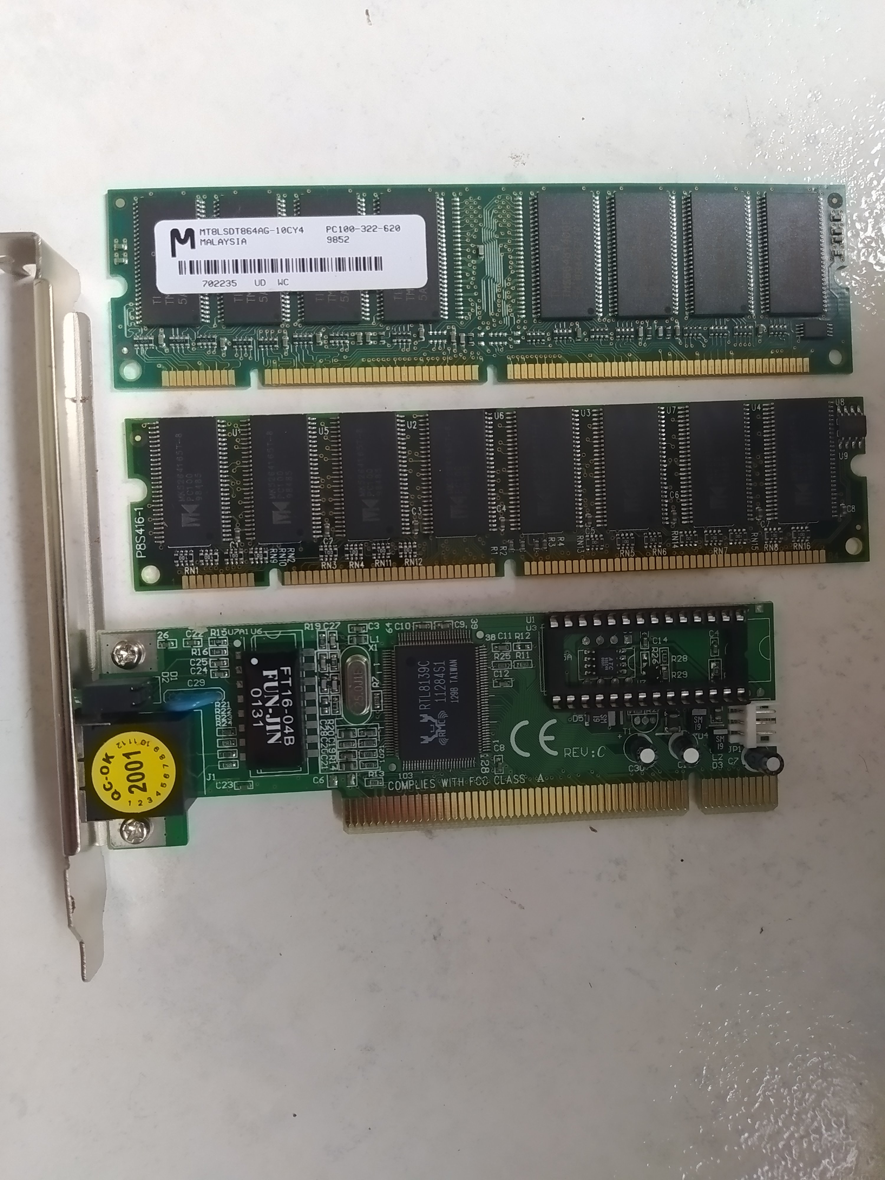

Ich mache mal Bilder vom RAM und der Netzwerkkarte.

Den Kühler laß mal lieber drauf, da weiß ich auch nicht mehr wie das geht ;)
Mal alles raus gesteckt und wieder rein.
Gerade nur ein RAM drin.
Reaktionen: I30R6, konkretor, Hexxxer76 und eine weitere Person
Wenn ich mich korrekt erinnere wird der Kühler über die Haltebügel gelöst und mit entsprechendem Zug wieder eingehängt.
Die Nase nach oben drücken zum lösen.
Zum einspannen die Bügel mit der Spitze wieder in die Löcher drücken.
PS: Sei aber vorsichtig. Die ehemalige Paste wird hart wie Beton sein.
Reaktionen: Wasserhuhn und Murray B.

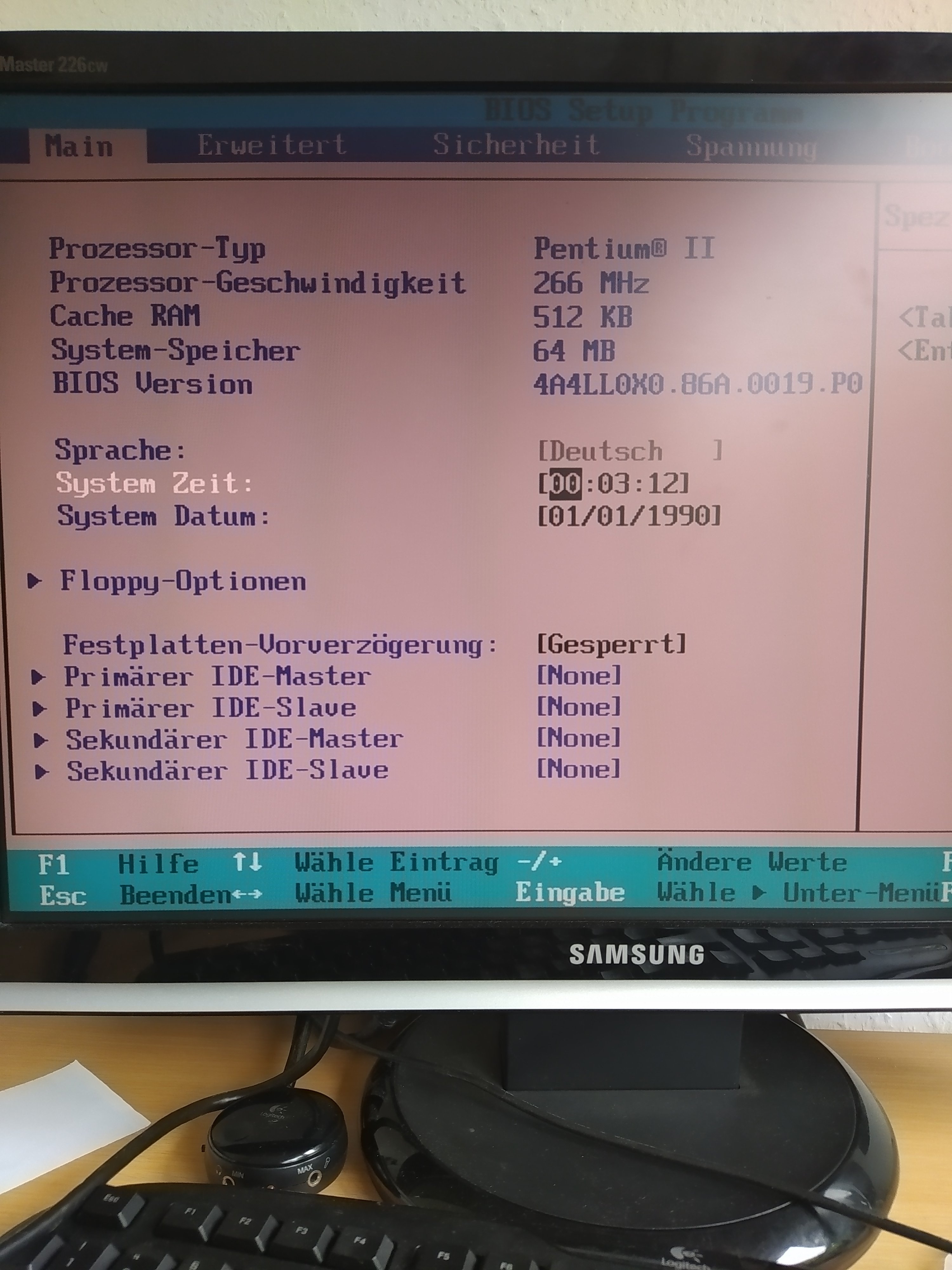

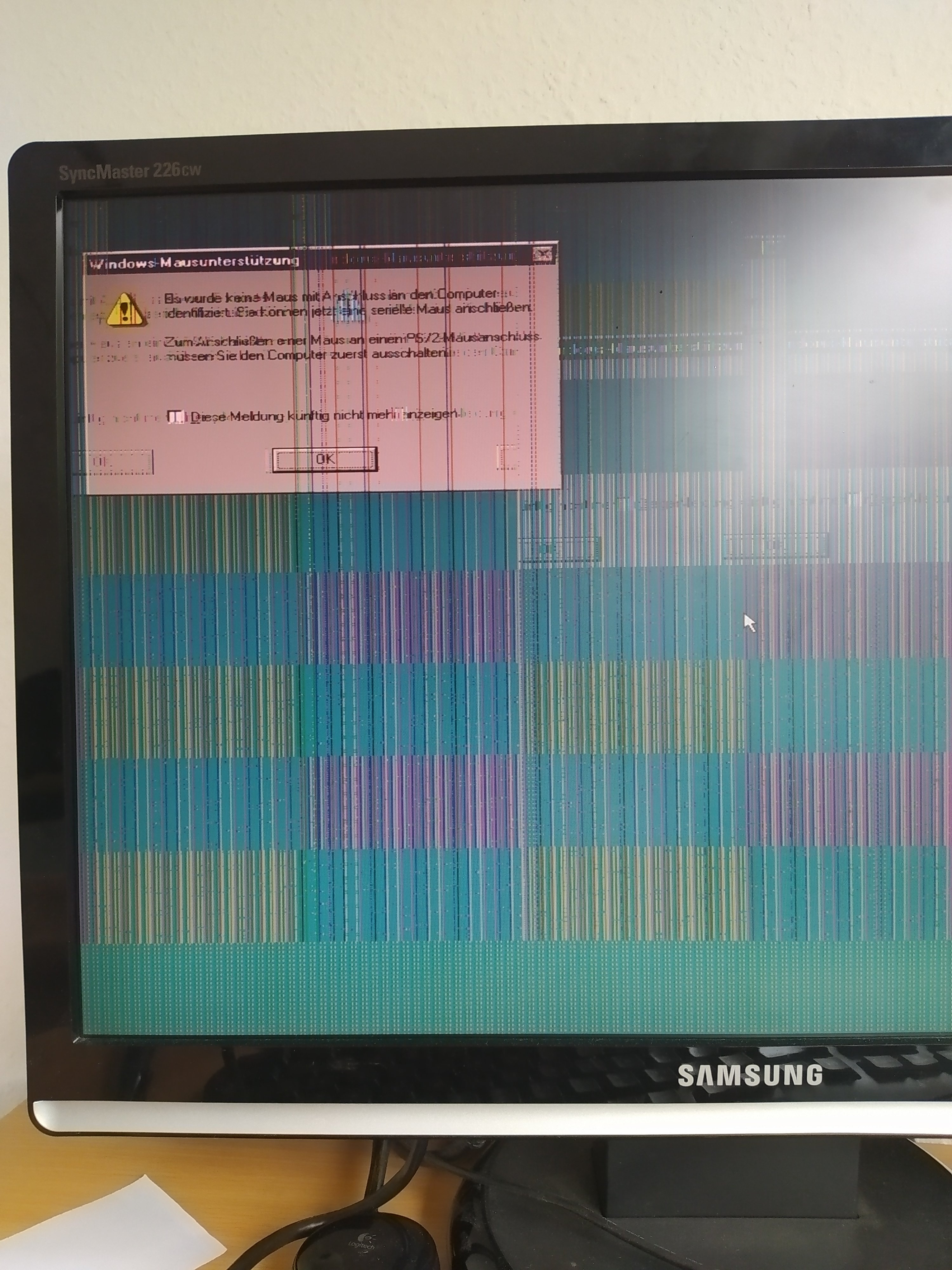

Den zweiten RAM habe ich reingesteckt, da wo er war.

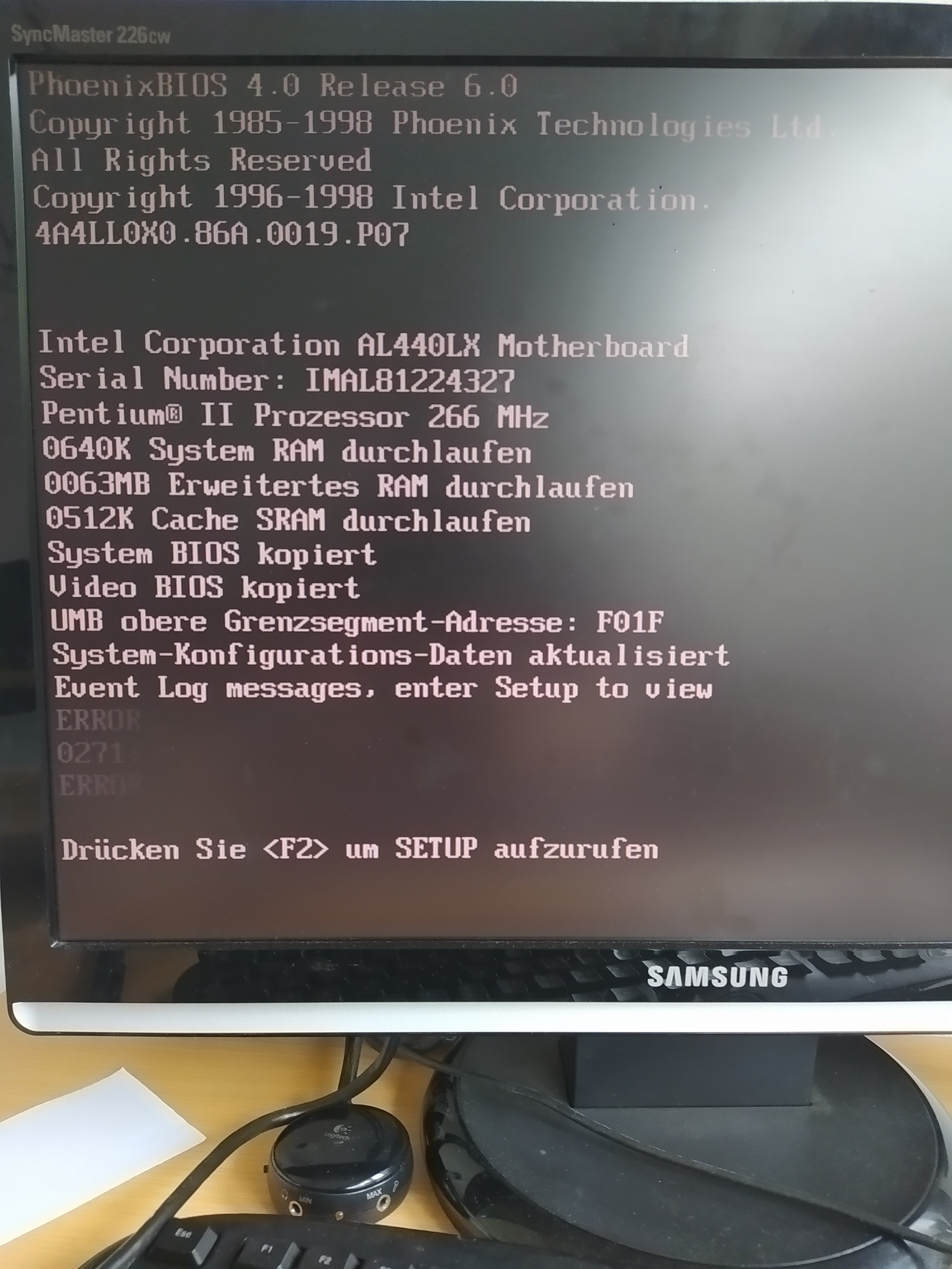

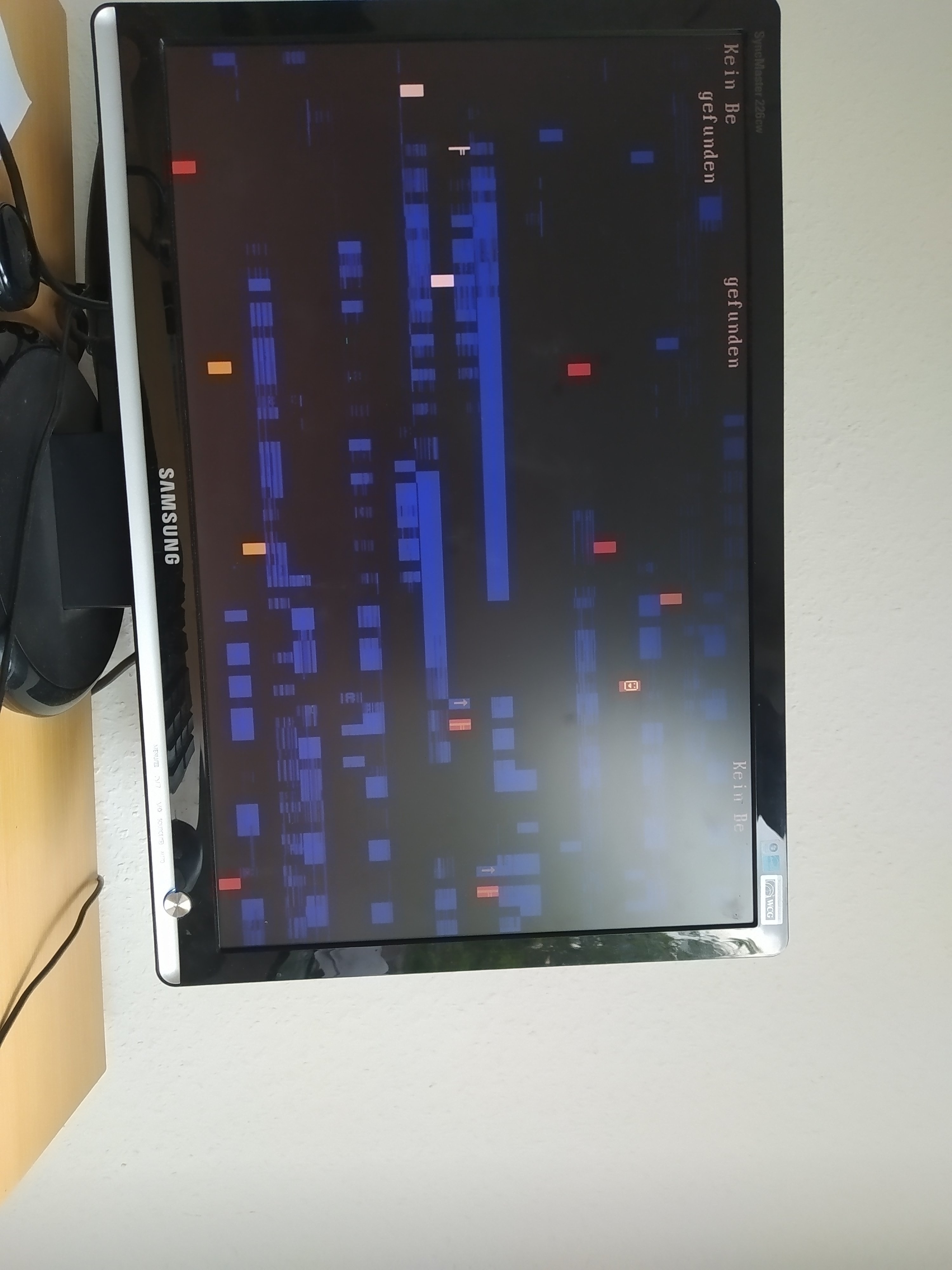

Er startet nach wie vor, ich komme ins BIOS, es werden aber wieder nur 64MB RAM angezeigt, wie vorher.
Erkennt 128MB.
Obere Platte startet mit 98.
Splashscreen sieht gut aus, jetzt aber das.
Reaktionen: Murray B.
War das nicht schon damals so daß das RAM in der richtigen Bank stecken mußte?
Eventuell Grafikspeicher defekt. Das ist nach 25 Jahren nicht so ungewöhnlich.
Oder der Monitor mag das Signal nicht, aber das halte ich für unwahrscheinlicher.

Um den Kühler zu demontieren, würde ich erst die CPU ausbauen. Das geht über die beiden Plastik-Pinökel oben und unten am CPU-Gehäuse, einfach vorsichtig ganz nach unten bzw. oben drücken, dann sollte sich die CPU aus dem Slot ziehen lassen.
Also Windows 98 startet durch.
Der Rechner ist etwas laut, aber nicht ungewöhnlich, soweit ich mich noch daran erinnern kann.
Die Installation ist sehr leer. Ein paar Dokumente sind noch drauf.
Der Rechner ist bis 2009 benutzt worden.
Läuft trotz Bildfehler stabil.
Reaktionen: HerrAbisZ und Murray B.

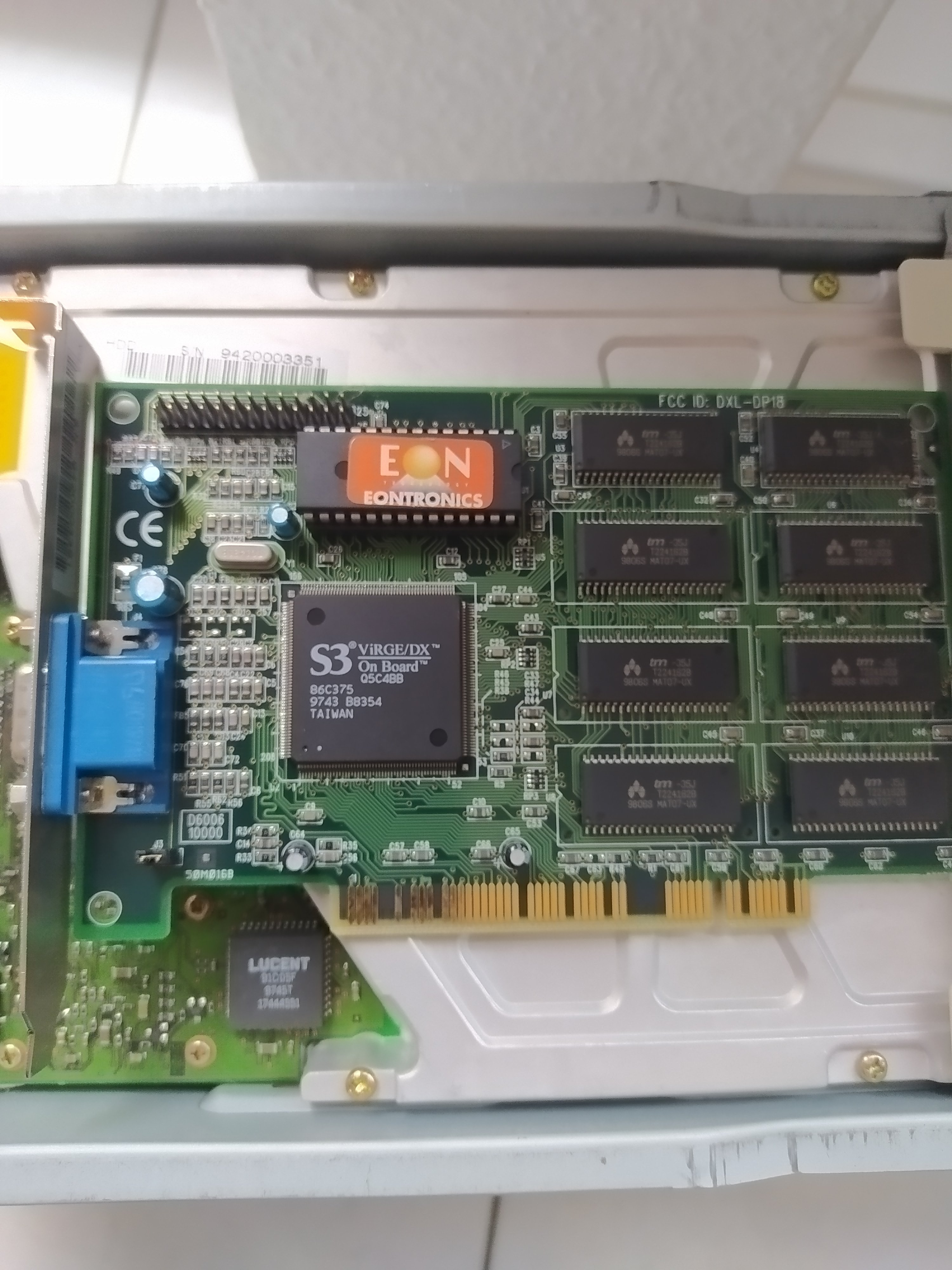

RAM der Grafikkarte defekt. Lässt sich nicht viel machen.
Schade, aber die S3/Virge gabs wie Sand am Meer und die Leistung hätte eh nur grade so für 2D Games gereicht.
Aber (!) das Board hat AGP. Da findet sich was nettes für den Preis von 1-2 Burgern :D
oha..
Bitte CPU Vorher ausbauen, bevor man den Kühler abnimmt.
In deinem Fall, macht es aber keinen Sinn (außer Neugierde) das ganze zu machen.

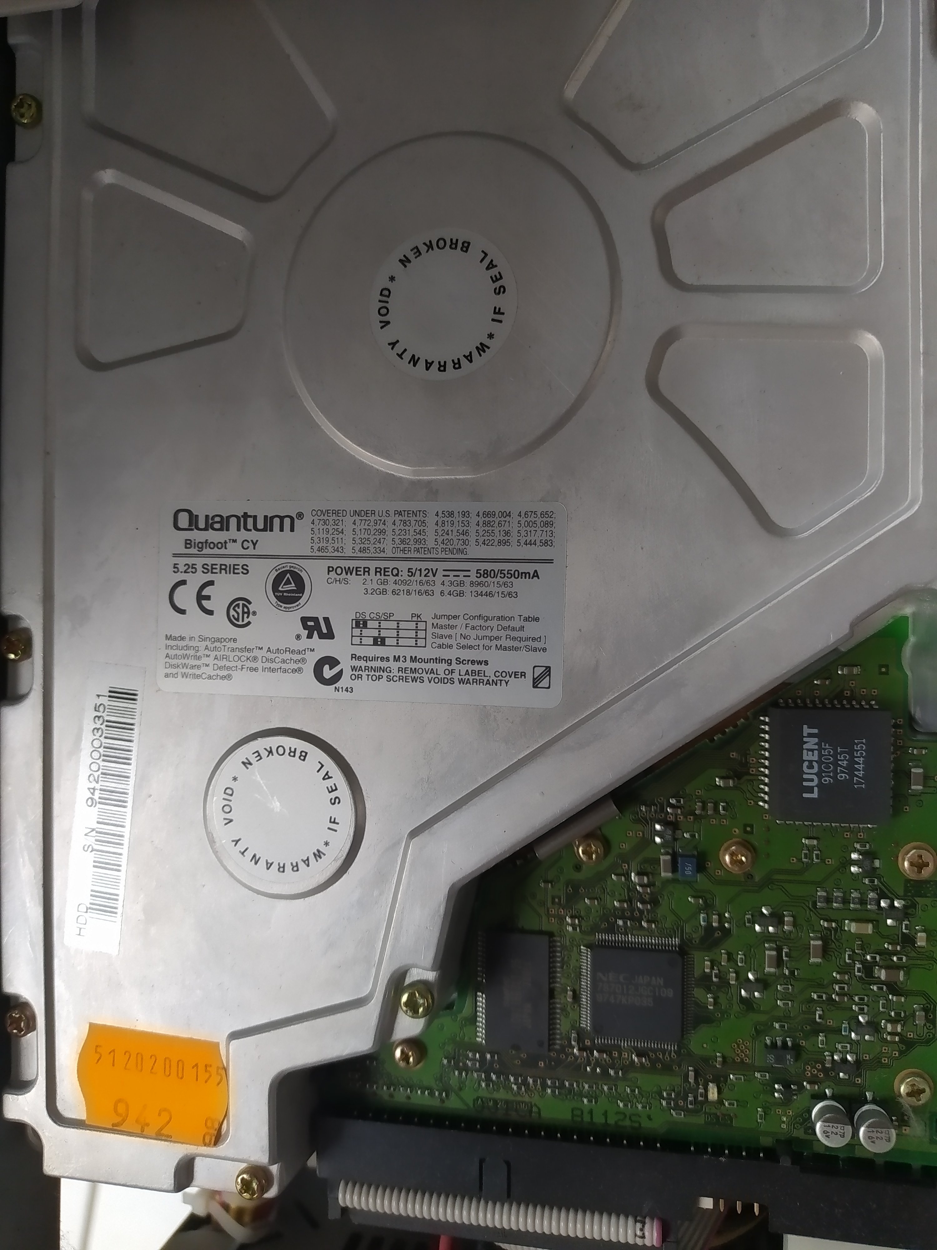

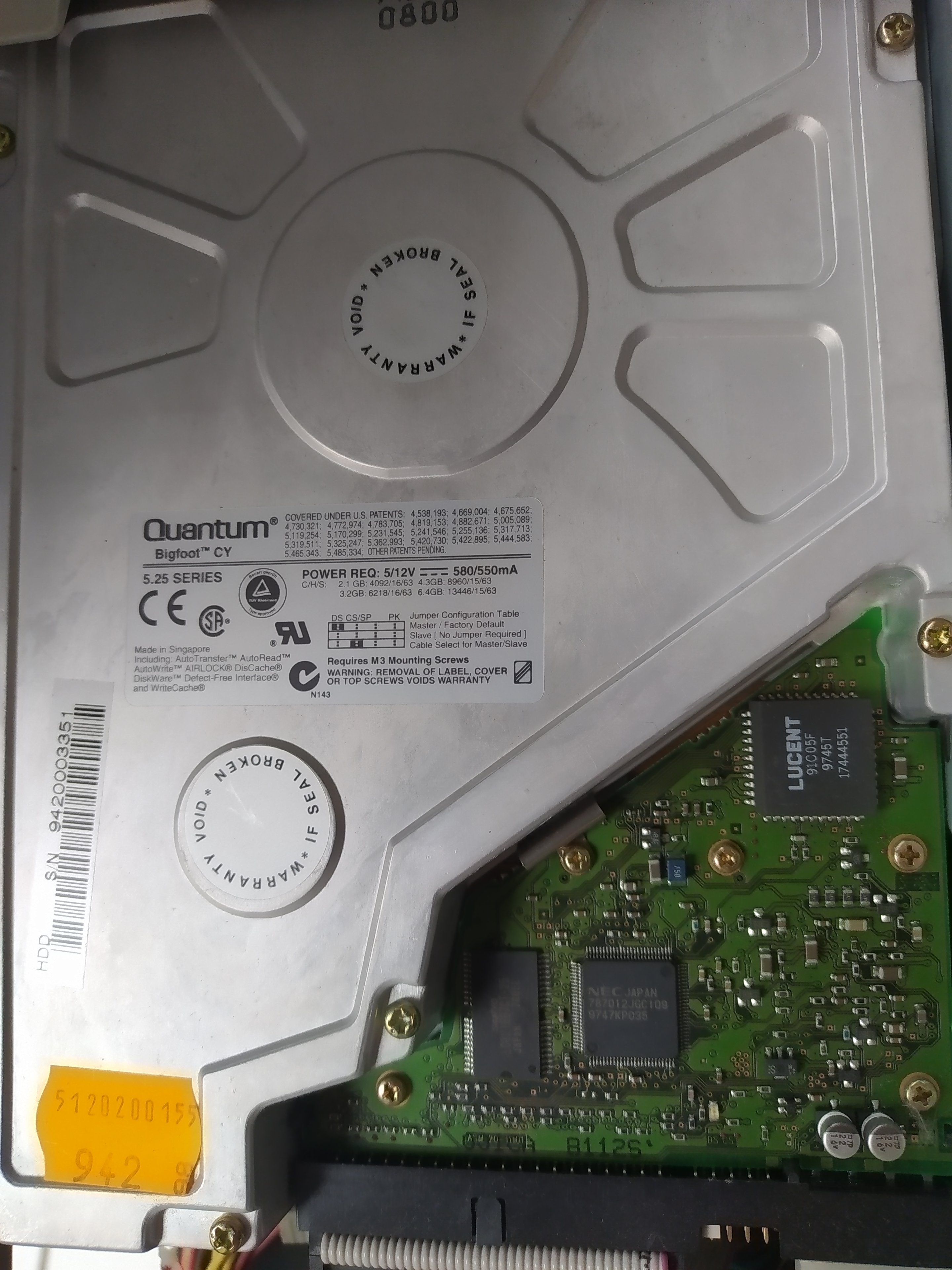

Die Festplatte Quantum Bigfoot 2,5GB hatte ich damals auch, das besondere war damals auch der Formfaktor von 5,25Zoll. Eignete sich gut für Festplattenweitwurf.
Das die in diesem Fall tatsächlich funktioniert, grenzt an ein Wunder.
Damals war die vorherrschende Meinung, das die Platte nie voll wird :D
Hmm.
Wollte nochmal beide Festplatten anschließen.
Geräusch der unteren Platte, "Kein Betriebssystem gefunden".
Untere Platte wieder abgesteckt, dieselbe Meldung.
Obere Platte auch abgesteckt. Jetzt wieder wie im Anfangspost.

Jetzt kommt sowas.
Das Tolle ist, dieser Smiley blinkt gerade.
Man hat den Bildersalat jetzt auch beim Post.
Ich weiß nicht ob eine defekte Grafikkarte verhindern kann, dass das Gerät überhaupt postet. Mittlerweile ist das glaube ich ja nicht mehr der Fall.

Also ich würde das Teil gerne für Unkosten abgeben, aber da ich sehen konnte, dass da, wenn sonst auch nichts, Bewerbungsunterlagen drauf waren/sind, würde ich gerne mal bis zu einem Format C kommen.
Hm, von USB wird die Kiste vermutlich nicht booten. Die Grafikkarte wird offensichtlich auch nicht mehr besser ;)
Ich würde den auch ohne HDD nehmen, wobei die Quantum Bigfoot schon ein exotisches Stückchen Technikgeschichte wäre.
Laß mich gerne wissen, wie du vorankommst.

Ich lege das Teil erstmal zur Seite, und gucke es mir die Woche nochmal an.
Solange das durchbootet geht auch eine Linux-CD zum Formatieren.
Sollten die Karten PCI sein, ich glaube och habe hier noch eine andere S3, die PCI ist. Damit würde ich dann auch ein Bild bekommen.
