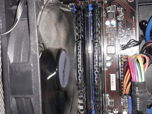

Also jetzt sieht man es besser: 2 blaue Steckplätze und 2 schwarze. Geht man von der linken Seite (Kabelanschlusseite) ist der erste blaue Steckplatz komplett verdeckt. Der erste schwarze ist zwar frei, der Baustein liegt aber ganz ganz dicht am Gehäuse.

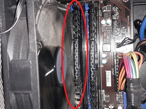

Der normale RAM ohne den Kühlkörper oben drauf sollte normalerweise unter jeden CPU Kühler passen
Wenn dein RAM solche Kühler drauf hat ( und es sieht so aus ) ist er höher und passt eben nicht drunter .

was für schrauben? der lüfter ist mit klammern befestigt. ist das hier dein aktueller RAM? der hat nen ordentlichen gartenzaun. normal hoher RAM ohne diesen unsinn sollte problemlos passen.

Oh stimmt, die Klammern könnte ich auch lösen, ohne die Kühlrippen (das silberne Ding eben) abzuschrauben. Das hab ich Gestern/Heute nicht richtig erkannt.
Aber ja, das sind die Bausteine mit „Gartenzaun“. Ich weiß ja eben nicht, ob man einfach Baustein X gegen Y austauschen kann. Dafür habe ich doch euch ausgefuchste Leute ;)

Du kannst auch einen anderen RAM dazukaufen ohne den Gartenzaun .
Der RAM muss nur zum vorhandenen passen .
Also die selben Timmings haben wie deiner , zb " CL 11 9-9-9-24 " mit 1600 Mhz .
( nachschauen mit CPU Z )
Farbe und Hersteller oder so , müssen nicht übereinstimmen .
Macht aber nur Sinn wenn du deinen PC so wie er ist behalten willst .
Bei einem Neukauf kannst du den nicht mehr nutzen den es gibt mittlerweile DDR 4 RAM nicht mehr DDR 3 .

wie der RAM aussieht ist völlig egal, die specs (takt/timings/spannung) sollten identisch sein. wenn sie das nicht sind ist das aber auch kein beinbruch, dann werden halt alle riegel mit den werten der schwächeren betrieben.
