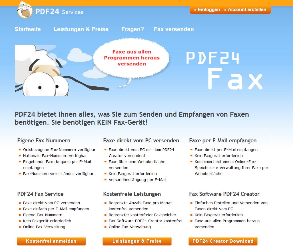

https://de.pdf24.org/
für mich eines der Besten PDF Programme... schaut mal da, vllt. hilft's euch
