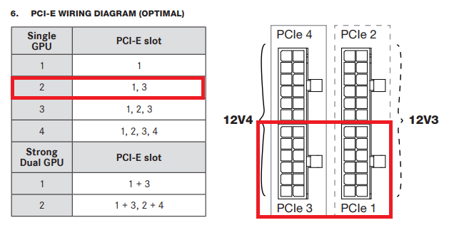

2 Kabel nutzen und sich nach dem Bild richten was ich oben gepostet habe ...LemonTree schrieb:Und ja in die Graka gehen zwei 8 Pin Stecker die an einem Stecker in das NT gehen
Kann doch wohl nicht so schwierig sein.

Dann hast du ein anderes Problem.LemonTree schrieb:Zwei Kabel gehen von NT zu Graka
