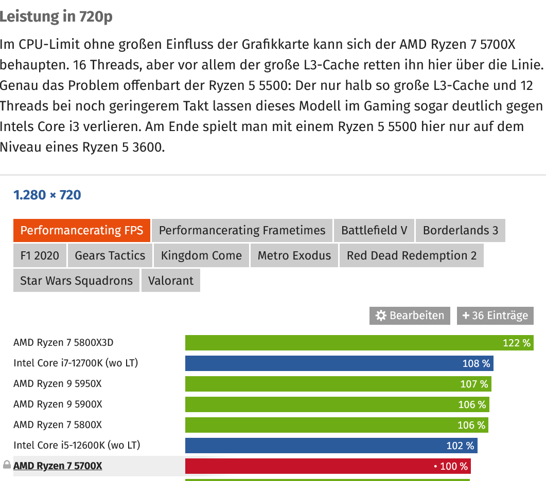

XY Problem. Die eigentliche Frage lautet, was kann man mit deiner Hardware noch für deine Spiele herausholen. Wir kennen weder deine Spiele, noch deine Hardware.
Vielleicht ist ein 14600kf auf neuem Brett das Richtige. Vielleicht etwas völlig anderes. Kann man so nicht realistisch beantworten. Womöglich ist dein Mainboard schwach und günstig ...

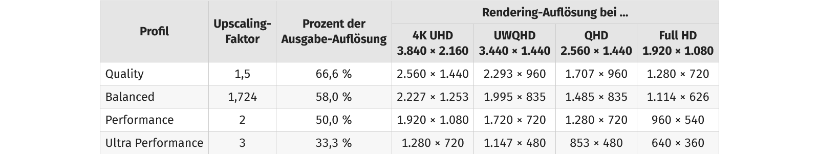

In Zeiten von Upscalern und tollen WQHD und UHD Monitoren kann und sollte man halt diese Upscaler nutzen. Man profitiert von der hohen Pixelanzahl des Monitors und hat trotzdem ein super Bild.
Exkurs:
Ist Full-HD mit einer modernen Grafikkarte noch zeitgemäß?
Und intern ist die Auflösung, von bspw. DLSS 4.5 Performance, real deutlich niedriger.
Quelle
Wie dem auch sei. Die Auflösung ist REAL mit DLSS recht niedrig. Einmal davon abgesehen, dass der CPU die Auflösung egal ist. Und die minimale Bildrate, die steigt, die gibt es obendrein.

Ist real nicht der Fall. Nicht nur in der Theorie ist die CPU immer gleich schnell. In der Praxis werden immer kleinere Auflösungen berechnet. Gerne oben nachlesen!
wächter01 schrieb:
Auch für 300 € versuchen die Leute dich übers Tisch zu ziehen.
290€ Neuware wurde verlinkt. Mit einem 5700x hast du in etwa 25-30% mehr Leistung von der CPU.
