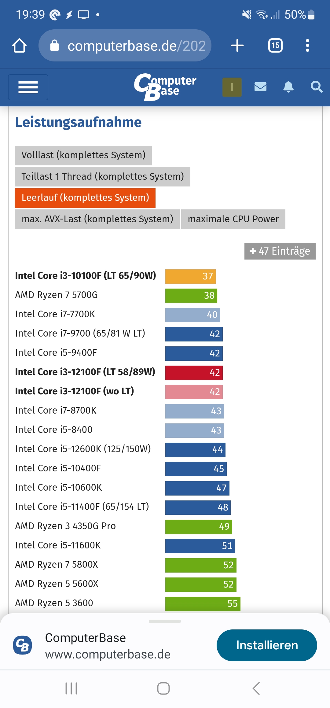

https://www.computerbase.de/artikel/prozessoren/intel-core-i3-12100f-b660-test.79265/seite-3
Da wird ein PC mit dem Prozessor mit ca 40W im idle angegeben.
Das ist einiges oder? Bei den Nucs liest man immer so von 15 Watt.
Das sind ja auch voll ausgewachsene Desktopmotherboards/Netzteile. Ein Nuc hingegen sollte bei ca. 10W im Leerlauf landen.
Vermutlich war bei den Tests hier auch noch eine Grafikkarte verbaut da nicht alle CPUs eine integrierte Grafik aufweisen.
Erstmal wird der PC fast nur im Idle laufen.
Mein Pi4 liegt im Schnitt bei 20% CPU-auslastung.
Dann sind 30W mehr im Vergleich zum Nuc schon heftig.
ich hatte (mehrfach) versucht, dir das klar zu machen / vorher zu sagen...
du hast dich viel zu sehr auf die CPU TDP Tabellen versteift und alles andere links liegen lassen.
am Ende summiert sich das auf. Bestes Beispiel ist der 5700G in der Tabelle mit Leerlauf 37W
wie gesagt, mein 5700G läuft im Leerlauf mit etwas über 10W und auch mit normaler Last kaum über 20W zu bekommen.
das ist aber Laptop Technik (Chipsatz) komplett ohne Schnörkel, eine "zahme" 2TB SSD, RAM als SO-DIMM ohne XMP usw. usf. Genauso wie beim NUC eben auch.
ich hatte hier Rechner, die nur alleine durch "XMP on" von 30W auf über 50W im Idle gesprungen sind. Ich weiß nicht, was die da alles mit dem XMP einschalten (es kann nicht nur das RAM Timing sein).
oder gucke dir mal an, wie groß die Unterschiede beim Stromverbrauch (auf dem Windows Desktop!) sind, wenn zwei statt ein Monitor angeschlossen ist oder gar auf 144Hz oder so geschaltet wird, das können 100W mehr sein, bei einem 2D Standbild!

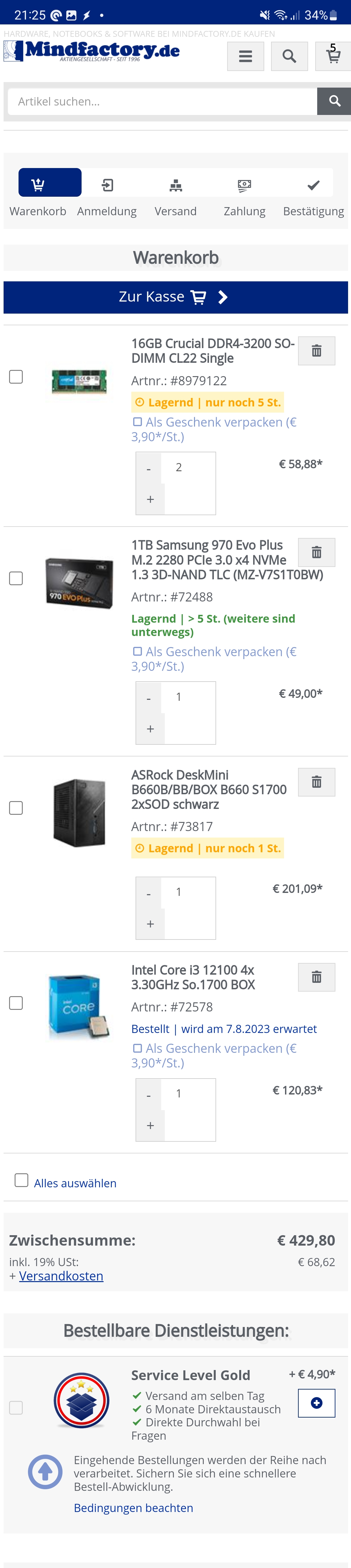

Ich hab mir jetzt den DeskMini in oben aufgeführter Variante geholt.
Bisher bin ich was den Verbrauch angeht ziemlich enttäuscht.
Ein installiertes Proxmox ohne eine gestartete VM liege ich bei ca 27 Watt. Wenn ich meine 4 Linux VMs hochfahre bei 29 Watt.

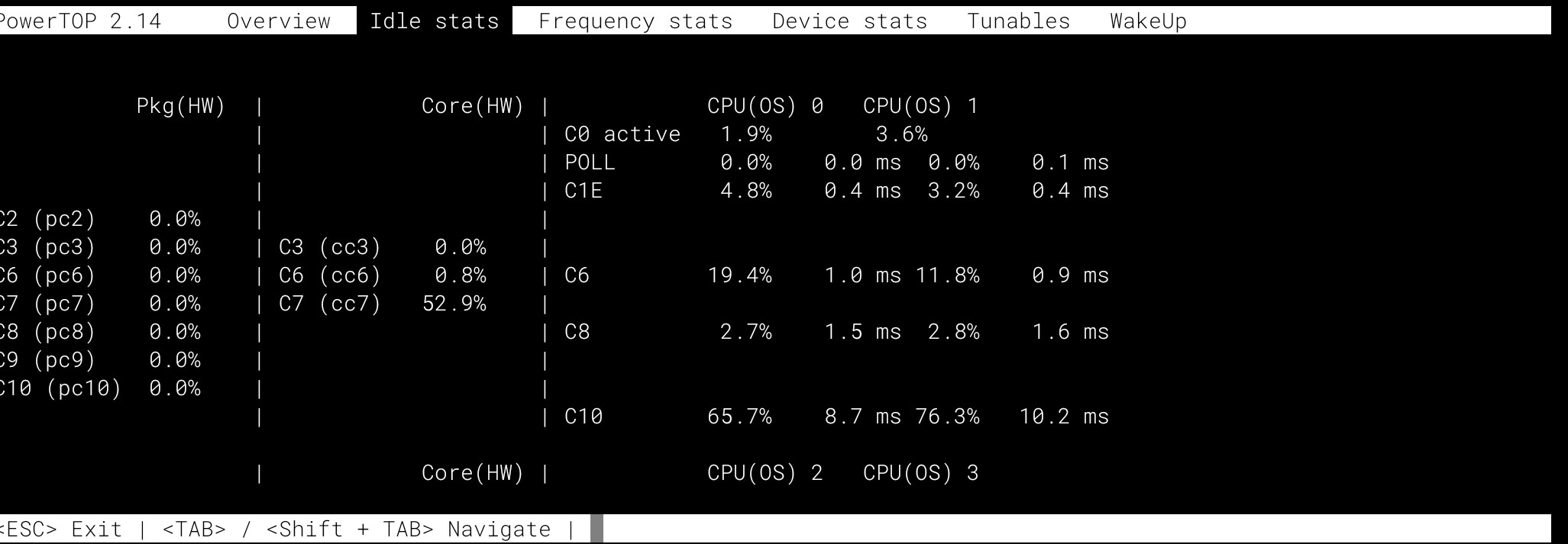

Im BIOS sind alle C States aktiviert.

Mein deskmini mit h470, intel 10300t, 16gb ram, 1x2,5" 5tb hdd (Vorsicht die 2,5" 5tb passen nicht ins Gehäuse), 1x nvme Verbraucht mit unraid und 3x docker ca. 4,9-6 watt im idle, nach diversen energiespar Optionen im bios, powertop und unraid. Der ist besser als das n100m board das ich mir vor ein paar tagen geholt habe mit pico psu und ähnlicher bestückung, bin ich bisher nicht unter 8,5watt idle gekommen. Leider können keine 3,5" genutzt werden .
