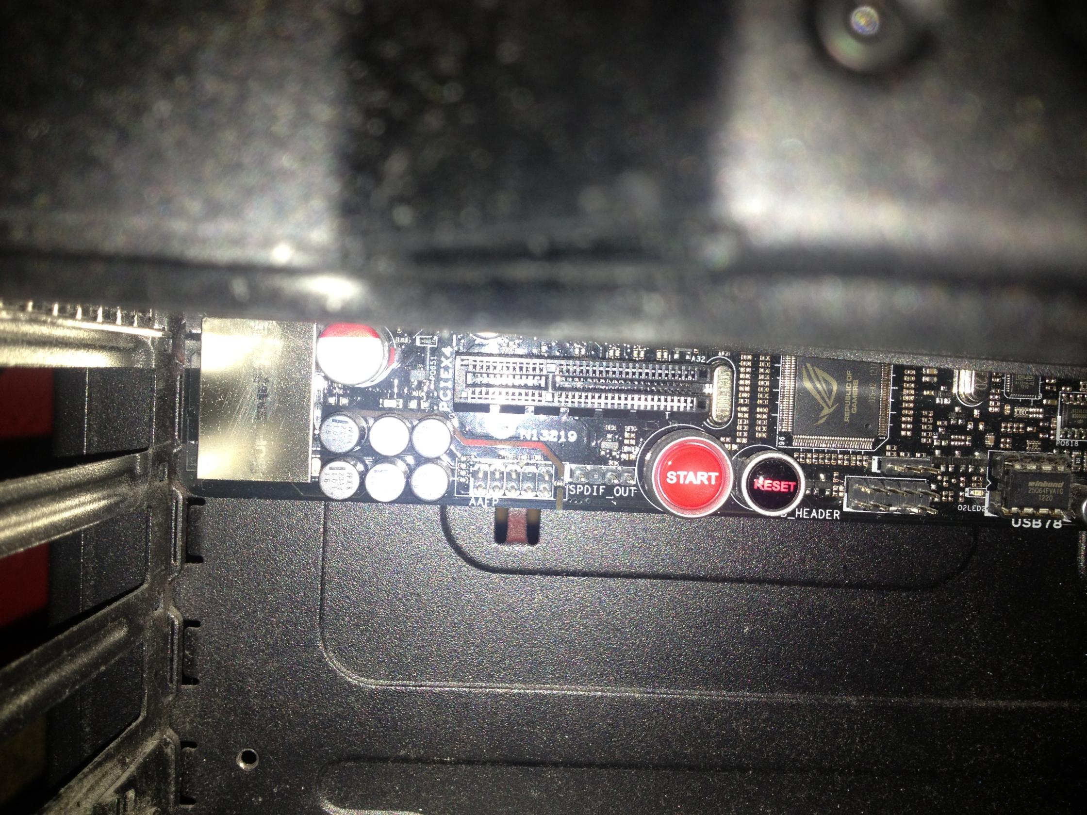

Hey leute ich wllte für meine Frage jetzt kein Extra neuen Thread aufmachen!
Wollt wissen ob ihr in den freien Slot da jetzt noch eine Soundkarte einbauen würdet oder ob es zu knapp ist. Wegen der Wärmeentwicklung bei der Graka? Wenn es doch gehen sollte möchte ich wissen ob ich Phoebus oder die Xonar D2 holen soll, der Preis unterschied ist mir egal.

Meine Kristillkugel ist leider gerade defekt, so kann ich nicht erraten, welche Ausgabegeräte du hast, die zu einer der Karte passen könnte. ;)
Und ja, es wird funktionieren, aber die Graka dürfte etwas lauter werden.

Das mit der Wärmeentwicklung würde ich nicht soo eng sehen. Die DC II ist schon extrem leise und extrem Kühl, da ist MASSIG Luft nach oben. Ich würde es jedenfalls auf jedenfall Probieren, und dann mal paar Benchmarks probieren um die Temperaturzunahme zu notieren. Wenn es noch im Rahmen ist, würde ich es lassen.

@murmell: ich hab eine Asus GTX580 DCUII und wenn ich da meine Auzentech Prelude direkt daneben steck bekommt der Lüfter die Karte unter Volllast zwar noch gekühlt (80°C ist zwar einiges aber für ne GPU noch ok), aber er dreht dafür auch voll auf und wird sehr laut.
