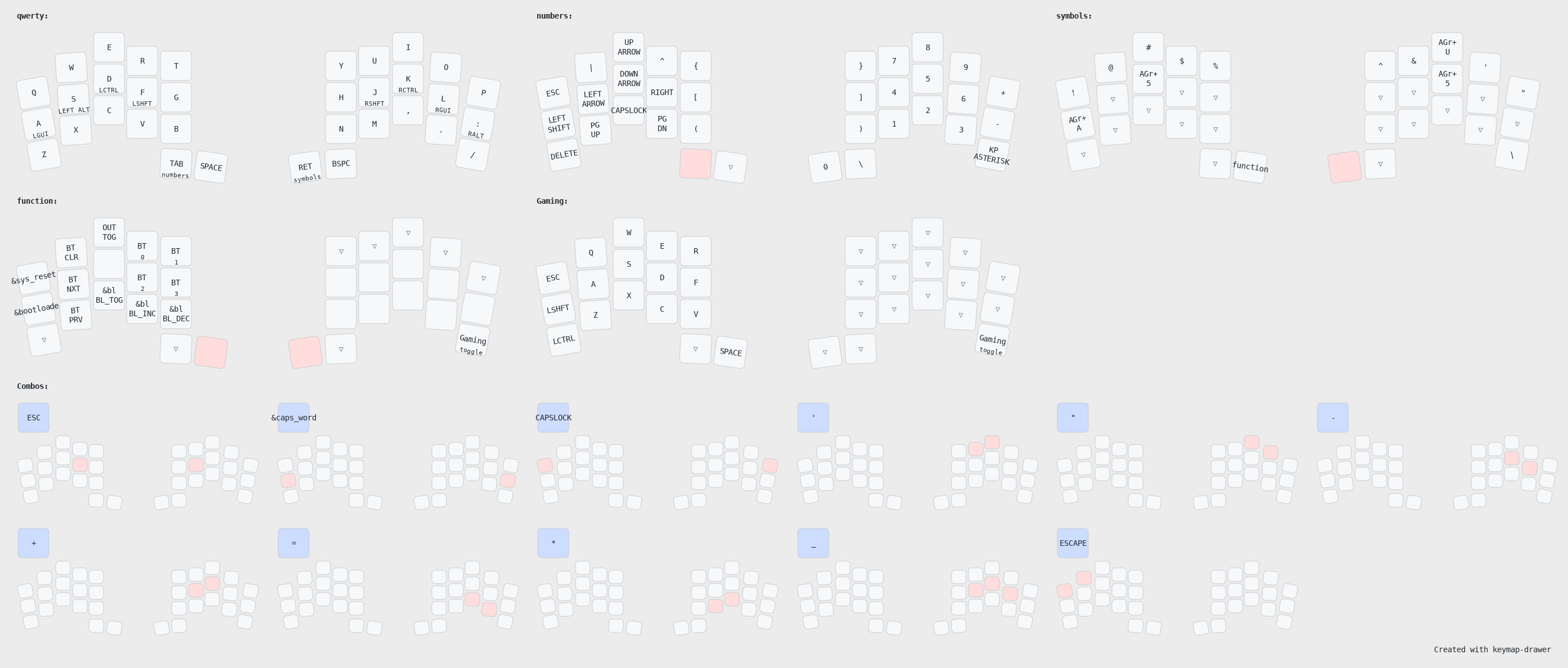

Danke für die Ausführungen. Ich bin Anfang diesen Jahres selbst auf diese Spieltart von Tastaturen aufmerksam geworden. Allerdings bin ich wie WhiteHelix relativ schnell zu Layouts mit weniger Tasten gegangen. Zunächst hatte ich mir nämlich von einem Freund ein Kyria von Splitkb ausgeliehen und gemerkt, dass mir das viel zu viele Tasten sind, un die bequem erreichen zu können.
Nach Beratung im CCH! Discord (Eine Anlaufstelle für solche exotischeren Boards) hab ich dann mal ein 3w6 (keycapsss.com, wieder ausgeliehen) ausprobiert und gleich auf Neo2 gewechselt. Mir ist allerdings ziemlich schnell aufgefallen, dass das noch nicht optimal für mich ist. Ich hab dann einige Buchstaben umsortiert, und angefangen mit keybr.com zu trainieren. Das war anfangs wie mit Händen auf dem Rücken und zusammengebundenen Beinen laufen. Aber nach und nach ging's tatsächlich besser. Zwischenzeitlich schaff ichs mit kleinen Tastaturen (hab mir eine dasbob von Keeb.supply mit twilight switches gekauft) oft über den Arbeitstag. Mein Umstieg hat jetzt bestimmt 5 Monate gedauert. Aber hauptsächlich auch, weil ich nicht sehr viel Zeit in die Übungen reingesteckt habe - habe ja schließlich noch andere Verpflichtungen.
Falls Interesse besteht, kann ich meine angepasste Keymap auch mal zeigen.
Reaktionen: Deinorius, Meta.Morph und Krik
Nur zu, gerne.
Heute würde ich behaupten, das es nicht das beste Layout gibt. Jeder hat "starke und schwache Finger". Auch die Sprache ist entscheidend, abgesehen von den Sonderzeichen.
Die Leute, die diesen qwerty Standard entwickelt haben, hatten Ergonomie als letztes im Sinn...
Das ist die Keymap im Wesentlichen. Bei den Symbolen ist noch etwas Platz

Wie funktioniert diese "Zweitbelegung" im Base-Layer? Z. B. steht bei der Taste für A auch noch Left Shift. Wie aktiviert man da die Shift-Taste?
Und ein paar eher grundsätzliche Fragen:
Spiele geben einem ja eine Tastenbelegung vor. Wenn ich mir das hier so anschaue, dann muss man bei jedem Spiel die Belegung anpassen, richtig? Was macht ihr, wenn das Spiel es nicht zulässt, die Belegung zu ändern?
Drücken und halten, Timings und sonstige Besonderheiten kannst du da auch mit einstellen :)
Ich hab mir jetzt dafür endlich mal ein Gaming Layer mit den wichtigsten Tasten angelegt, mir fällt jetzt auch auf die Schnelle nix ein, wo ich das nicht ändern könnte. Hab aber mit meinem in der Praxis noch nix gemacht, hatte noch keine Möglichkeit das zu testen :D
zur Vollständigkeit auch mal meine aktuelle Keymap auf der Klotz, Combos grad für die Sonderzeichen hab ich jetzt so aus einer anderen übernommen, gefällt mir aber sehr gut so.

Ich hab theoretisch nen Gaming layer, wo die Tasten so definiert sind, dass ich nicht jedes Spiel anpassen muss. Praktisch nehm ich aber eigentlich meine "normale" 60% Tastatur zum Spielen
Reaktionen: WhiteHelix und Krik
Hab jetzt noch neue Combos für Anführungszeichen auf Zeige/Mittelfinger in der unteren Reihe definiert, weil ich die Tage beim Coden gemerkt hab, dass ich die öfter brauch. Einmal ' links und " rechts. Feier ich grad ein bisschen, dass ich den Einfall hatte😂

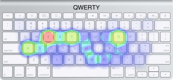

Die Verteilung der Zeichen beim QWERTZ Layout ist in mehrerlei Hinsicht unausgewogen. Häufig benutzte Tasten sind tendenziell eher links und oben, statt gleichmäßig auf beiden Hälften und auf starken Fingern (Zeige- und Mittelfinger)
https://schreibmut.ch/?p=171

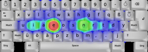

Qwerty
Neo:
