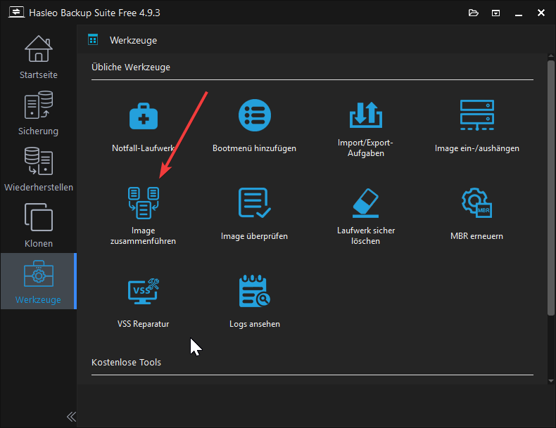

Hasleo bin ich beispielsweise noch am Austesten - aber hier fällt mir halt positiv auf, dass ich diesen Vorgang über die Werkzeuge auch manuell starten/steuern kann - ein Feature, dass nicht gerade Standard ist:
Bei Macrium z. B. muss man dazu erst umständlich eine exe-Datei finden, die sich im Programme-Ordner versteckt. 🥴
Ohne solche Techniken müssten sonst beim Löschen einer älteren, inkrementellen Version alle nachfolgenden inkrementellen Versionen mit gelöscht werden.
Stimmt!mchawk777 schrieb:ein Feature, dass nicht gerade Standard ist
Und sonst sind auch ein paar Extras dabei, nicht alle haben. MBR erneuern, VSS Reparatur, LW sicher löschen sieht man nicht immer.
