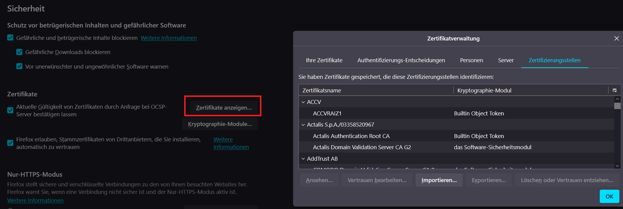

Kleiner Exkurs bezüglich Zertifikate:
Jeder Browser hat die gültigen https-Zeritifkate fest einprogrammiert.
Aktualisiert werden sie mit der jeweils nächsten Browserversion. Deshalb ist es auch sehr wichtig, immer die aktuelle Browserversion zu nutzen, da es sonst Fehlalarme geben kann.
Grundregel:
Nie Dateien von einem Server laden, wenn ein Zertifikatsfehler vorliegt. Er könnte gehackt sein.
Du hast hier keine Sicherheit, dass Du tatsächlich mit dem korrekten Server verbunden bist.
Da habe ich noch nie durchgeblickt, wie all das mit den Zertifikaten zusammenhängt.
(Was aber eine Schande ist, weil ich noch immer sehr gerne sehr tolle Websites basteln tu 😳 )
Der Browser kennt alle Zertifikate aller Websites, Server ... oder wie ist das gemeint?
Bitte keine zu komplizierten Erklärungen, das ist bei mir vergebliche Mühe. Oder gar Verweise zu fachdenglischen Sites, wo man 3 Doktorarbeiten durchackern muss.

Die ist auch jetzt zugänglich. Das ist ein Zertifikatsfehler aufgrund eines abgelaufenen letsencrypt-Zertifikats, was i.d.R. automatisiert alle 3 Monate erneuert wird. Da wird nur was an der Konfiguration schiefgelaufen sein.
Und nein, der Browser speichert nicht alle Zertifkate sämtlicher Webseiten im Internet, das macht auch überhaupt keinen Sinn. Browser werden mit einer Liste von Root-Zertifikaten ausgeliefert. Diesen "Certificate Authorities" o. Zertifizierungsstellen vertraut der Browser vollständig. Das was Webseiten für die HTTPS-Verschlüsselung nutzen, sind normale Serverzertifikate, die von genau diesen Zertifizierungsstellen "unterschrieben" wurden und somit bekommt das Serverzertifikat in jedem Browser, der dieser Zertifizierungsstelle vertraut, auf der Welt seine Gültigkeit.
Edit: Alles in OT-Spoiler gepackt.
