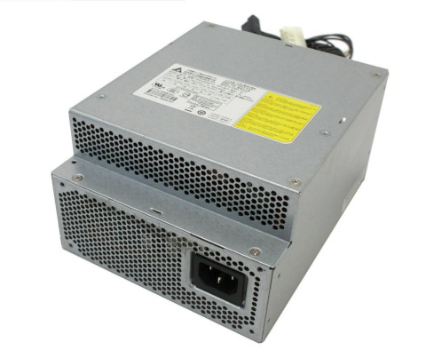

Hallo Zusammen,
bin wieder hier, war früher mal dabei und hab mir jetzt mal wieder was gekauft und neu eingestiegen.
Habe mir eine HP Workstation für lau abgreifen können und stoße nun auf einige limitierende Faktoren wie in diesem Post das PSU.
Ich habe eine alte GTX 770 und noch 2 SSDs sowie eine HDD die ich verbauen möchte nur ist das verbaute Industrienetzteil nicht gewappnet.
Die Stromversorgung für die 770er versuche ich jetzt erstmal mit verschiedenen Adaptern (molex auf pcie etc.) zu erreichen, mal sehen. Sollten wohl morgen mit der Post ankommen, dann gibt's ein Update.
Die SATA Anschlüsse der HP PSU reichen aber auch nicht aus. Power hätte das Teil ja genug....(700w) aber meine große Frage ist, ob es etwas alternatives, passendes gibt?! Der Formfaktor ist ja auch noch mal so ne Sache...
Würde mich über Euren Input freuen und verbleibe
mit besten Grüßen
Flo
p.s. Die Workstation sollte für reguläre Office-arbeiten und leichtes, sporadisches Gaming herhalten, also keine Top-Titel in 4k ;-)

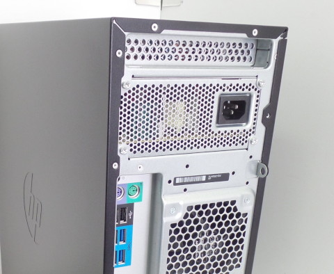

Moin
Kannst du Bilder von den Anschlüssen machen? Man kann dir ein Netzteil empfehlen, doch dieses muss dann ans Mainboard dran passen. Liegt das Mainboard in einem alternativen Standard vor, wird daraus leider nichts.

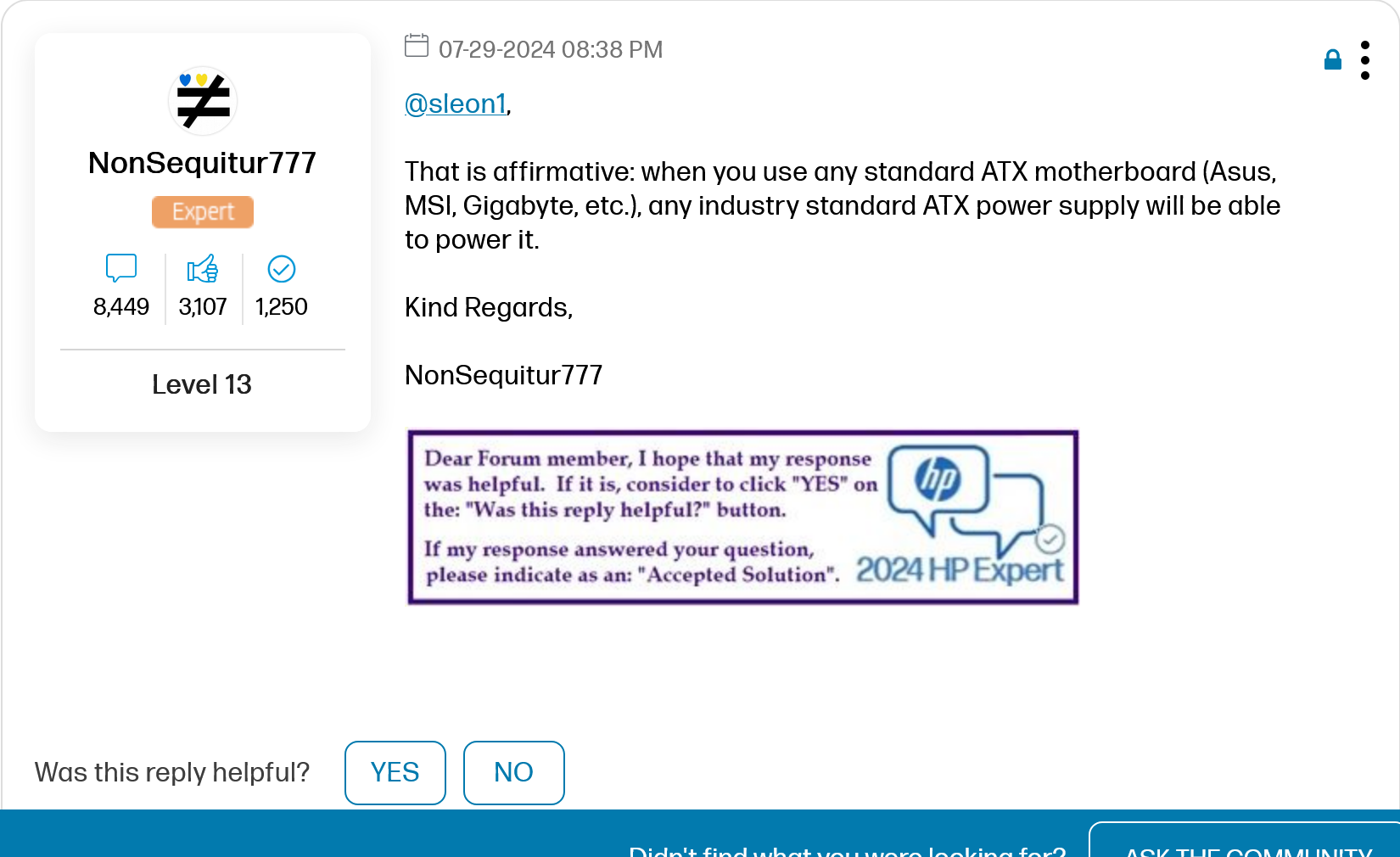

Recherchiert:
Das ist die Aussage. Aus folgender Quelle:
https://h30434.www3.hp.com/t5/Deskt...-and-motherboard-upgrade-old-z440/m-p/9136827
Suche:
https://duckduckgo.com/?q=HP+Z440+mainboard+new+psu&t=ffab&atb=v403-1&ia=web
Durch scharfes Hinsehen stellen wir fest, dass es kein ATX-Netzteil ist, bzw. ein ATX-Netzteil nicht passt.
Von HP gibt es Konfigurationen mit 525 W und 700 W.
Dann wäre die oben getätigte Aussage falsch. Und vermutlich der Grund dafür, dass unter anderem von einem kompakteren SFX, bzw. SFX-L-Netzteil die Rede war.
Die Aussage, dass ein Standard-ATX-Board mit einem Standard-ATX-Netzteil betrieben werden kann? Doch, sie stimmt wohl, hilft nur wenig weiter, weil hier ja alles proprietär ist.
Es gibt keine alternativen Netzteile. Es passen nur die originalen.
