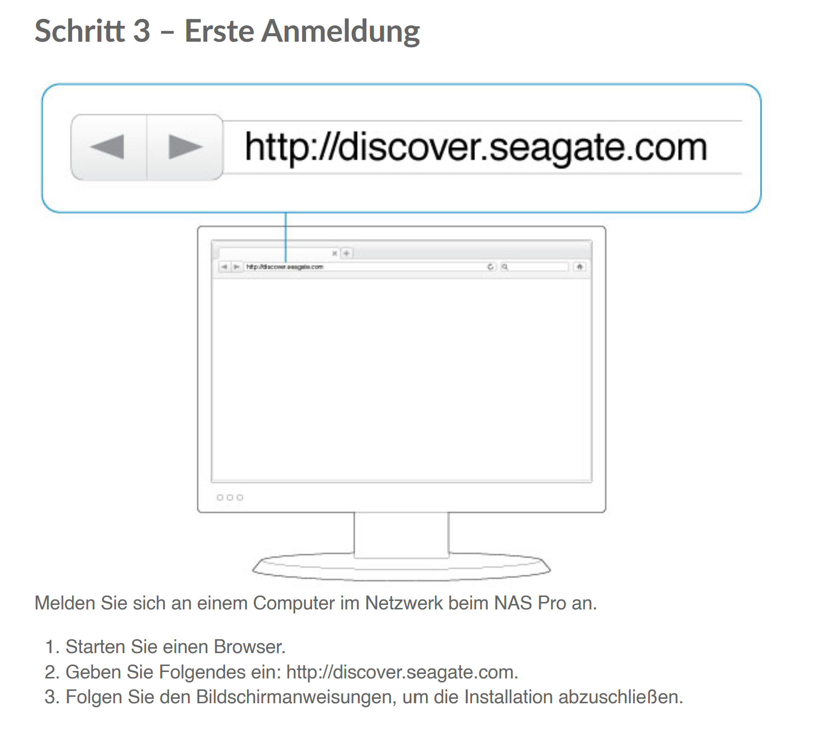

Jetzt habe ich es zuhause angeschlossen und die Fritzbox zeigt das NAS auch an, ich kann über die Bedienoberfläche der Fritzbox auch die MAC Adresse sehen und eine IP vergeben die zum Heimnetzwerk passt. Aber ich komme mit meinem Macbook einfach nicht drauf. Auch die Rückstellung auf Werkseinstellung (Netzschalter und Resetknopf für 5 sec gleichzeitig) bringt mich nicht weiter. Die Kommandos laut Seagate homepage (discover.seagate.com) sind erfolglos. Das Problem liegt vielleicht daran dass das NAS im Firmennetzwerk in einer ganz anderen Umgebung (Arbeitsgruppe/Domainencontroller lief?

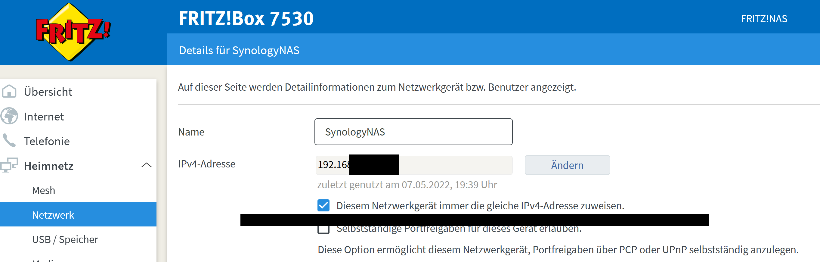

Bei der Fritzbox sehe ich das NAS mit MAC Adresse und dem Namen, der vom Firmenadmin vergeben wurde. Ich kann dann eine feste IP vergeben die zu meinem Netzwerk passt. Aber dann kommt wahrscheinlich der Knackpunkt: die Fritzbox meldet: "gültig ab der nächsten Anfrage" diese Meldung ändert sich auch nicht, auch nicht nach einem Neustart. Auch bei Eingabe dieser IP über den Browser geht nichts.

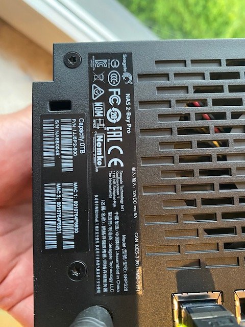

Helge01 schrieb:
Hier scheint wohl nur Qnap oder Synology bekannt zu sein, Seagate NAS 2-Bay pro gab es wirklich.
Nee die Verwirrung rührt daher das der TE im ersten Post geschrieben hat, das es ne DS 212 wäre. Die gibts aber nicht von Seagate sondern von Synology.
Und das auf den Bildern ist defintiv keine DS 212, sondern SRPS20.
Einsetzen würde ich die Seagate NAS btw nur intern, das Ding hat keinen Support mehr und die Software wird nicht mehr gepflegt. Die zugehörigen Dienste wurden seitens Seagate ebenfalls eingestellt.
Die andere Frage die man sich stellen muss ist, in welchem Zustand die Platten sind wenn das Teil da schon seit 2014 ggf. im Unternehmensumfeld im Dauerlauf im Einsatz war.

@TechX Das ist richtig, weiß auch nicht wie der TO auf das DS212 kommt. Seine Bilder zeigen ja auch das Seagate NAS 2-Bay pro.
Sollte eigentlich so aussehen:
Und das auf den Bildern ist defintiv keine DS 212.
Irgendwie hatten die in der Firma diese Bezeichnung erwähnt, hatte ich daher nicht in Frage gestellt. Wenn das jetzt zur Verwirrung geführt hat tut es mir leid.
