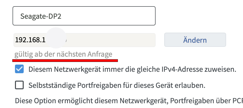

Also, erstmal vielen Dank für die vielen Infos innerhalb so kurzer Zeit, richtig toll. Ich hoffe ich kann mich bei Fragen in meinem Fachgebiet mal im Forum revanchieren.
Zweitens: ich bin sparsam und für den nachhaltigen Umgang mit unseren Resourcen. Aber ich werde nochmal über den Einwand von Mojo1987 nachdenken, ob der Einsatz eines 8 Jahre alten NAS aus betrieblichem Umfeld dann nicht doch eher der Geiz ist Geil Mentalität entspricht.
Drittens::schluck: Ich hatte ja erwähnt, dass ich Rücksetzung auf Werkseinstellungen probiert habe und bevorzugen würde, es hat aber nicht funktioniert. Nach den vielen Hinweisen hier habe ich es nocheinmal mit"ganz viel Ruhe" probiert. Das drücken des Wiederherstellungsknopfes über mehrere Sekunden unterschätzt man (oder zumindest ich) scheinbar total. Ich habe gefühlt mehr als 10 sec gewartet, dann hat es geklappt:love:. Ich bin jetzt drauf und kann eine komplette Neuinstallation starten.
