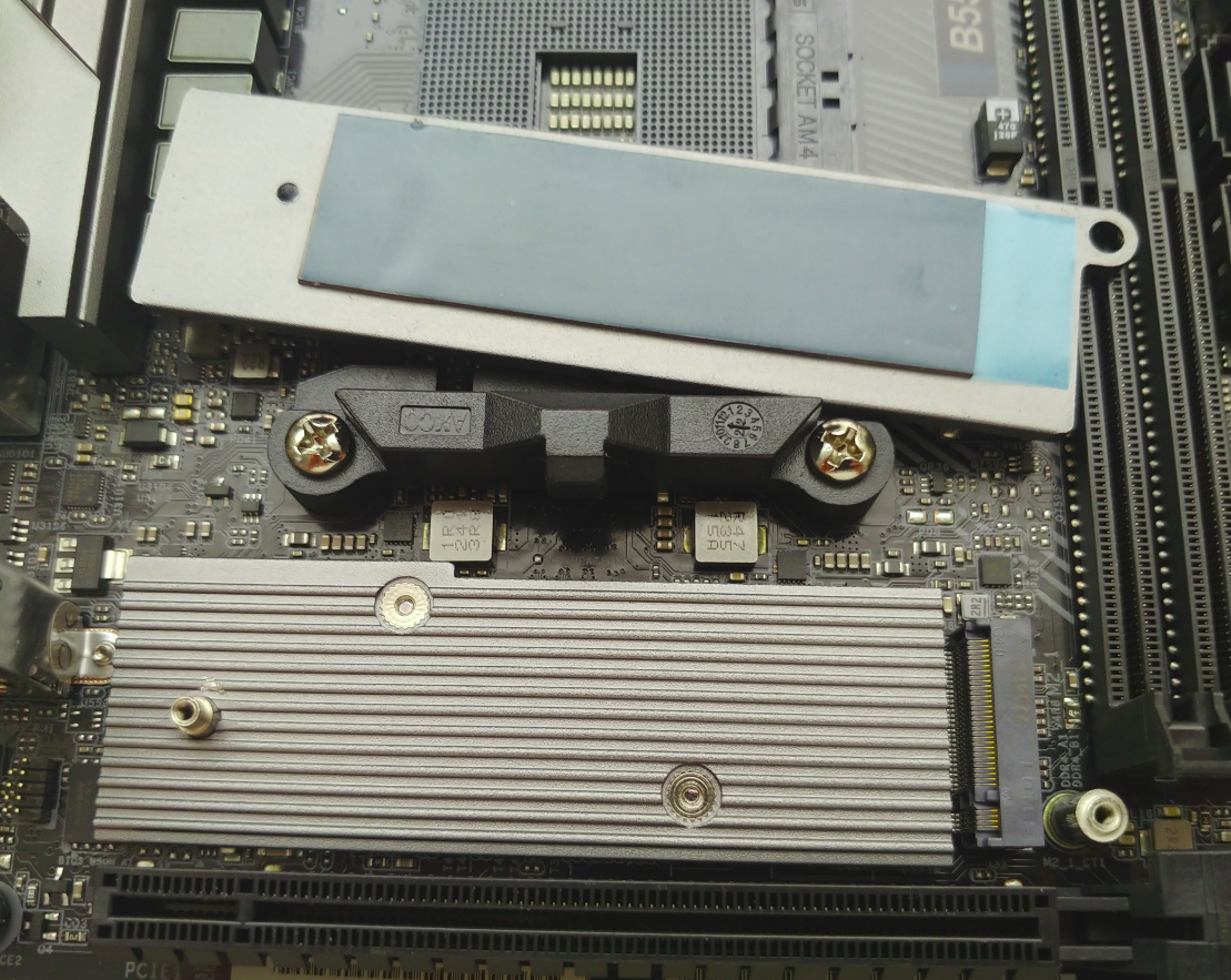

Zum Asrock: Der Ingenieur gehört gefeuert bzw. weitergebildet.
Konstruktion sieht erstmal normal aus: SSD wird mittels Thermalpad mit dem Kühler verbunden und schrauben zum anziehen/Druck aufbauen.
In der Praxis sind die spacer zulang. Das Thermalpad hat vorne beim controller garkeinen Kontakt und am anderem Ende, an dem nur TLC-flash verbaut ist, extrem wenig Anpressdruck.
Selbst wenn die Abstandshalter die richtige Höhe hätten wäre der Anpressdruck immer noch auf die Kraft von den M.2 Kontakten/Federn begrentzt. Mit Wärmeleitpads gilt im wesentlichen je mehr Druck desto besser ist der Wärmeübertrag und bei sehr leichtem Anpressdruck isolieren die stärker als die kühlen. In Summe ist das ein übler Designfehler.
Jedoch ist nicht alles schlecht. Die Schrauben sind nur leicht angezogen und das Thermalpad hätte eine Lasche zur bequemeren Montage. Genialerweise ist der Chipsatz-Kühler getrennt vom M.2 Kühler. Daher kann ein generischer SSD-Kühler verwendet werden.
Das der Chipsatz-Kühler etwas ramponiert ist und die Unterlegscheiben auf der Rückseite nicht perfekt verarbeitet sei mal dahin gestellt. Am Ende des Tages ist ein "günstiges" ITX-Board.
