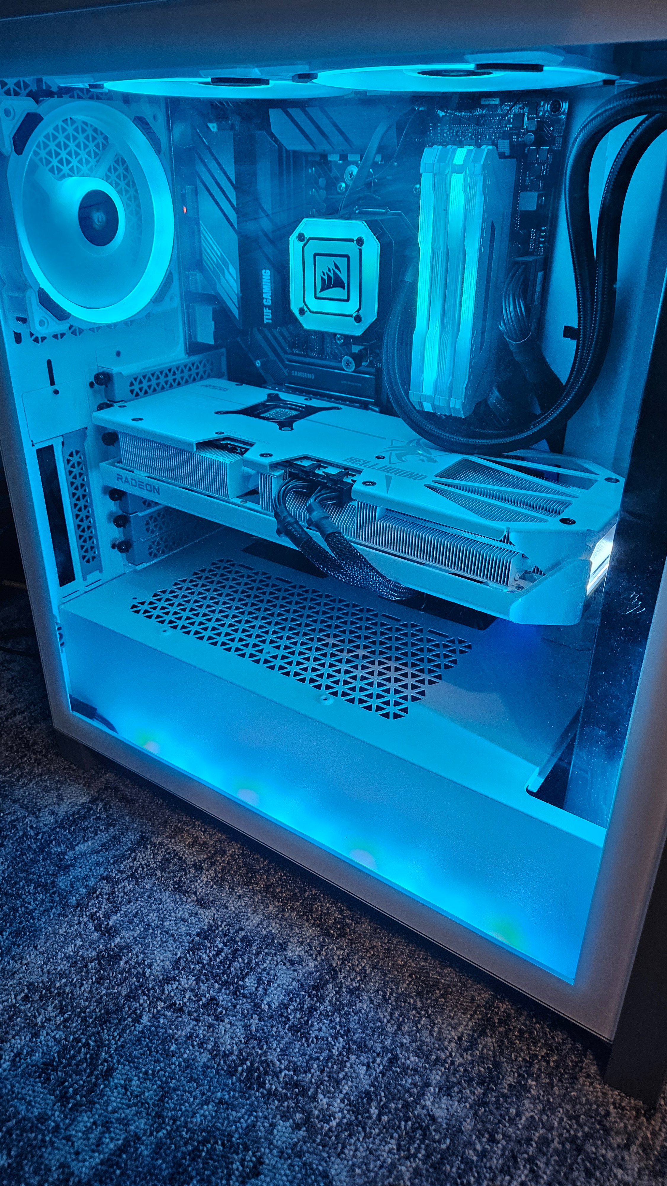

Jetzt habe ich erst mal eine 9070xt Hellhound in Weiß bestellt, mal schauen obs damit läuft :-)
werde auf jeden Fall berichten

Habe heute meine neue 9070XT Hellhound verbaut und Timespy laufen lassen. Ging alles ohne Probleme.
Davor hatte ich 8987 Punkte, jetzt habe ich 21368.
Wenn der Test problemlos durchging, dann muss ich mir jetzt hoffentlich keine Sorgen wegen zu schwachem Netzteil machen oder?

Heute ist es doch passiert. Mitten beim Doom 2016 Gemetzel ging mein PC auf einmal aus. Hatte mich wohl zu früh gefreut.
Aber egal. Hab jetzt gleich mal ein neues Netzteil bestellt und zwar ein weißes.
Wird wohl in 2-3 Tagen da sein. Solange lasse ich mal Doom ruhen, nicht schlimm.
