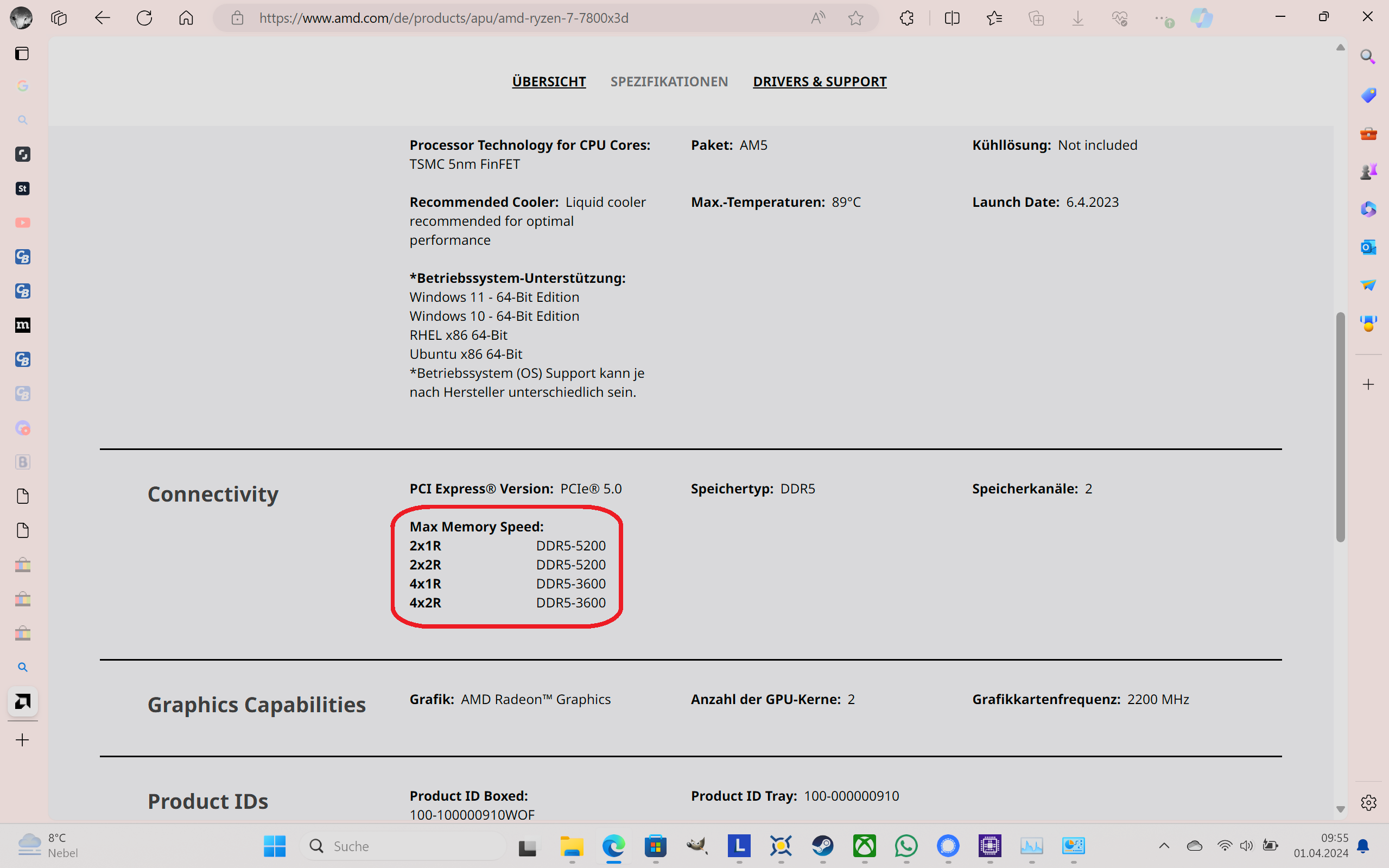

AM5 DDR5 2x6000 / 4x3600
- Ersteller zeNno
S
Sinatra81
Ist das Bios aktuell?
Ansonsten: +1 für 2x16@6000
Ok, aber kannst du das beziffern? Ich will natürlich keine genauen angaben aber ca in % 10-20% oder weniger ? Was wäre dazu deine Schätzung ?Drewkev schrieb:Nochmal, der ist spürbar. Und das je nach Game nicht zu knapp, trotz X3D.
Danke aber das hab ich sogar in der Ursprungsbeschreibung beschriebenandi_sco schrieb:
Ja Bios ist aktuellSinatra81 schrieb:Ist das Bios aktuell?

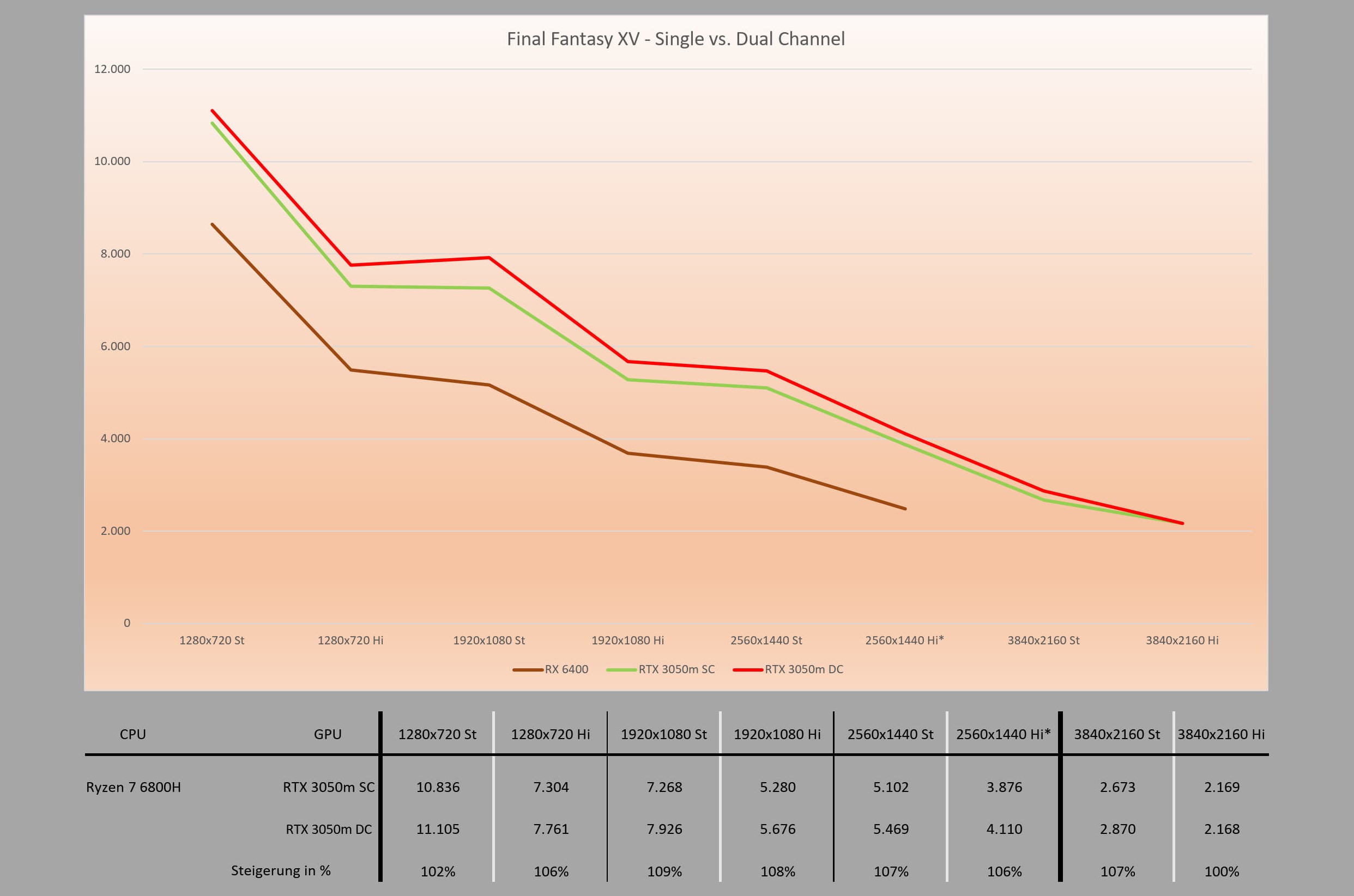

So sah es bei mir im Notebook aus, wenn von Single- auf Dual-Channel gewechselt wurde:
Ryzen 7 6800H
1x 16 GB DDR5-4800
2x 16 GB DDR5-4800
RTX 3050 Laptop
Gegenüber deiner 4080 ist die 3050 natürlich nicht vergleichbar
Ryzen 7 6800H
1x 16 GB DDR5-4800
2x 16 GB DDR5-4800
RTX 3050 Laptop

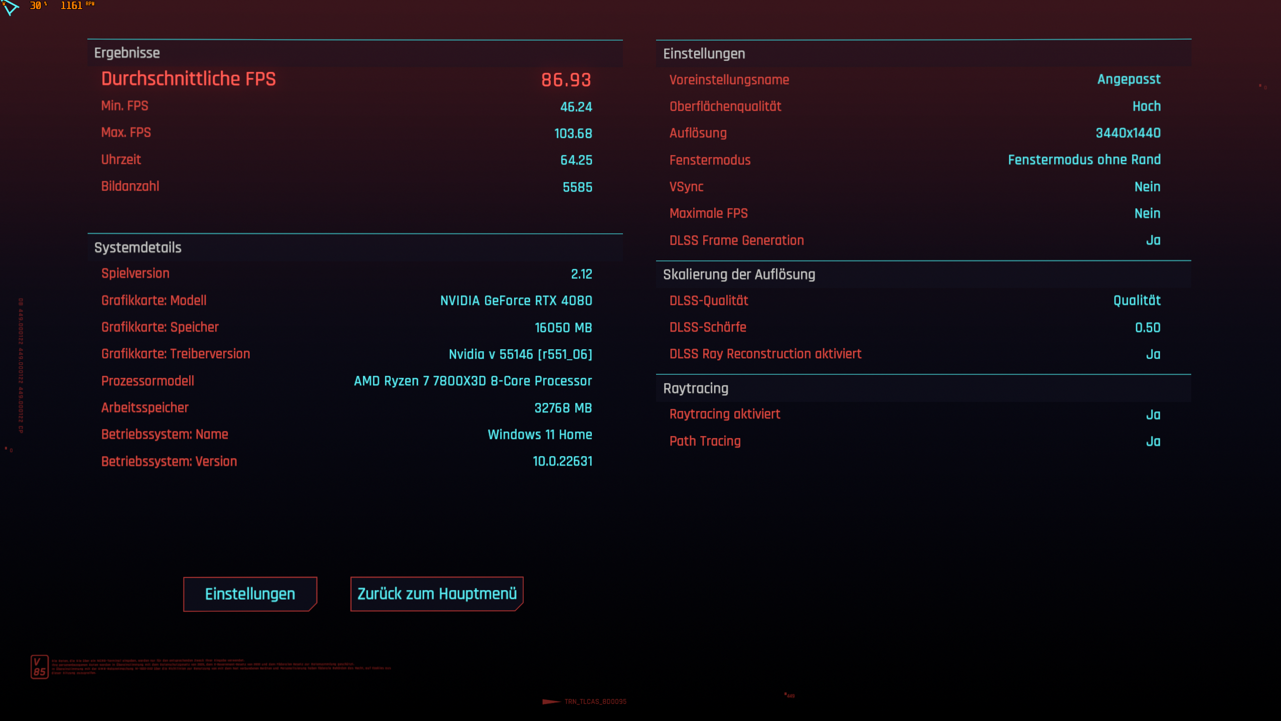

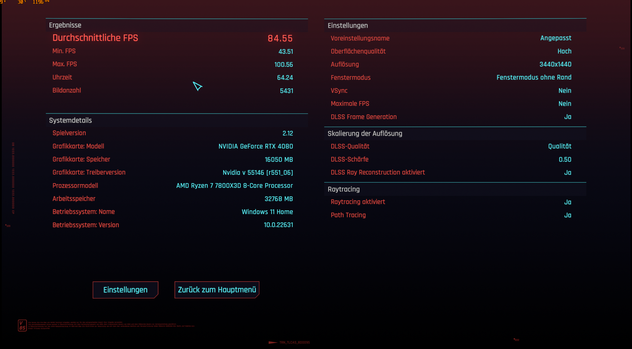

ich hab folgende Games verglichen:
Waren immer MAX Settings ohne Framegen und in 3440x1440.
Bei Cyberpunk und Hogwarts Legacy hab ich mit Mods verglichen.
Der Referenzwert bei 2x16@6000 war ein Youtube Video bei dem X Games gebenched wurden mit vergleichbaren System zu meinem.
2x16GB@6000mhz Cyberpunk 52 FPS
4x16GB@3600mhz Cyberpunk 45 FPS (mods)
2x16GB@6000mhz Horizon Zero Dawn 160
4x16GB@3600mhz Horizon Zero Dawn 150
2x16GB@6000mhz NFS Unbound 140
4x16GB@3600mhz NFS Unbound 110
2x16GB@6000mhz The Finals 135
4x16GB@3600mhz The Finals 135
2x16GB@6000mhz Hogwarts Legacy 120
4x16GB@3600mhz Hogwarts Legacy 90 (mods)
Bin auf deine Ergebnisse gespannt
- März 2019
- 2.227

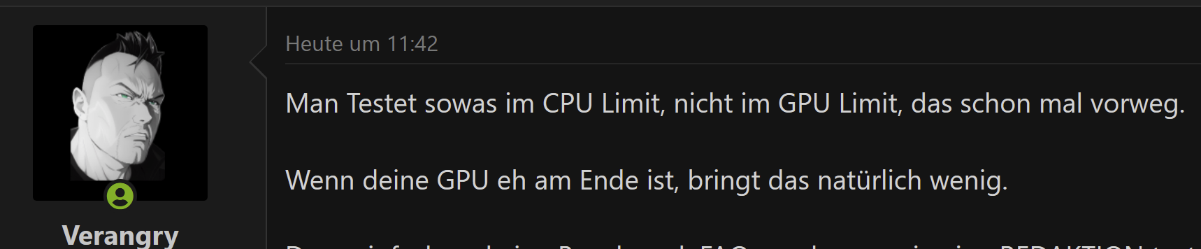

Man Testet sowas im CPU Limit, nicht im GPU Limit, das schon mal vorweg.
Wenn deine GPU eh am Ende ist, bringt das natürlich wenig.
Dazu einfach mal eine Benchmark FAQ anschauen wie eine REDAKTION testet.
Ob nun hier bei CB (Testszenen und Downloads der Savegames vermisse ich leider oft) oder bei PCGH (dort gibt es alle Szenen inkls settings und auch Savegames zum Download (wo es möglich ist) und man kann es nachstellen -> das ist es was ich gerade mache..
Sobald die Ergebnisse bereitstehen werde ich diese hier posten.

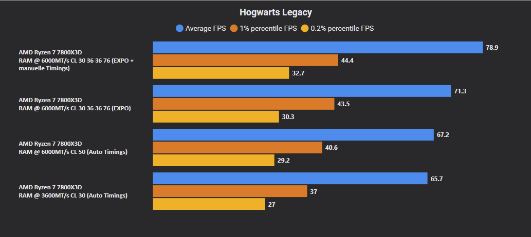

So, nun aber zu den Benchmarks.

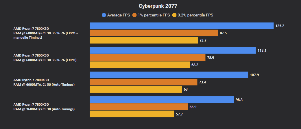

Cyberpunk 2077
Wenn die GPU mit RT (ultra) mehr als 98.3 FPS schafft, dann bremst die CPU / der RAM
Dann sieht man, dass man durch RAM OC von 98.3 FPS auf 125.2 FPS kommen kann, wenn die GPU nicht vorher ausbremst.
Was aber auch im GPU Limit etwas bringt sind die 0.2%tile diese werden nämlich auch besser wenn man im GPU Limit ist, was zu einem flüssigeren Spielgefühl beiträgt (weniger Ruckler).
Hogwarts Legacy
Auch hier wieder das gleiche Bild.
Nehmen wir an, die GPU schafft 80 FPS in 2160p, die CPU aber nur 65.7 FPS, nun stelle ich den RAM auf EXPO und eventuell tune ich diesen noch zusätzlich, dann nähere ich mich den 80 FPS an.
Und selbst wenn die GPU nicht in der Lage sein sollte die 80 FPS in hohen Auflösungen zu liefern, werden die Ruckler weniger (1% und 0.2%tile).
Das Spielchen kann man immer so weiter führen.
