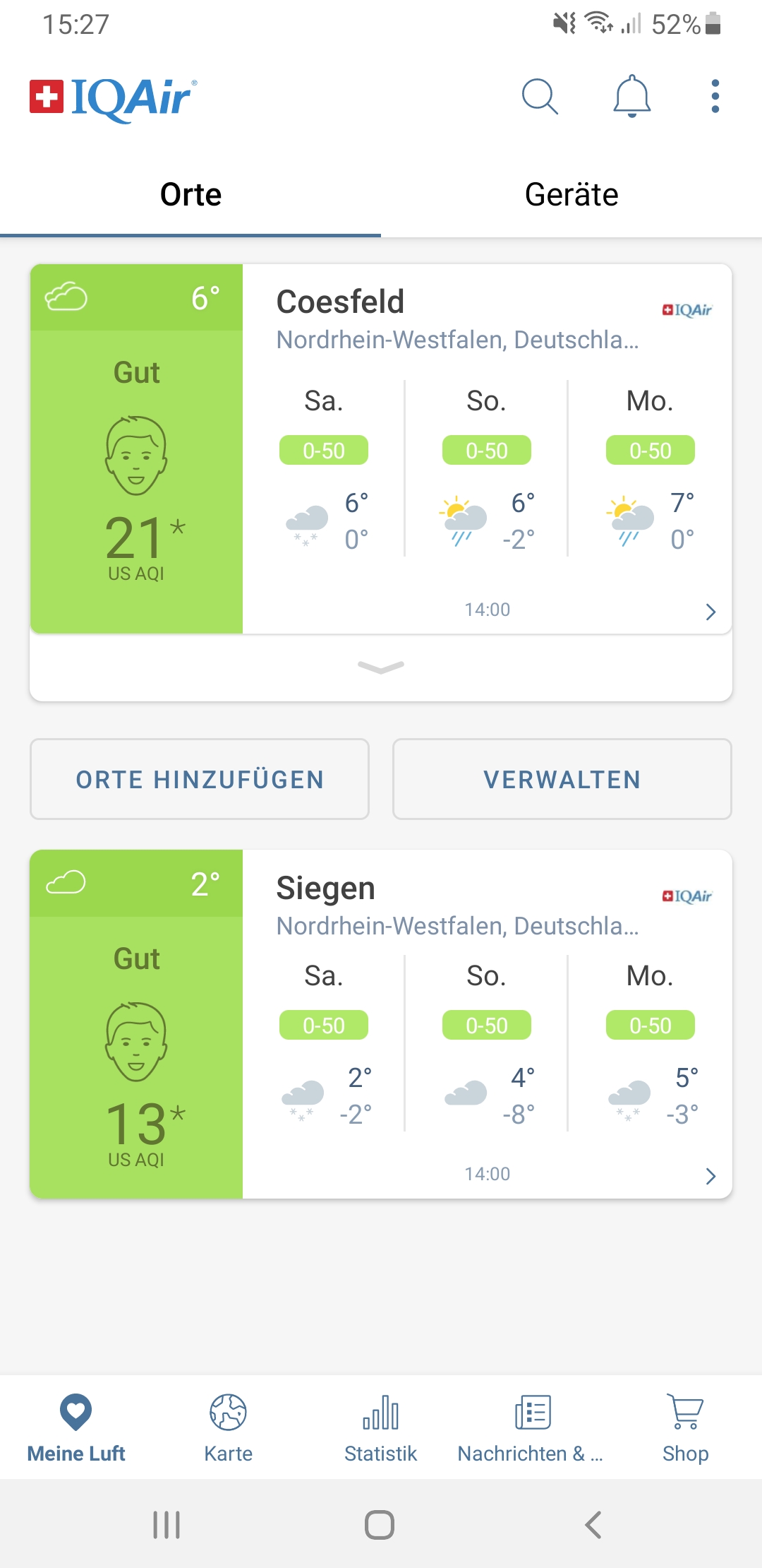

Fakt ist auf jeden Fall, dass wir alle ein Feinstaubproblem haben (okay, heue geht es draußen). Ich empfehle die App AirVisual von IQAir. Und PM1 also Ultrafeinstaub ist sogar alveolengängig, also richtig heavy. Eigentlich schade, dass sowas nicht wirklich Beachtung findet im Wetterbericht. Über Ozonwerte wird im Sommer berichtet aber das ganzjährige Feinstaubproblem geht unter. Vor 1-2 Wochen hatten wir für ein paar Tage PM 2,5-Werte die 8-fach über der WHO Empfehlung waren. Da hab ich die Fenster nur für kurze Zeit offen gehabt.
Schau ich mir mal an
In Siegen wird aktuell Luftqualität von 13 angezeigt und ich wohne auch eher am Waldrand als in der Innenstadt. Besser wird's in NRW nur noch irgendwo im Hinterland, denke ich.
Aber ja, Staub/Feinstaub war auch mit ein Grund, über die Anschaffung eines Raumluftfilters nachzudenken.
Stimmt, Siegen sieht noch besser aus als bei mir. Wenn es dir vornehmlich um Feinstau, Pollen und Gerüche geht kann ich dir den Blueair HealthProtect 7770i empfehlen. Der zeigt dir auch PM 1 an und filtert gut.
Die beworbene VOC-Reinigung befinde ich aber als eher schlecht. Hat bei mir nicht wirklich viel gebracht. Da ist der IQAir Healthpro 250 schon viel besser mit 2,5 kg echter Aktivkohle. Noch besser ist der IQAir Multigas.
