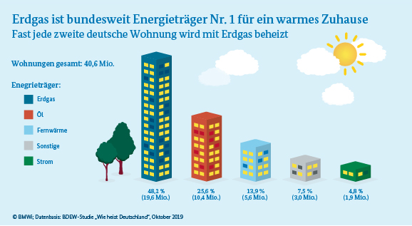

Wer hat heute überhaupt noch CO-Emissionsherde in der Wohnung?
https://www.bmwi-energiewende.de/EW...019/10/Meldung/direkt-erfasst_infografik.html
Aktuell noch sehr viele, andere Energieträger als Öl oder Gas sind hierzulande noch nicht relevant. Zumal sehr viele Altbauwohnungen über die Jahre hinweg mit Gasetagenheizungen ausgestattet wurden.
