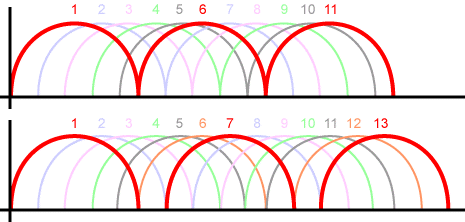

Die reine Anzahl der auf dem selben Kanal gefundenen Geräte sagt noch nichts über die Qualität aus. Schau dir mal mit dem Tool "inSSIDer" die tatsächliche WLAN-Umgebung an inkl. der Signalstärken. Wenn auf Kanal 1 zwar viele Geräte, dafür aber nur sehr schwach empfangen werden, ist das vielleicht der Grund, warum sich die Fritzbox dennoch dafür entschieden hat. Schau dir die WLAN-Umgebung natürlich sowohl am Standort der Fritzbox als auch in der Nähe deines Clients an und entscheide dann, welcher Kanal der beste wäre. Von der reinen Anzahl her würde ich Kanal 6 vorschlagen. Kanal 13 macht nicht nur wegen der möglichen Inkompatibilität, sondern auch wegen der hohen Zahl an Störquellen keinen Sinn. - Die 5 Netze auf Kanal 11 und das eine auf Kanal 12 strahlen da nämlich auch noch mit rein, da die Kanäle überlappen. Im 2,4-GHz-Band bei 20 MHz Kanalbreite gibt's überlappungsfrei nur die Kanäle 1, 6 und 11.

es gibt keine freien kanäle. wenn du denkst, kanal 4,5,7 und 10 wären am besten, weil das in der grafik so aussieht, irrst du dich. die netze überlappen sich (wird von der fitzbox nicht so dargestellt). die realität sieht etwa so aus. die wahrscheinlichkeit, dass man einen kanal nur für sich hat, ist in einen mehrfamiliehaus praktisch unmöglich. man muss immer teilen, und in deinem fall musst du sehr viel teilen. ich könnte mir vorstellen, dass die fire box genügend bandbreite bekommt wenn du den kanal wechselst. zusätzlich kannst du natürlich das 5ghz band verwenden, da wird sicher noch mehr frei sein, denn das ist idr nicht sehr weit verbreitet.

1, 6, 11 ist die am weitesten verbreitete Kanalaufteilung (bei 20 MHz Kanalbreite). Setzt man sich dazwischen - zB den vermeintlich freien Kanal 4 - erreicht man schnell das Gegenteil von dem was man erreichen wollte. WLAN-Stationen lauschen immer erst in den Äther "ob die Luft rein ist" und senden dann. Sitzt man auf Kanal 1 sind das die 10 WLANs auf 1, 2 bzw. 3. Sitzt man auf Kanal 4, sind das zusätzlich die 3 WLANs auf 6 und 8. Der vermeintlich "freie" Kanal 4, ist also theoretisch schlechter, weil man auf 13 statt 10 WLANs warten muss bis man senden darf.

Bild vom elektronik-kompendium.de zeigt die Überlappungen ganz gut:
