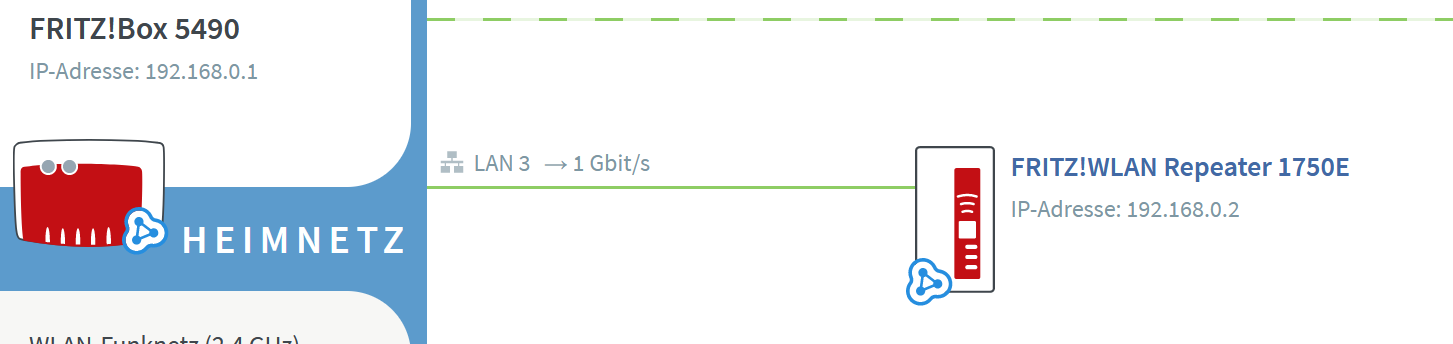

meine Fritzbox und der Fritzrepeater sind in einem Mesh über WLAN-Brücke verbunden. Der FRITZ!Repeater 3000 hat dabei im 2,4 GHz Netz nur eine Bandbreite von 1 MBit/s im Up- und Download nach einiger Zeit. Im 5 GHz Netz gibt es dieses Problem nicht und da werden normale Werte erreicht, siehe:
Die beiden Geräte stehen in einer Wohnung ca. 10 m entfernt voneinander. Weitere Details:

Das ist eher als "da findet gerade keine Kommunikation statt", nicht als reale Übertragungsrate zu interpretieren. Stromsparmodus oder so.
Hast du denn echte Performance-Probleme?
Außerdem kann der Repeater den 2.4GHz-Verkehr über das 5GHz-Band an den Router reichen um die Performance zu optimieren. Dürfte der Grund sein, warum die Bandbreite im 2.4er-Netz zwischen den Geräten "einbricht": Wäre ja dumm, das nicht zu machen, wenn dort die Verbindung so gut ist.

Mein 3000er zeigt das selbe Brückenverbindungsverhalten im 2,4GHz zu meiner 7590, sofern nur 5GHz Geräte im Wlan des Repeaters verbunden sind.

Also der TE zeigt die Verbindung von Router zu Repeater. Wie die Verbindungsqualität vom Repeater zum Radio ist, das ist noch unklar.
