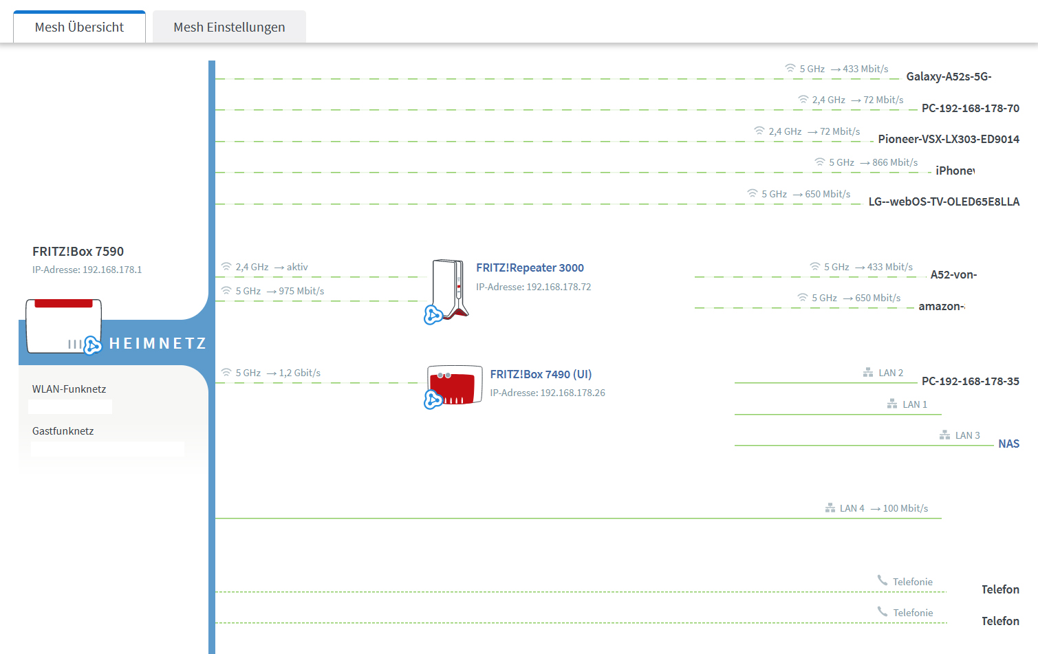

FRITZ!Repeater 3000 im 2,4 GHz Netz nur mit 1 MBit/s
Und ja, ich denke auch, dass es reichen sollte, auch wenn es nur brutto Raten sind. Dennoch klingen die Raten nicht unbedingt vielversprechend, selbst mein Harmony-Hub hat hörere Werte.
Deshalb würde ich gerne auch wissen, wie die Raten sind, wenn das Radio direkt am Router-WLAN betrieben wird ohne Störungen.
Vodafone Glasfaser
Bei mir sieht es genauso aus. Der 2,4GHz Kanal wird im Mesh nur als aktiv angezeigt (im WLAN Reiter dann mit 1MBit Up/Down)
Wenn das Problem mit dem Radio schon immer bestand, dann nimm den Repeater mal vom Netz und bringe das Radio in die Nähe der Fritzbox. Wenn es dann immer noch puffert, hast du ein grundsätzliches Problem.
Hat er ja schon ausgeschlossen.
Und ja, vermutlich kann das Radio nicht mehr. Ich würde mal den vorgeschlagenen Speedtest über den Repeater auf 2.4GHz machen.
Dann scheinen die 1 MBit/s nur ein Effekt des "Crossband Repeating" zu sein.

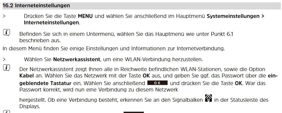

Hast du es denn mal selbst geprüft ob er des 5 GHz erkennt/anzeigt wie in den Interneteinstellungen unter Punkt 16.2 in der Bedienungsanleitung beschrieben, siehe hierzu den Auszug aus der BDA als Screenshot

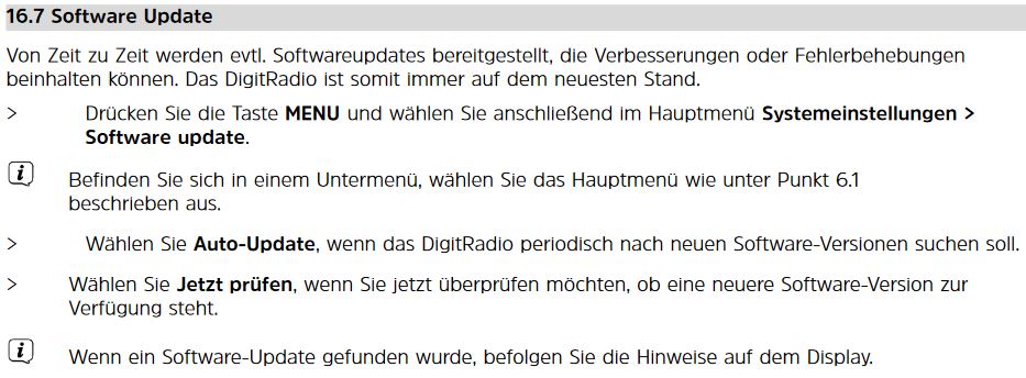

Und falls es das nicht macht, schon mal gecheckt ob es nen Software Update gibt für das DigitRadio 600, wie unter Punkt 16.7 in der Bedienungsanleitung beschrieben, siehe weiteren Screenshot:

Der FRITZ!Repeater 3000 hat dabei im 2,4 GHz Netz nur eine Bandbreite von 1 MBit/s im Up- und Download nach einiger Zeit. Im 5 GHz Netz gibt es dieses Problem nicht und da werden normale Werte erreicht, siehe:
Das ist als Fallback und ist ganz normal, da eine 5ghz Verbindung mit hoher Datenrate besteht. 👍
Wenn die 5ghz Verbindung zb durch Wetterradar ausfällt springt die 2,4ghz Verbindung automatisch an. 😉
2,4ghz Geräte die mit den Repeater verbunden sind, sind davon übrigens nich betroffen...
Das ist schon mal beruhigend zu wissen, dass das normal ist.
