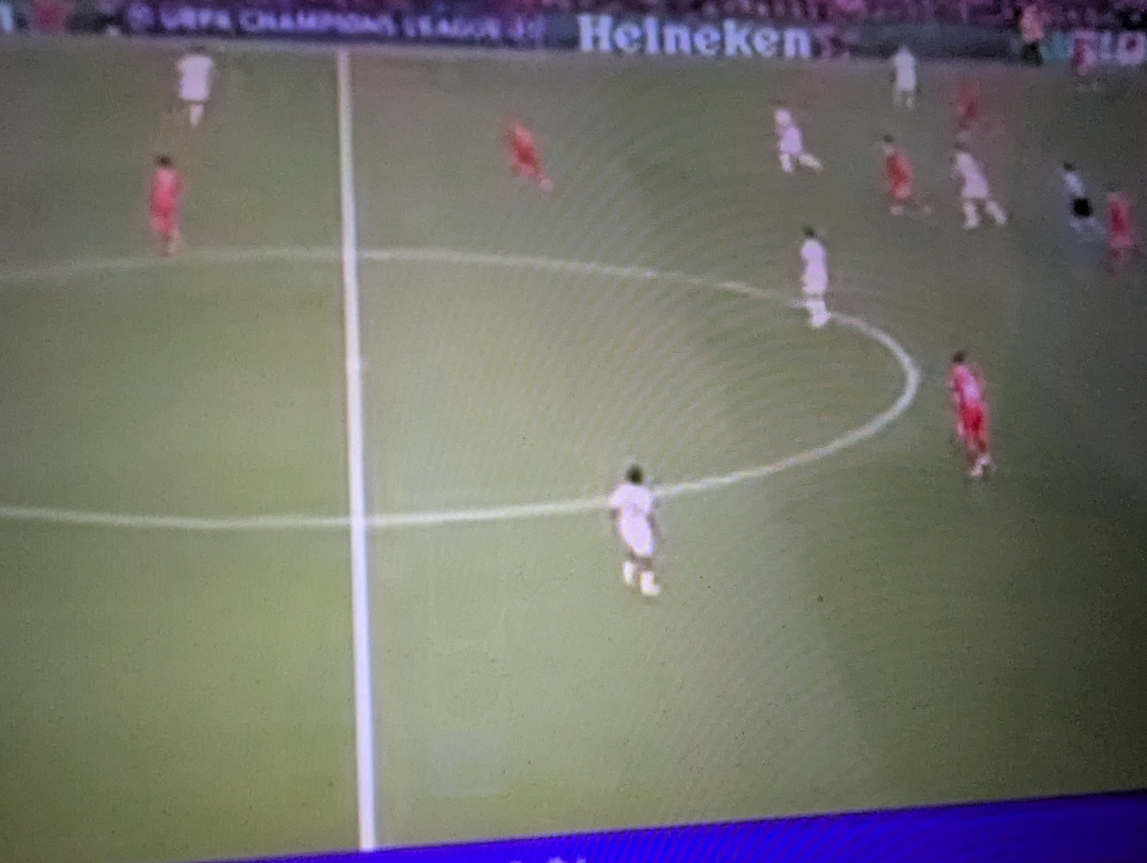

Seit geraumer Zeit kann macht es keinen Sinn mehr, bei Prime Spiele zu schauen, da der Stream nur noch unscharf ist.
Ich habe bereits mehrere meiner Endgeräte getestet, auch mal über Hotspot Wifi zur Verfügung gestellt und sogar einen anderen Account getestet. Ohne Erfolg. Der Stream ist die ersten Sekunden unscharf, dann stellt er scharf, nur um nach ca. 5 bis 10 Sekunden wieder unscharf zu werden und so zu bleiben.
Hat jemand eine Idee?
