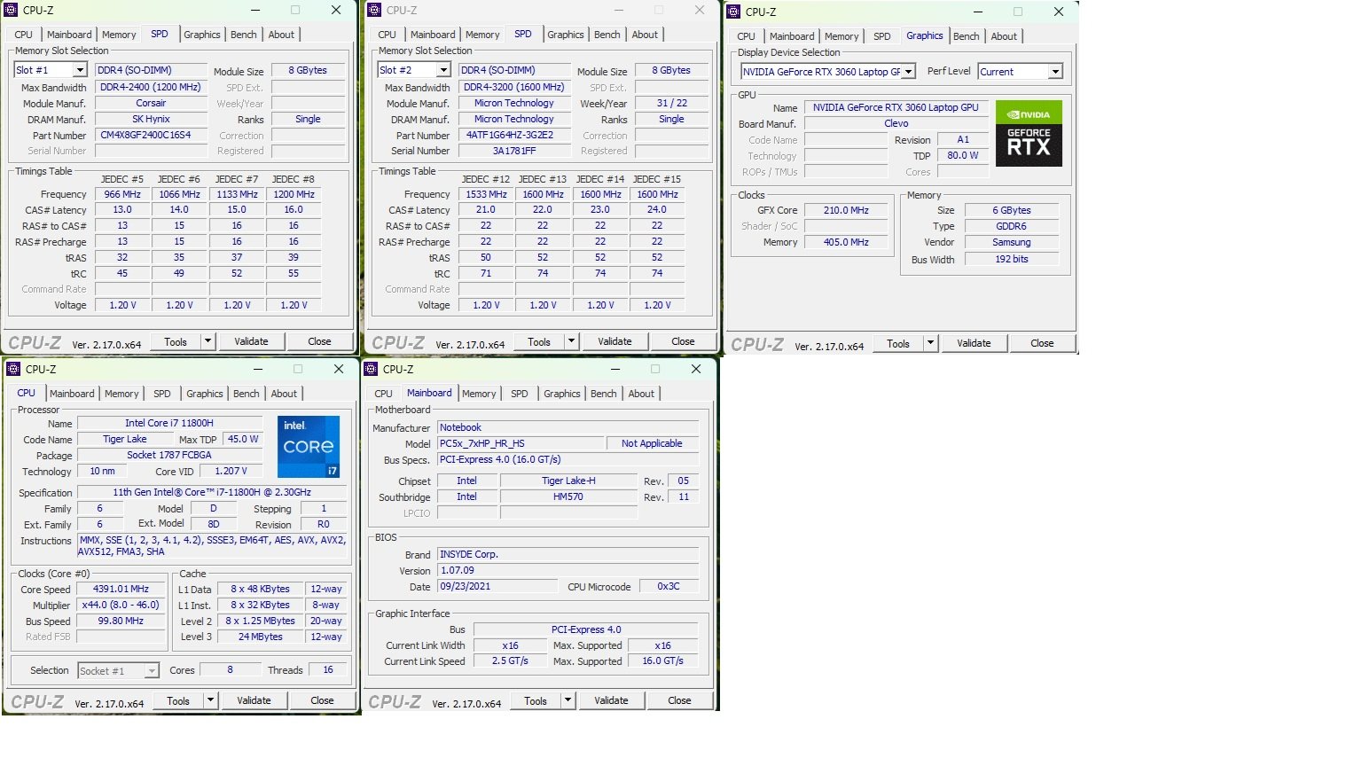

Guten Tag,
Ich habe einen Mifcom Laptop und würde gerne mein Performance in BF6 verbessern wenn das möglich ist.
Leider finde ich keine Möglichkeit im Bios XMP zu aktivieren oder den RAM zu Übertakten.
Ich habe wohl 2 Verschieden RAM Module verbaut.
Ist das bei dem Modell einfach nicht möglich ?
Falls es weitere Optimierungsvorschläge gibt , gerne her damit.
Es wurde bereits einmal alles zerlegt , gereinigt, Wärmeleitpaste gegen Flüssigmetall ersetzt, das hat schonmal enormen Leistungsschub und Lautstärkeverringerung ergeben .
Im Spiel laufen je nach Map die CPU und GPU Auslastungen zwischen 85-100% und max. Takt.
Wenn es nötig ist und es mehrwert bietet würde ich auch etwas Geld investieren.
Anbei Fotos von den CPU-Z Daten,

Na den wichtigsten Reiter hast du vergessen : Memory - Da steht wie schnell dein RAM momentan wirklich läuft.
Aber schon mal: Ja, du hast 2 komplett verschiedene Module eingebaut, in Slot 1 ein DDR4-2400 und in Slot2 ein DDR4-3200. Keins der Module kann XMP. Wenn du Glück hast laufen die 2 mit maximal den Timings die in JEDEC#8 stehen.

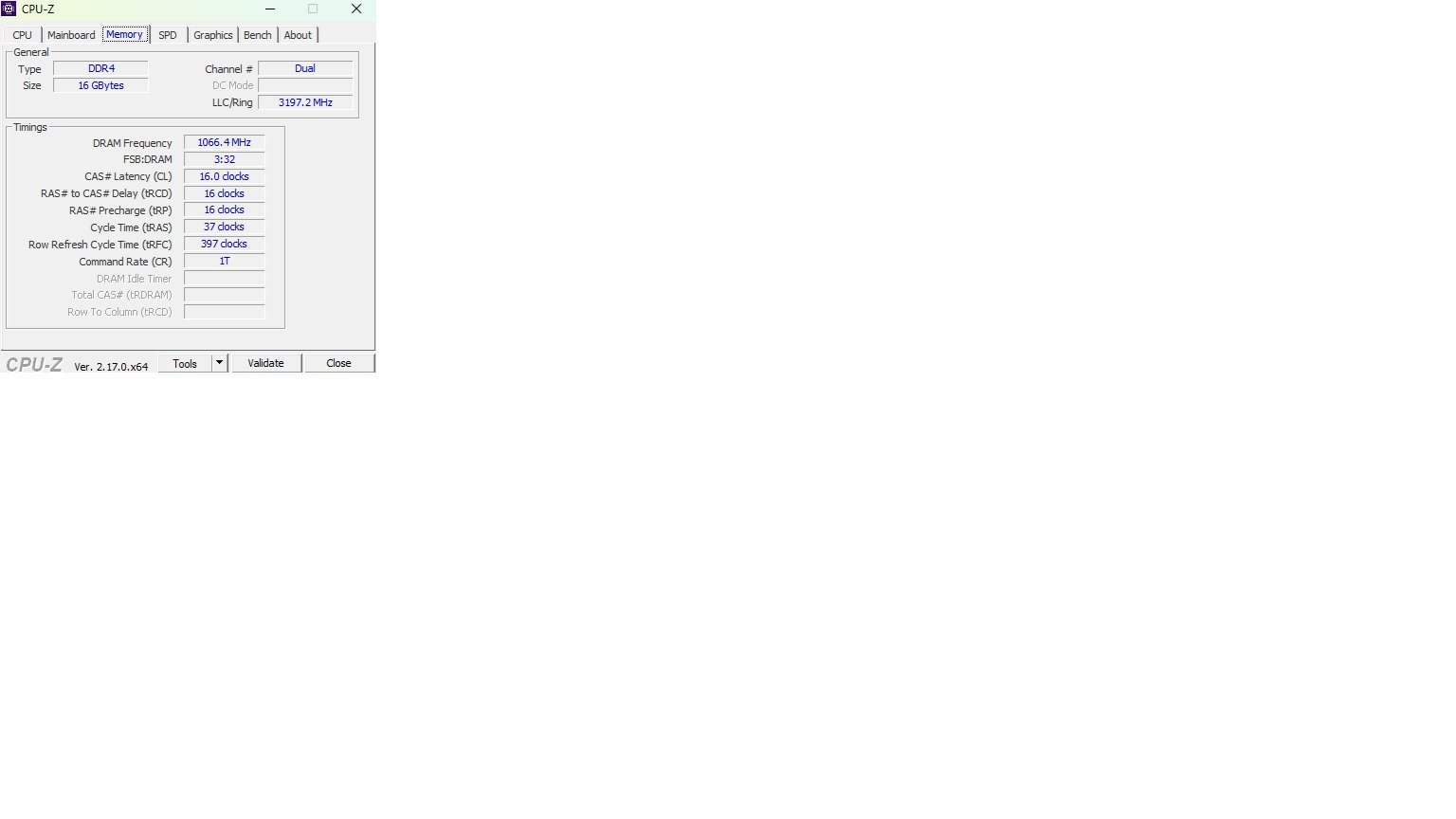

Anhang: CPU-Z Memory

Habs nachgereicht,
Lohnt sich ein Kauf eines neuen RAM Kits ?
Wenn es die leistung verbessert würde ich das Investieren.
CPU: 11th Gen Intel(R) Core(TM) i7-11800H @ 2.30GHz (2.30 GHz)

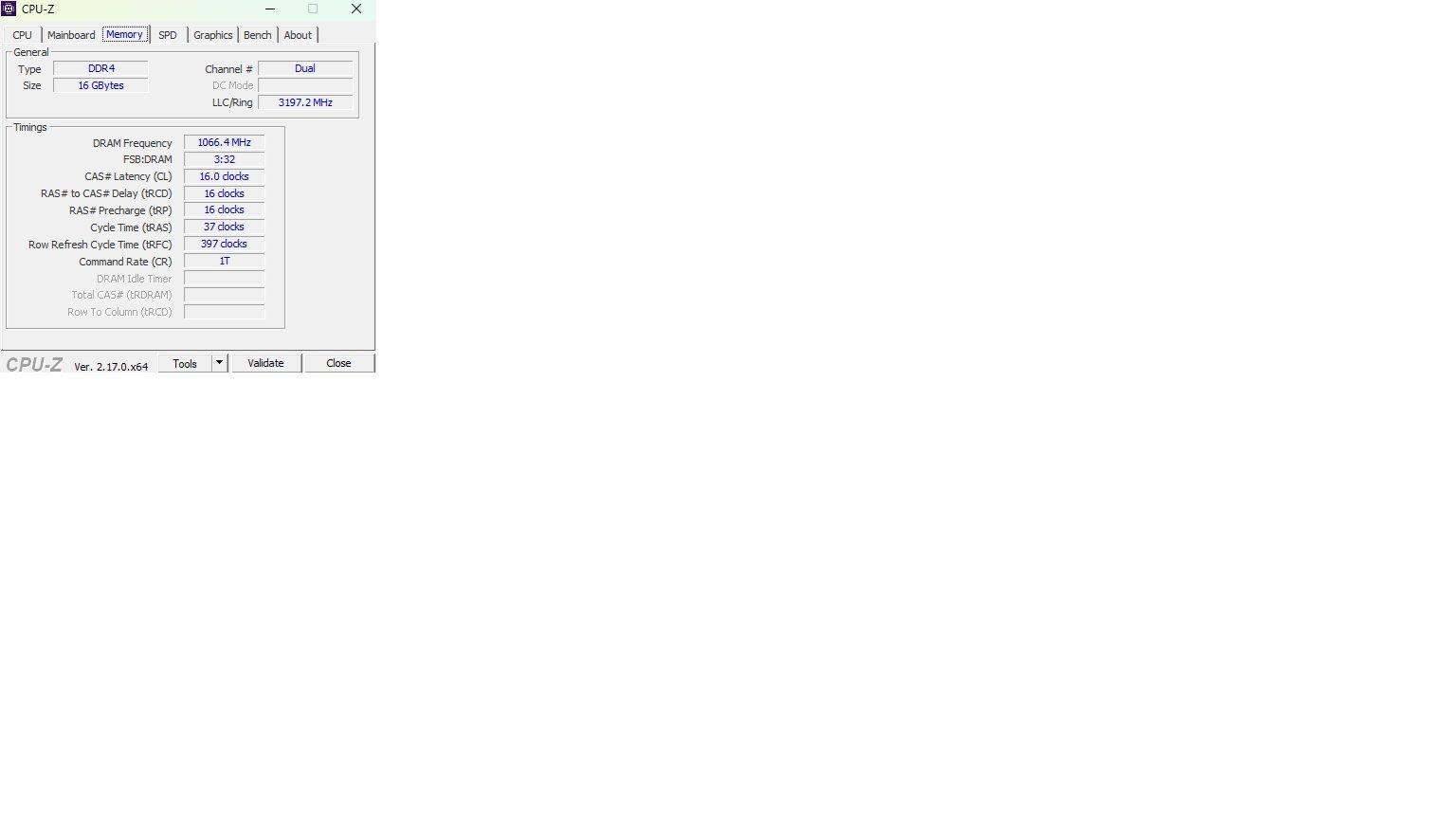

Der RAM läuft aktuell nur mit 2133 MT/s, die CPU könnte 3200 MT/s, ein bisschen was geht da zumindedt auf dem Papier also schon. Du kannst auch nur den langsamen Riegel ersetzen mit einem, der ebenfalls 3200 CL 22 kann. Oder aber direkt ein entsprechendes 32 GB Kit nehmen. Vor ein paar Monaten wäre letzteres noch ein No Brainer gewesen.
