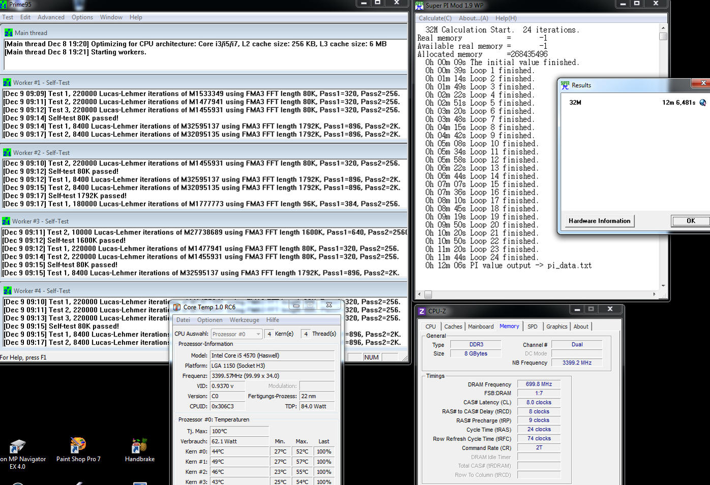

Momentan teste ich mit Standardtakt und den beiden angesprochenen Latenzen um 1 gesenkt. Sollte das stabil sein, werde ich versuchen diese zu halten und auf 1400 MHz takten. Das wäre z.B. ein Ergebnis, mit dem ich schon zufrieden wäre.

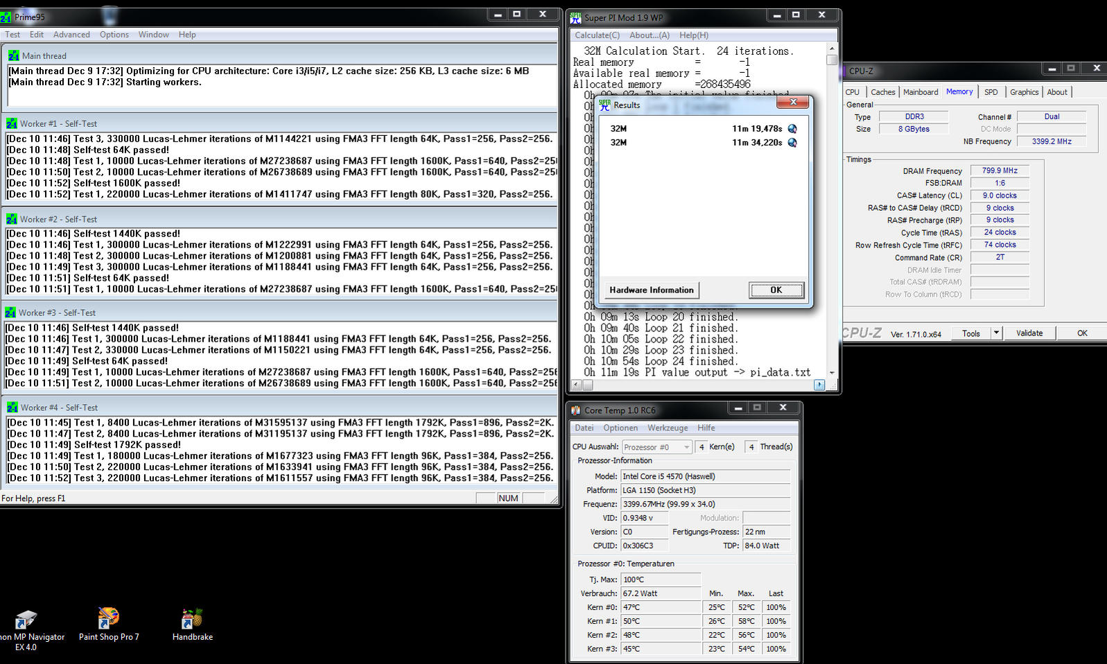

Also bisher sieht es gut aus für 1400MHz mit 8-8-9-24-74 (erste beide um 1 gesenkt, Rest Standard von 1333MHz).

Einen Tipp zum testen, lass Prime weg und nimm statt SuperPi32 HyperPi, dort stellst du deine Thread Anzahl ein (meist schon richtig eingetragen) und lässt den Test 4 mal hintereinander durchlaufen (dauert ca. eine Stunde), wenn keine Fehlermeldung kommt, sollte der RAM schon zu 90% stabil sein. Jetzt nur noch mit deinem lieblings Spiel testen und fertig.

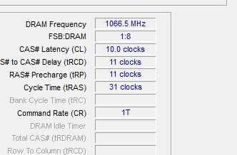

mhm also ich habe meine 16gb 1866hmz cl 10 11 10 30 auf 2133mhz gebracht spannung dürfte 1.62V sein ich werde versuchen noch mit den Timings tunter zugehen mal schauen jedoch hab ich noch nicht den langzeit test gemacht :D
und ja ich weiß das ich damir meine hardware schrotten kann ich hab jedoch mit erfahrung mit oc ausser bei ram da muss man auch sammeln :Dbandicam 2014-12-09 23-39-44-266.jpg

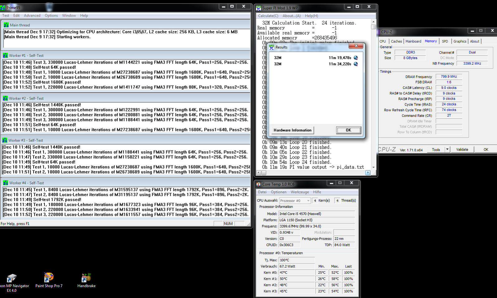

Also 1600MHz 9-9-9-24-74 sind offensichtlich stabil. Ob die ersten beiden noch auf 8 zu senken gehen, werde ich ein andermal testen, jetzt gönn ich meinem Rechner mal eine Pause :)
