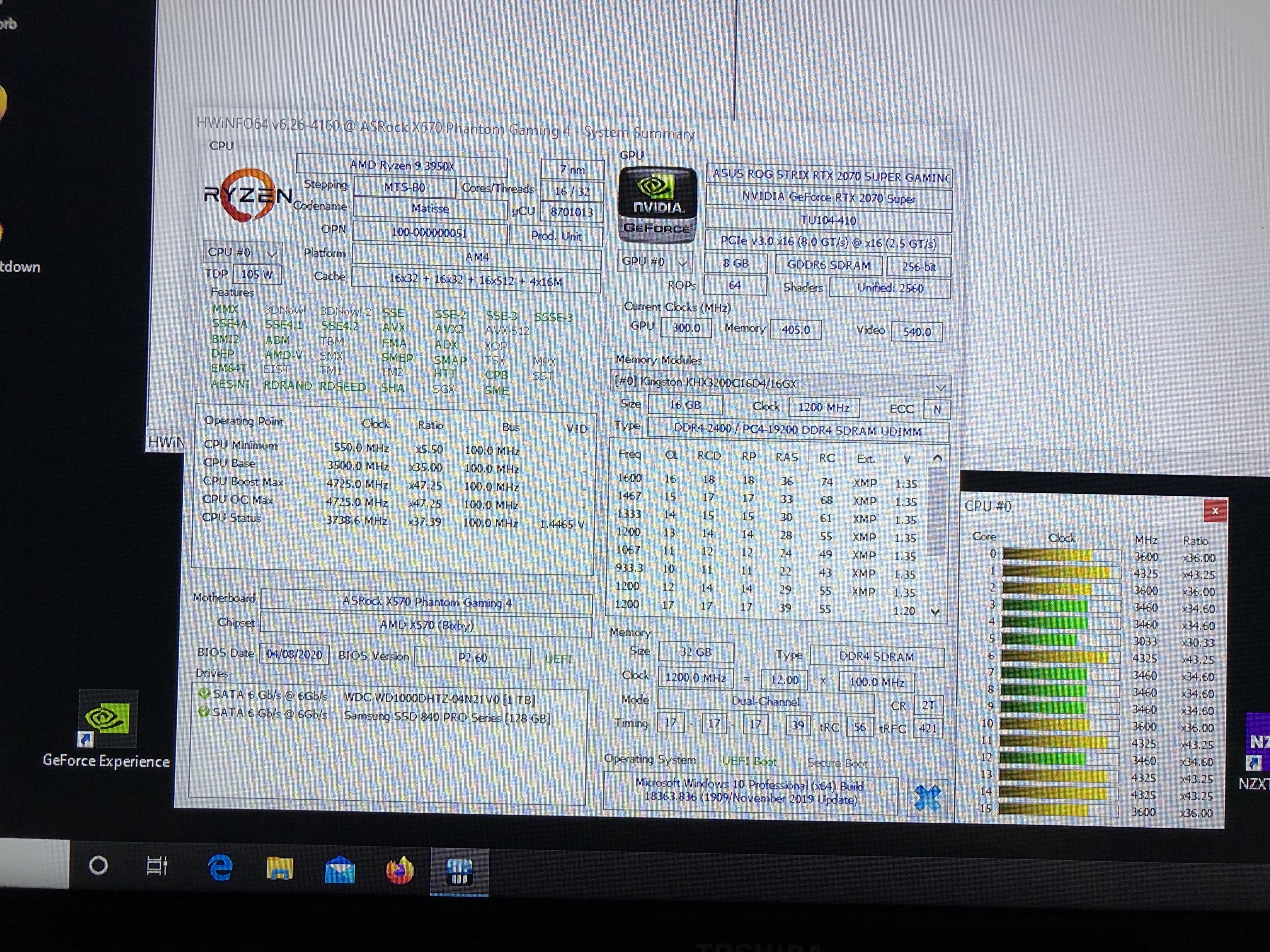

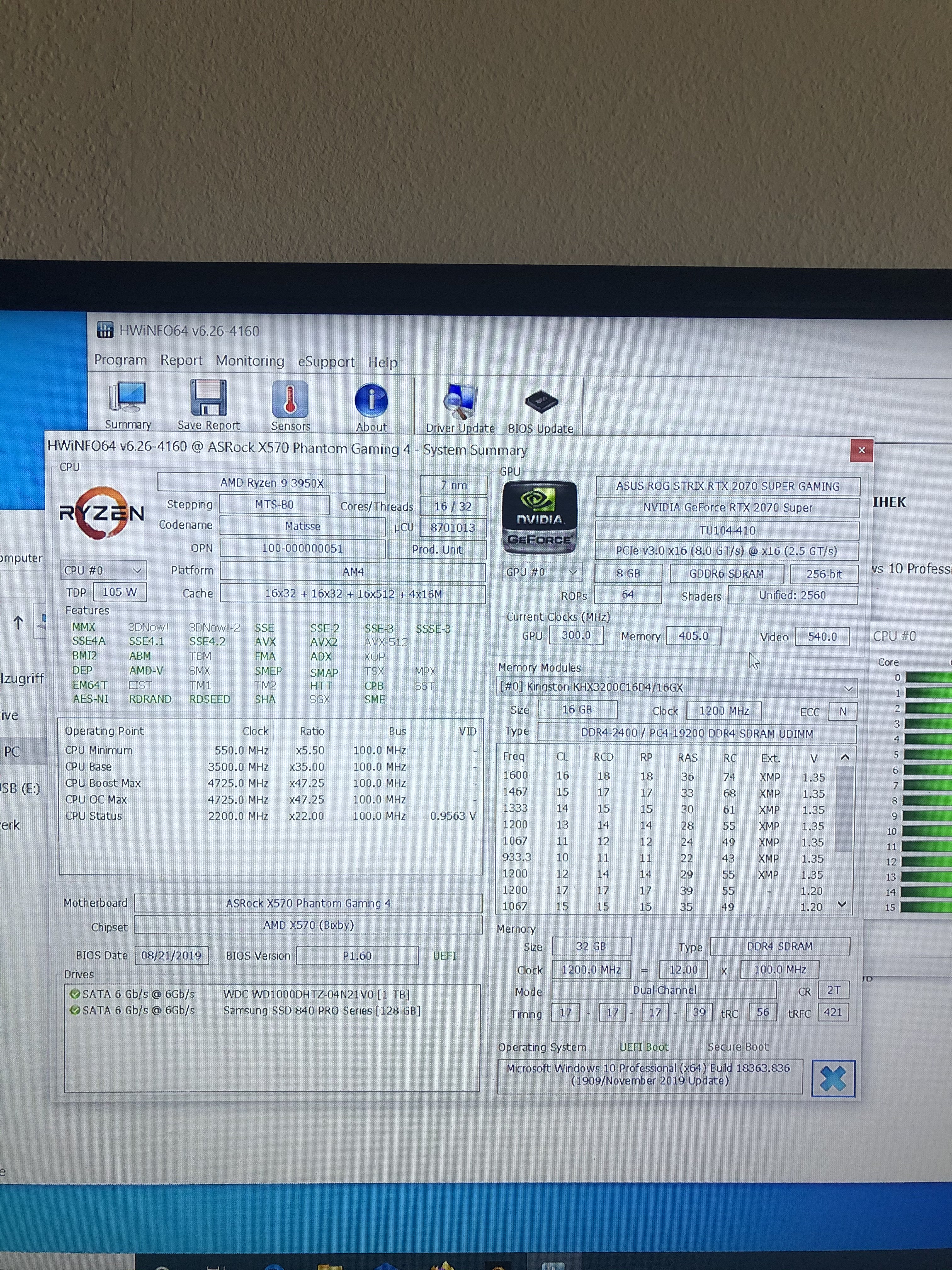

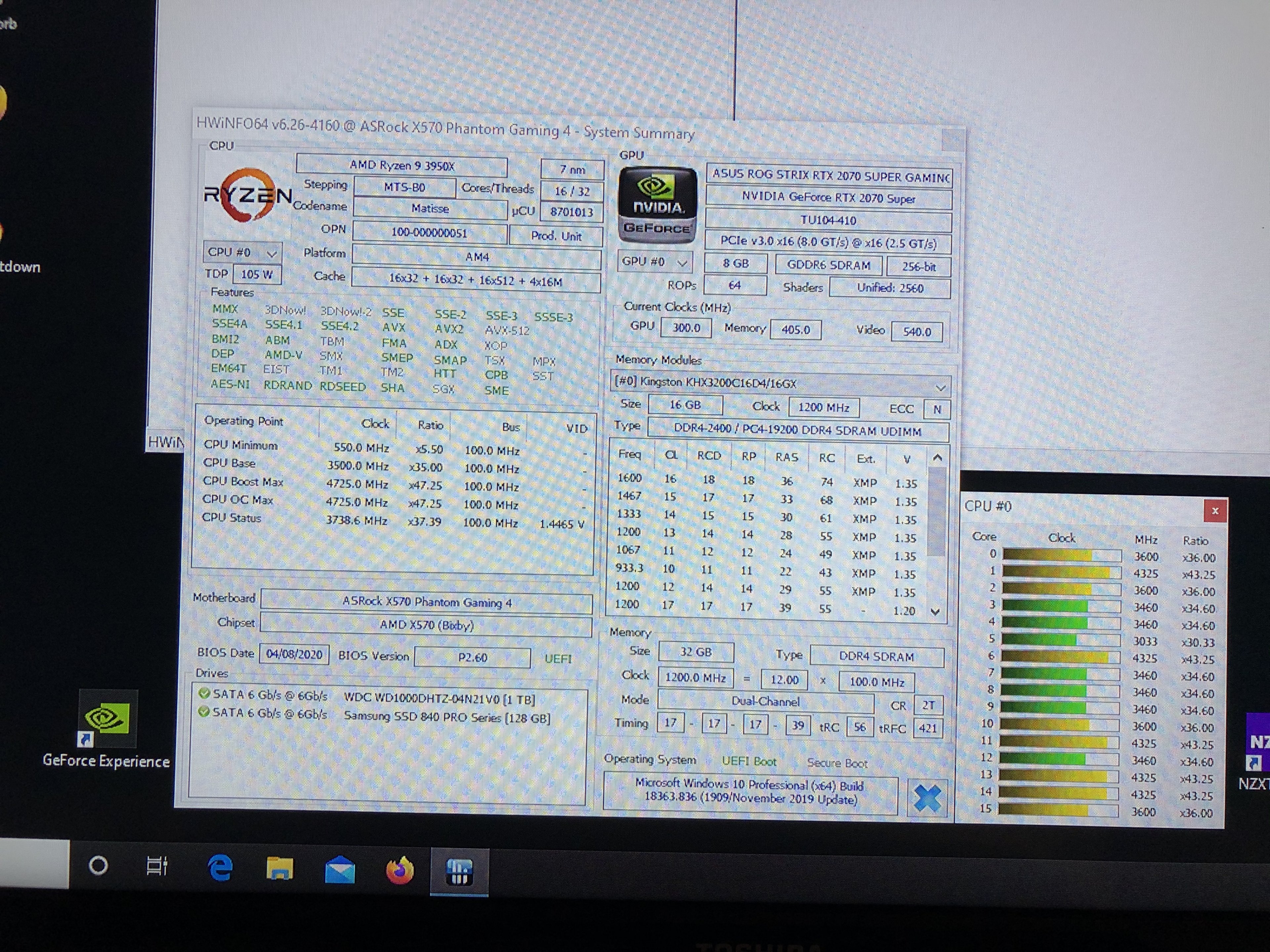

So... es ist nichts verändert worden, der aktuelle Treiber ist drauf und das zeigt mir das Programm an.
Zeigt uns, dass Du Dein RAM immer noch nicht richtig eingestellt hast.
das müsste es sein oder?

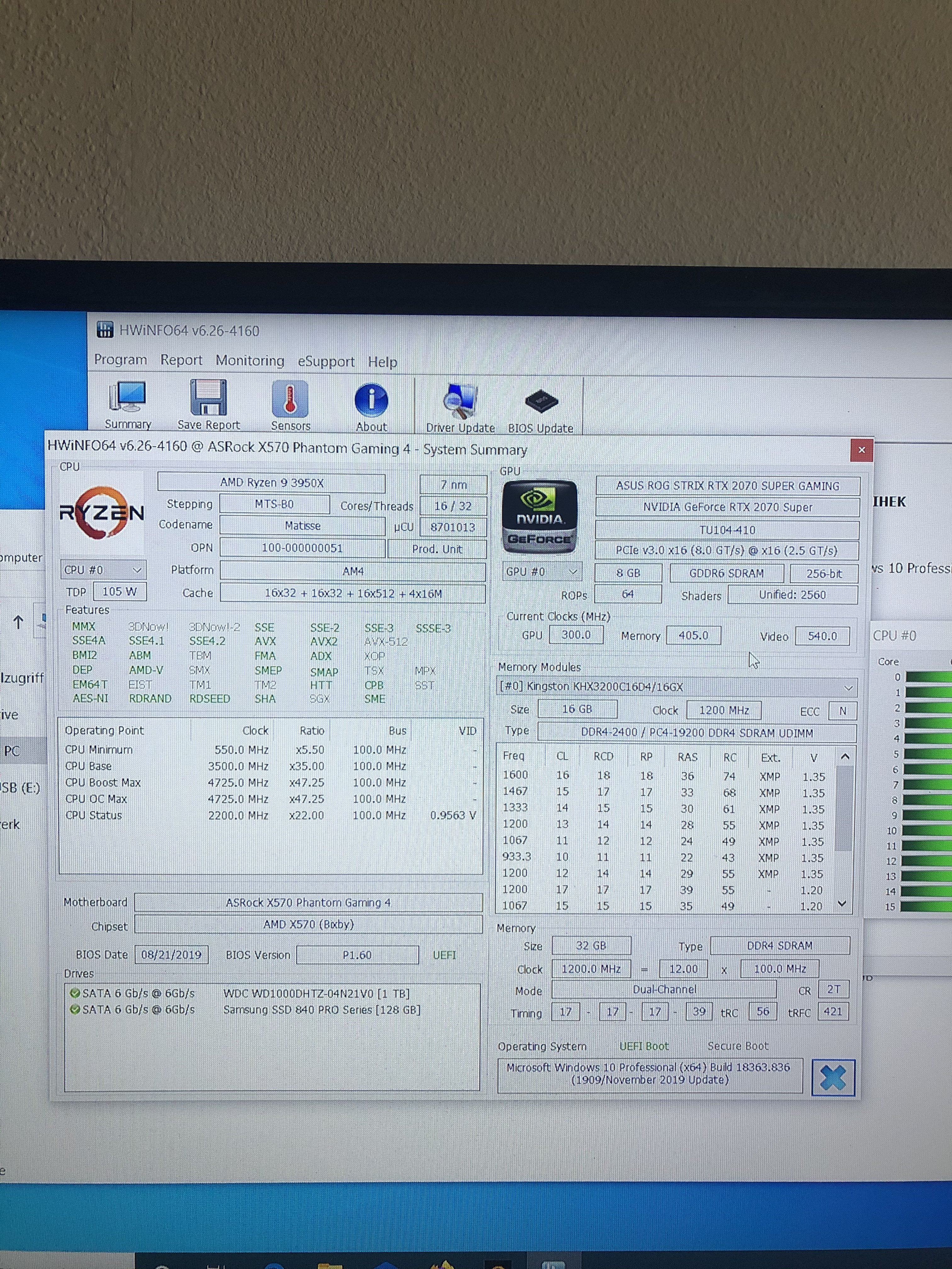

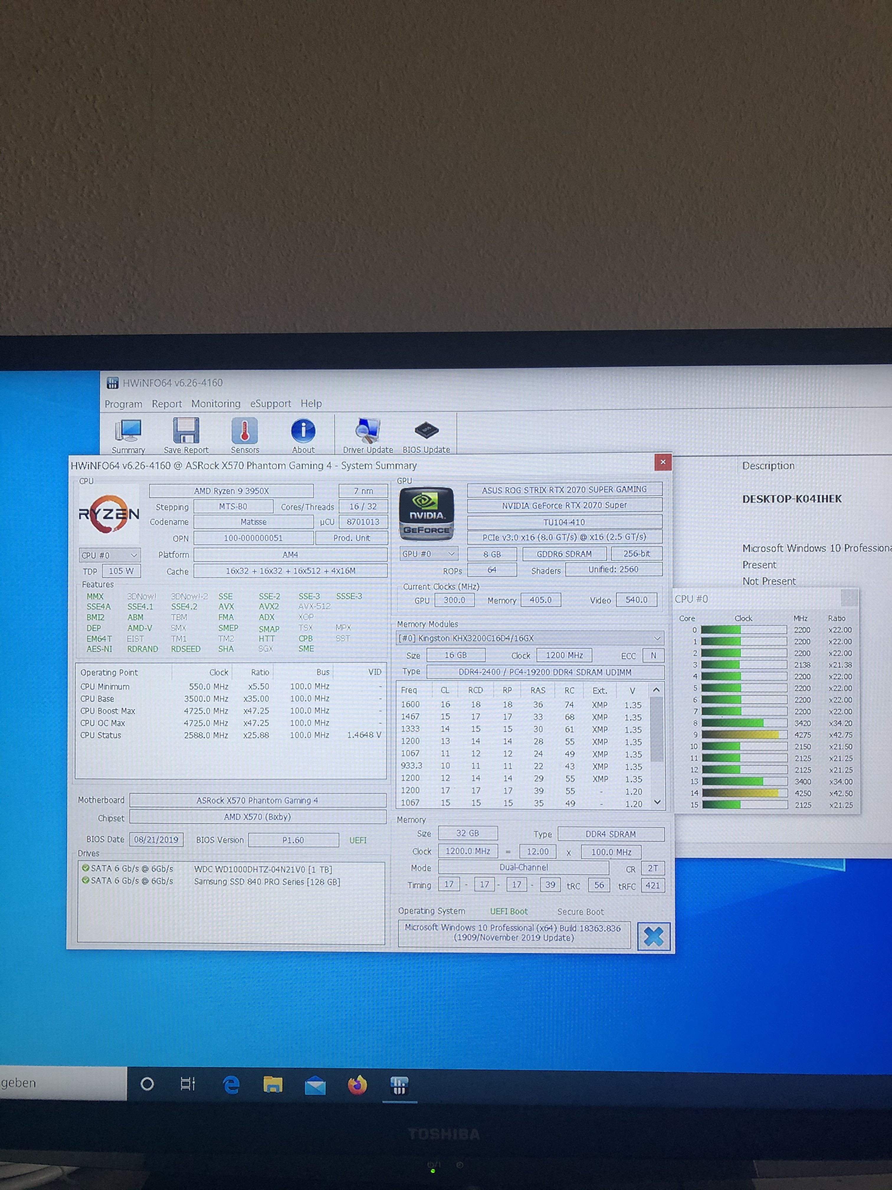

Hier nochmal in vernünftiger Ansicht, es lag wohl am Kabel weshalb die Bildfehler kam..

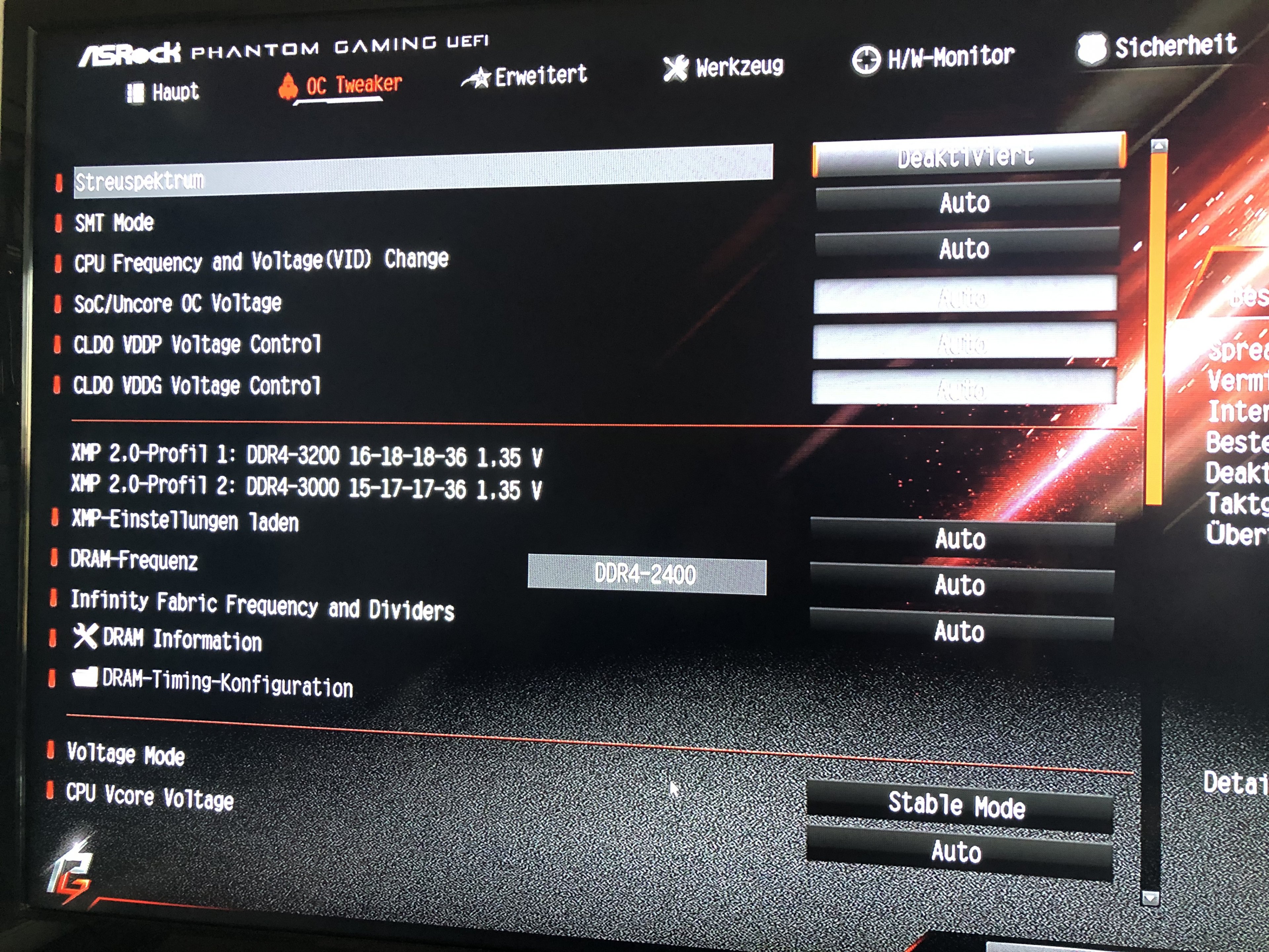

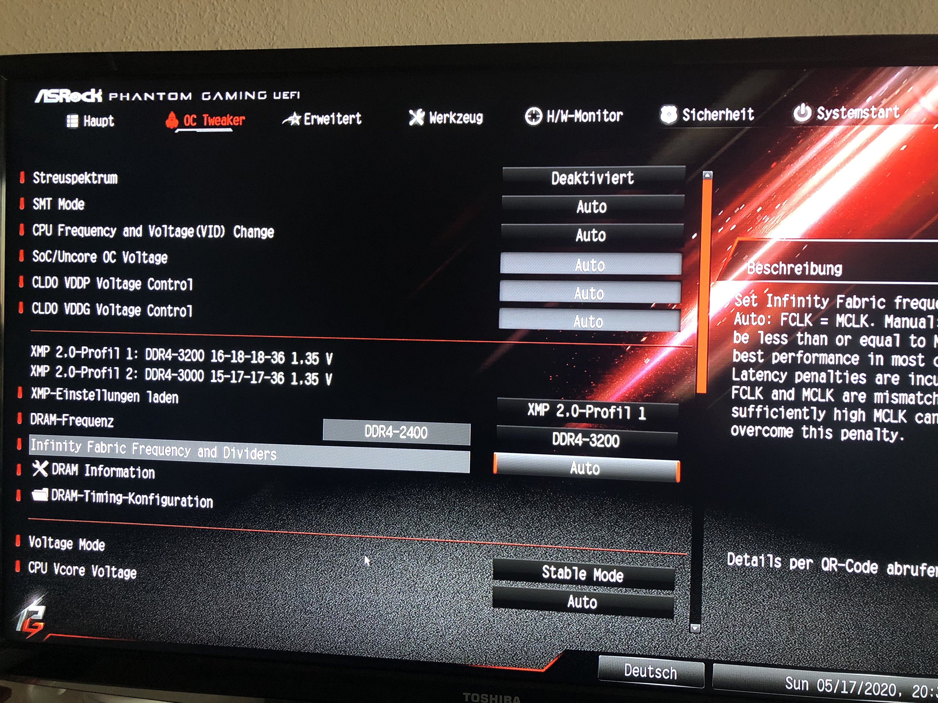

Ja, Du hast 3.2Ghz RAM und bei der DDR-RAM-Frequenz 2.4Ghz eingestellt.
Fällt Dir der Unterschied nicht auf wenn Du Dir die Seite mal wirklich anschaust?
Ich meine wie FETT soll Dir denn das Bios den entsprechenden Schalter noch markieren :-)
Ich würde da mal von Auto runtergehen und das XMP-Profil 1 auswählen, und dann den Schalter auf 3.2Ghz stellen, wenn es die Auswahl von Profil 1 anstatt Auto nicht automatisch macht :-)
Reaktionen: NerdmitHerz

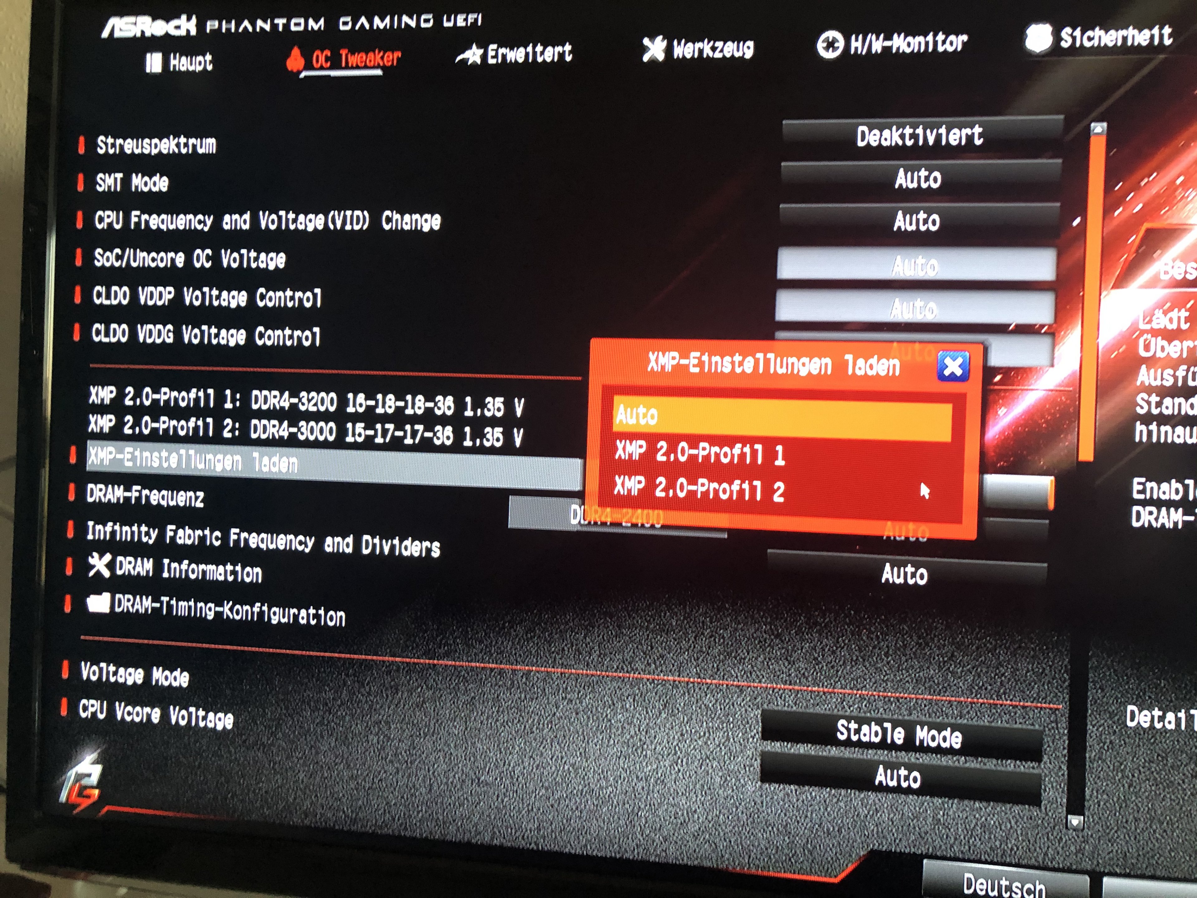

Will mir einfach nur sicher gehen😂
Da steht nur XMP und solche Begriffe verstehe ich nicht.
Keine Lust auf irgendwelche Schäden..
Also ich habe jetzt Profil 1 gewählt, beim beenden speichern gewählt und beim Neustarten ging der Rechner automatisch mehrmals aus und hat sich wieder eingeschaltet. Glaube das ist normal, so war das bei meinem alten Rechner auch.

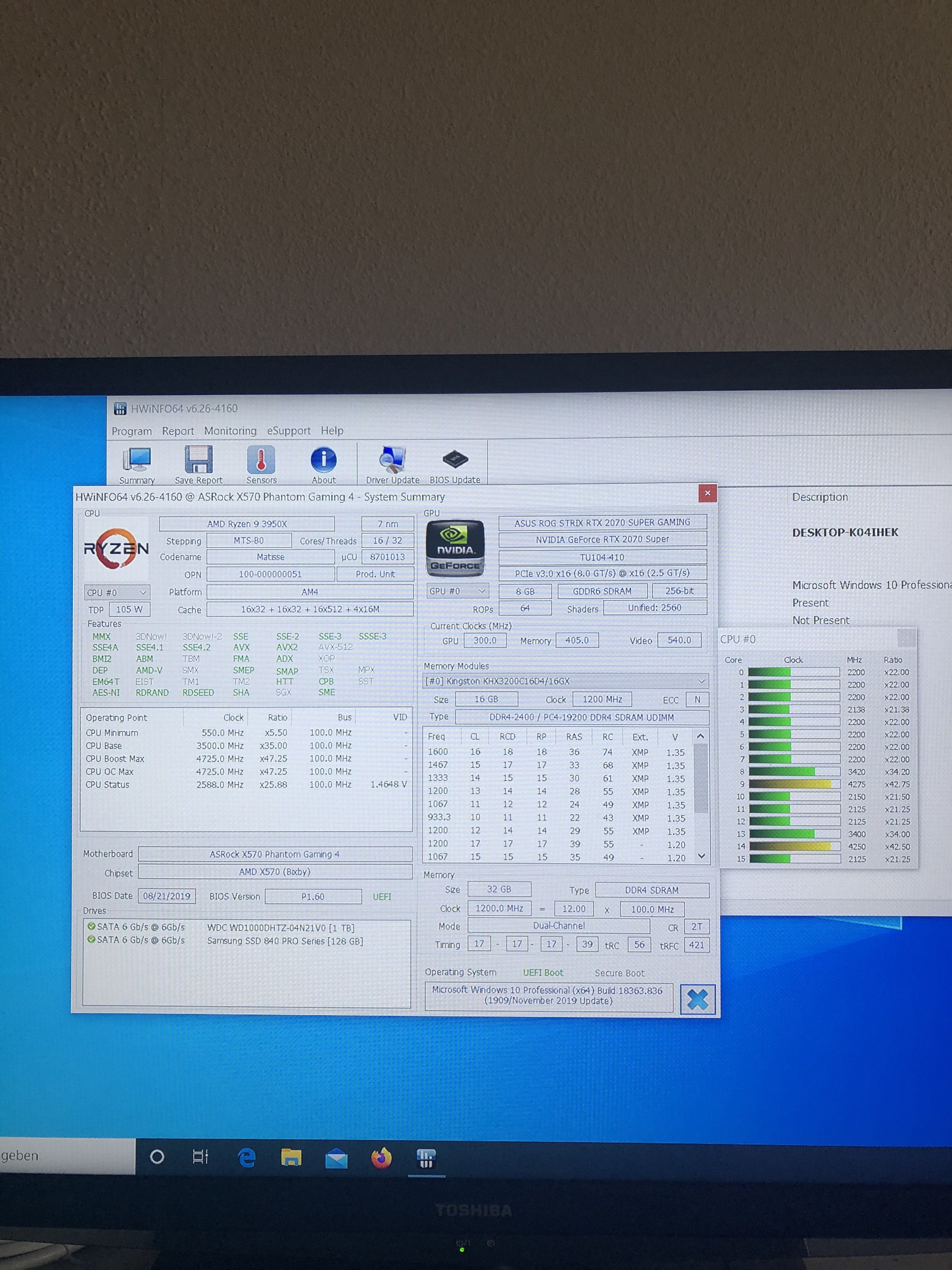

so sieht’s jetzt aus..

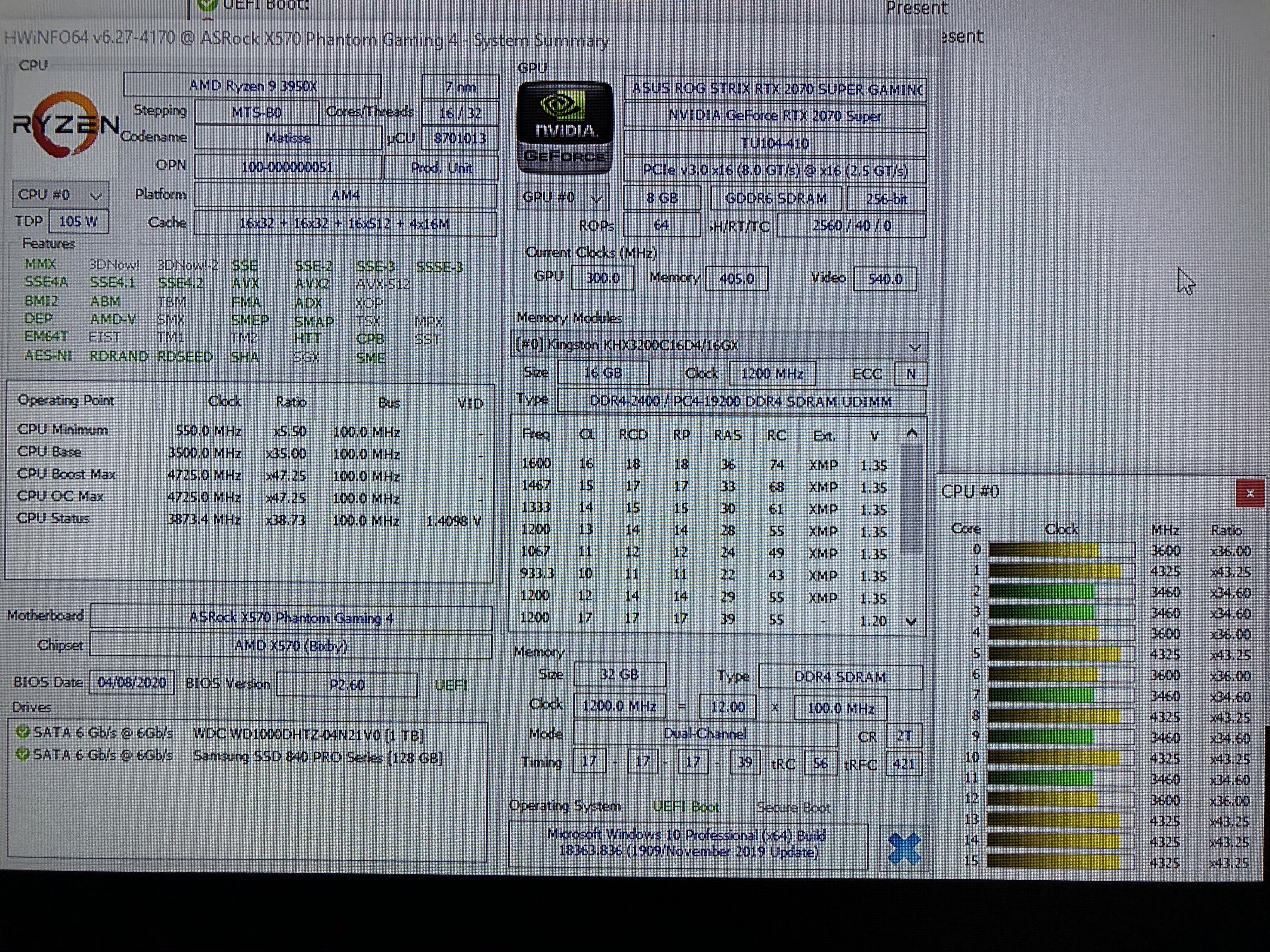

Ne, läuft immer noch mit 2.4ghz nach Deinem Tool da.
Wenn da unten irgendwann 1600 steht, dann hast Du es richtig eingestellt.
Nicht dass das mehrmalige Neustarten bedeutet, das Dein Rechner es nicht schafft Dein RAM so schnell zu betreiben, und dann auf Failsave zurückschaltet.
Das mehrmalige Neustarten sollte nämlich nicht sein.
Ich weiß ja nicht wie alt Dein alter Rechner war, aber das man bei jedem Neustart mehrere Neustarts hat, weil sich die Northbridge neu programmieren muss, und das "normal" ist ... das müsste gut 14 Jahre her sein.

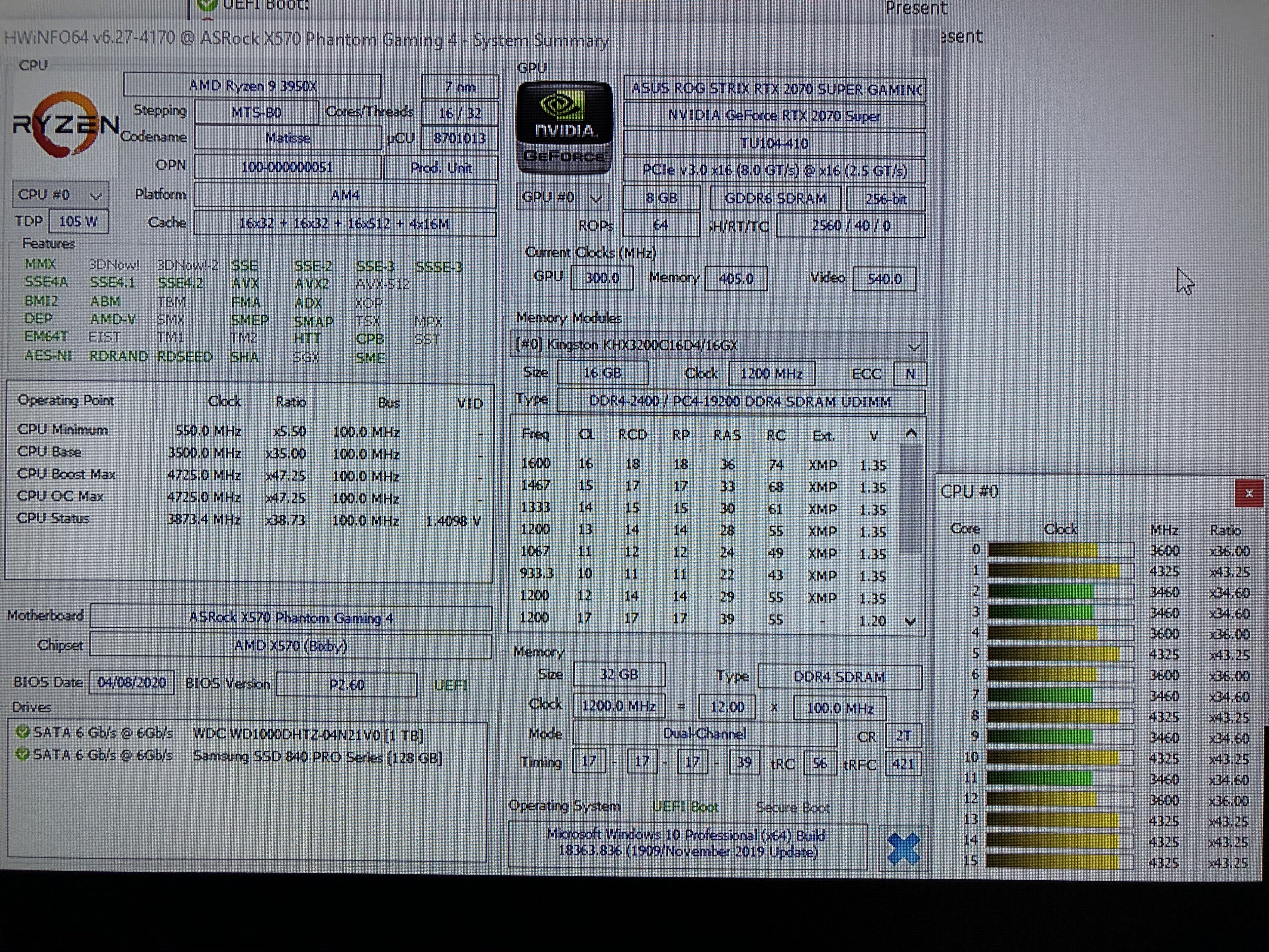

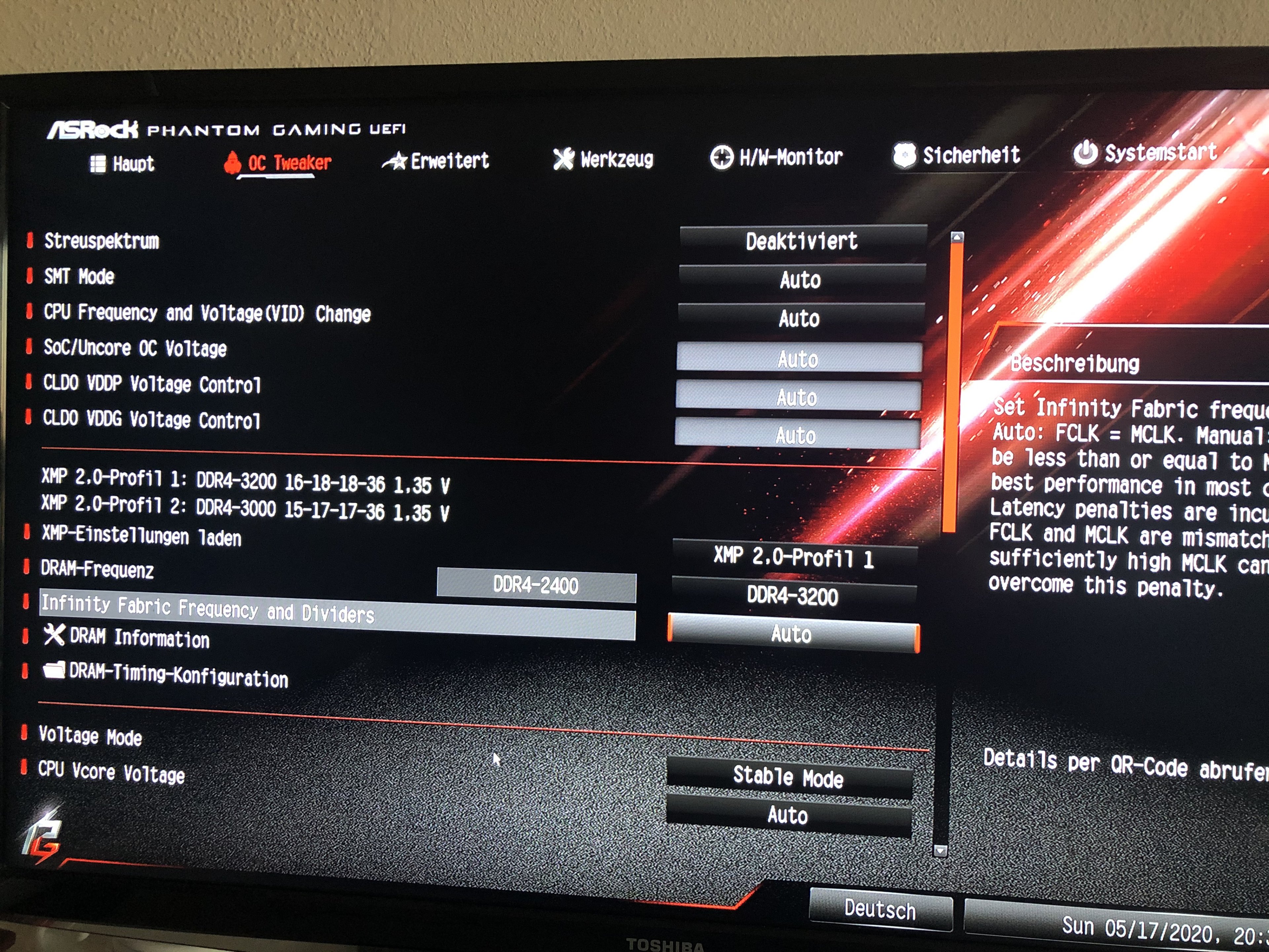

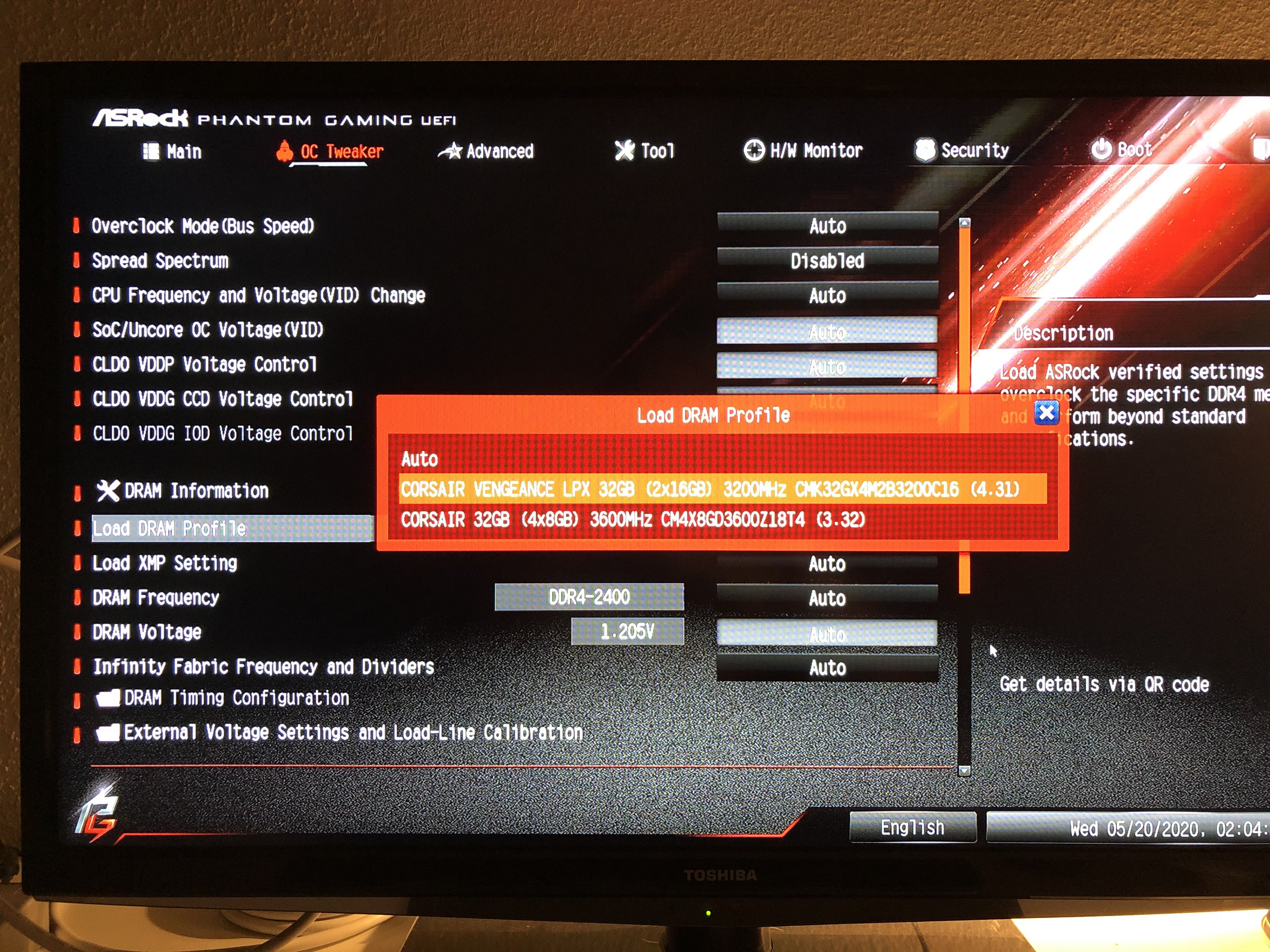

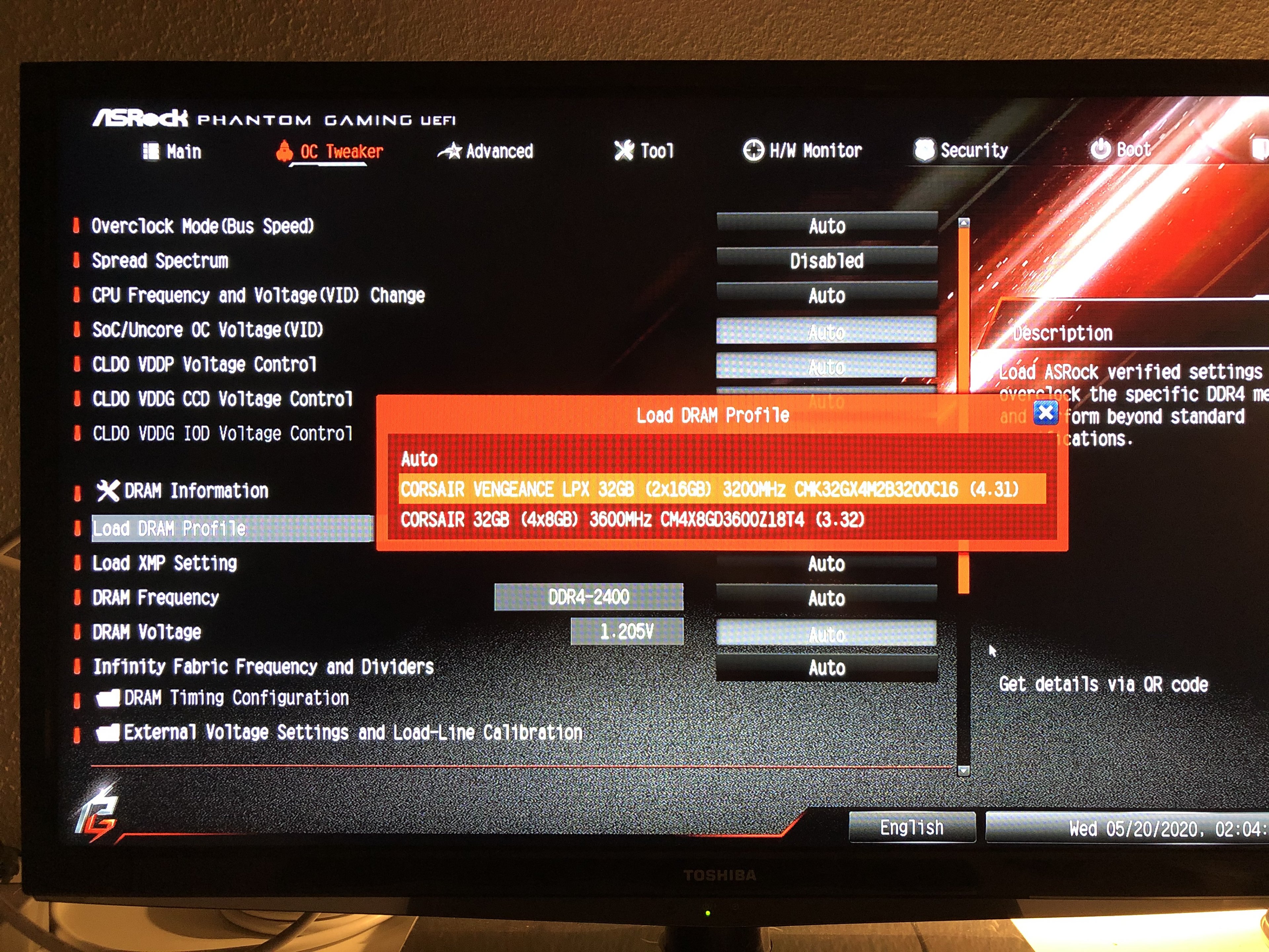

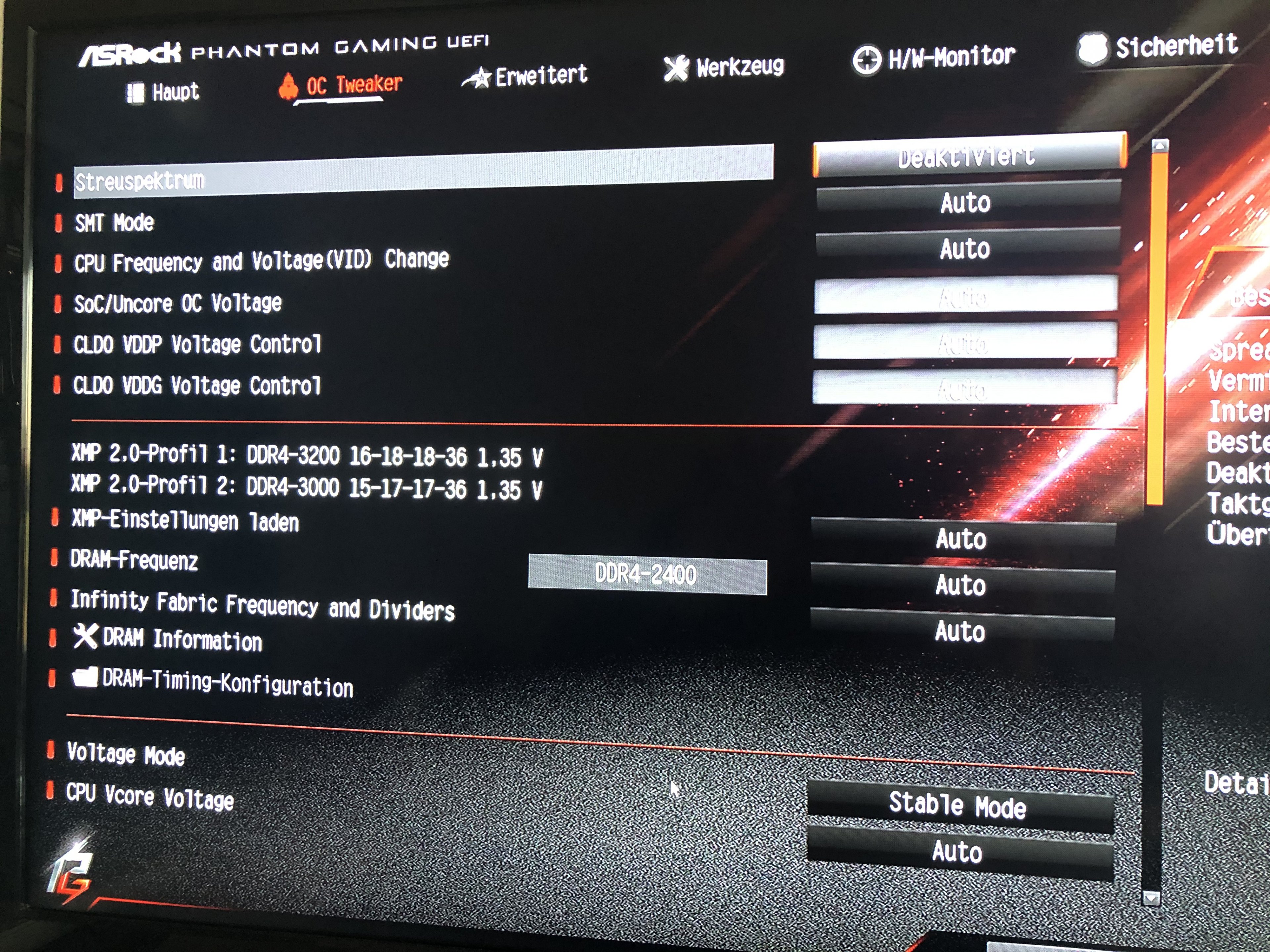

Soooo ich habe das BIOS aktualisiert und es schien als wäre das Problem mit dem rebooten weg.
Ich habe unter load dram Profile meine Rams ausgewählt wie im Bild und das Problem mit dem rebooten war wieder da.
Es schien sich nichts geändert zu haben bis auf die Taktrate

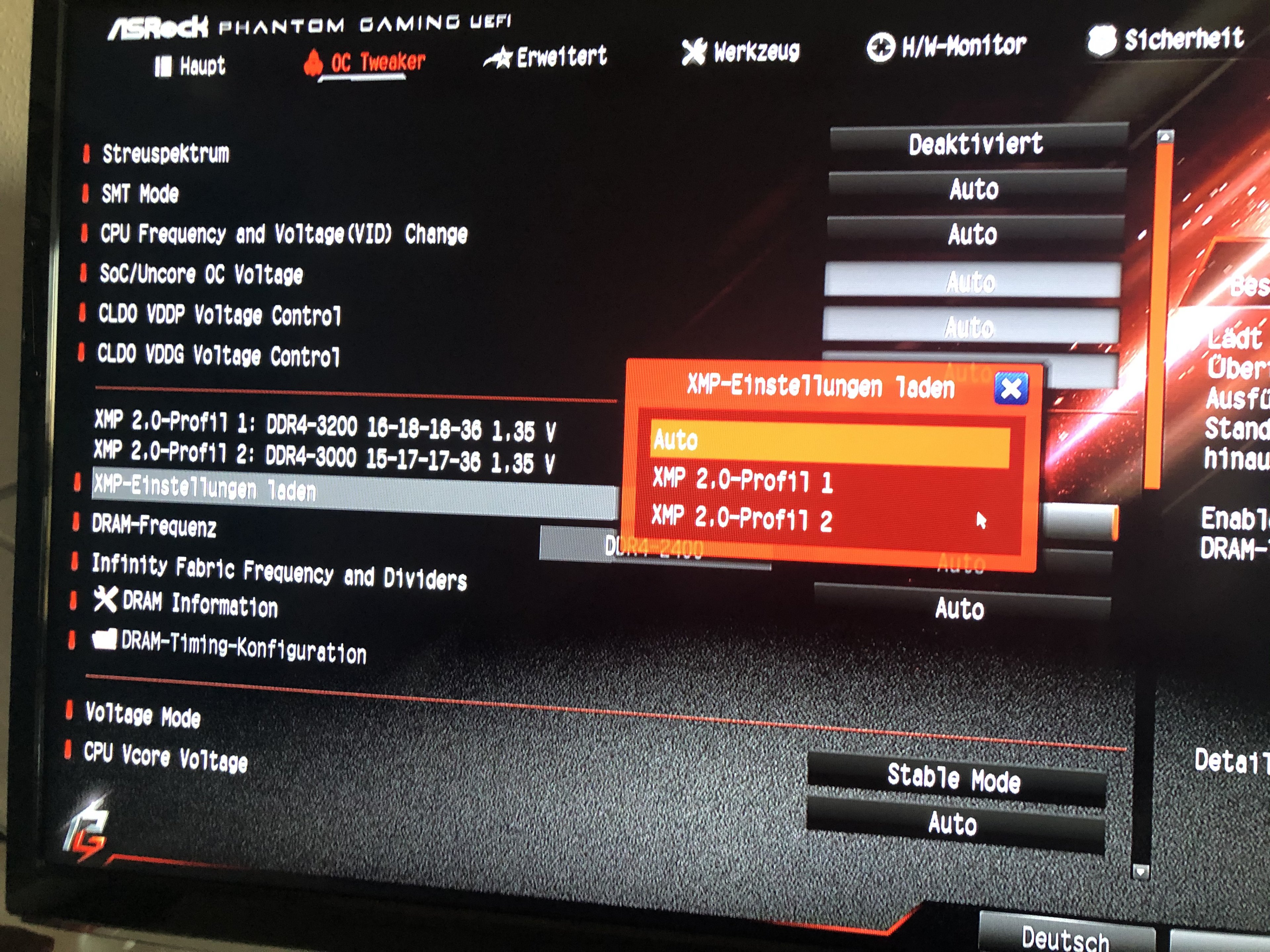

edit: im Nachgang habe ich XMP angeschaltet aber es scheint sich nichts getan zu haben

Und der Reboot ist immer noch das gleiche:
Das Bios schafft es nicht Dein RAM mit 3.2Ghz zu betreiben, und macht nach 3 vergeblichen Versuchen einen Start mit Failsave-Settings. Deshalb hast Du unter Windows nur 2.4Ghz RAM-Speed. Was Dich gute 20% Leistung kosten kann.
