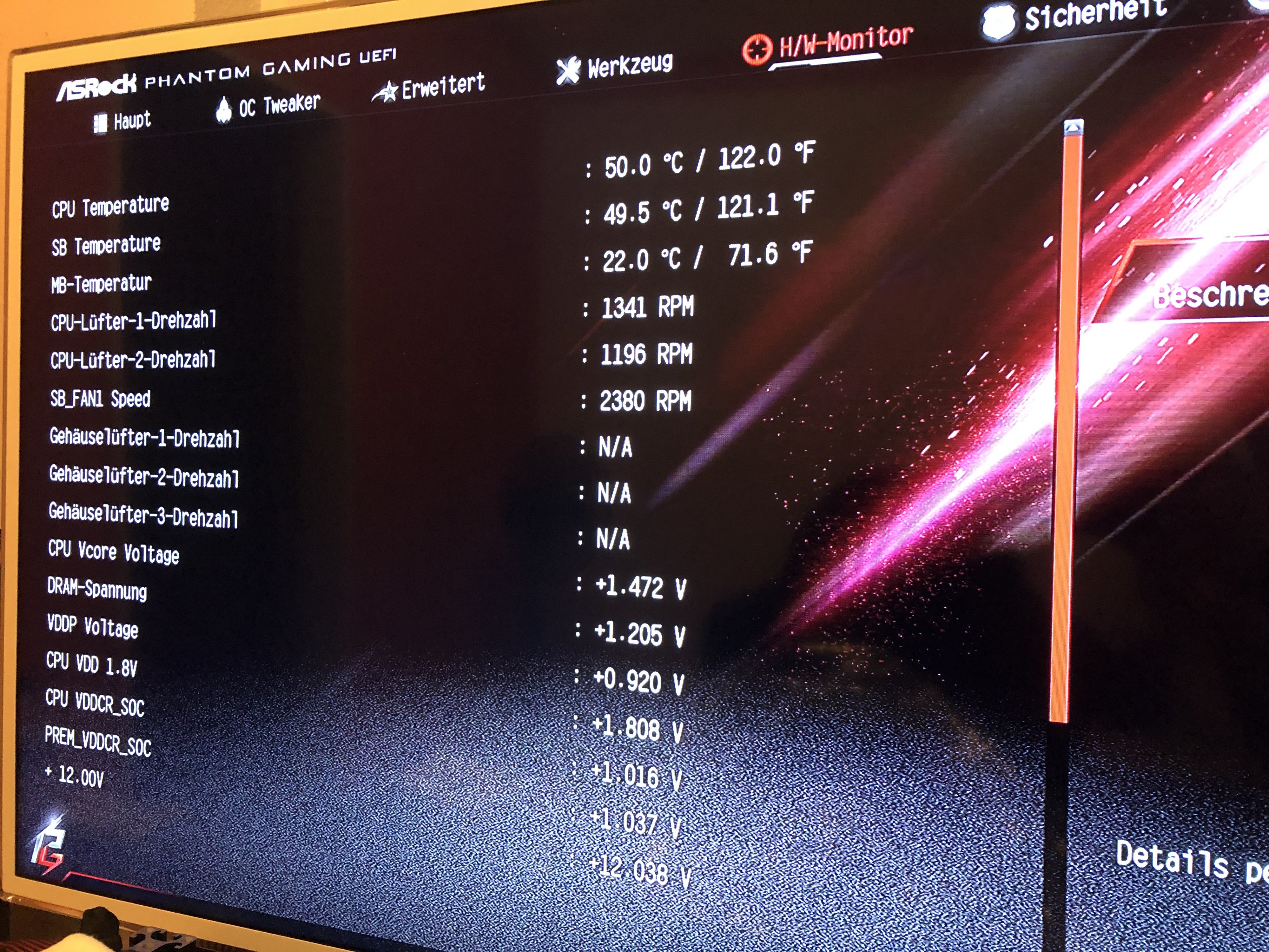

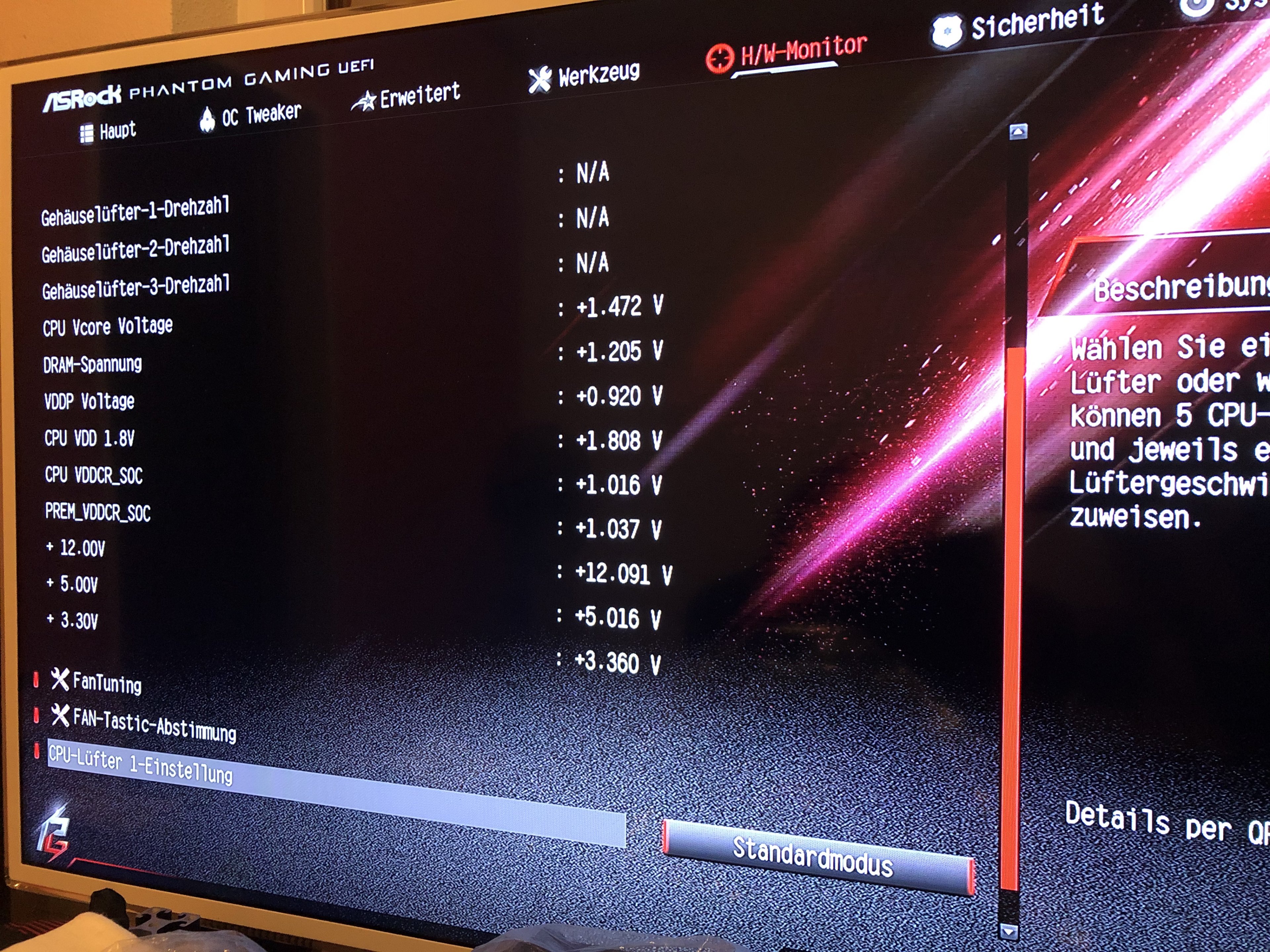

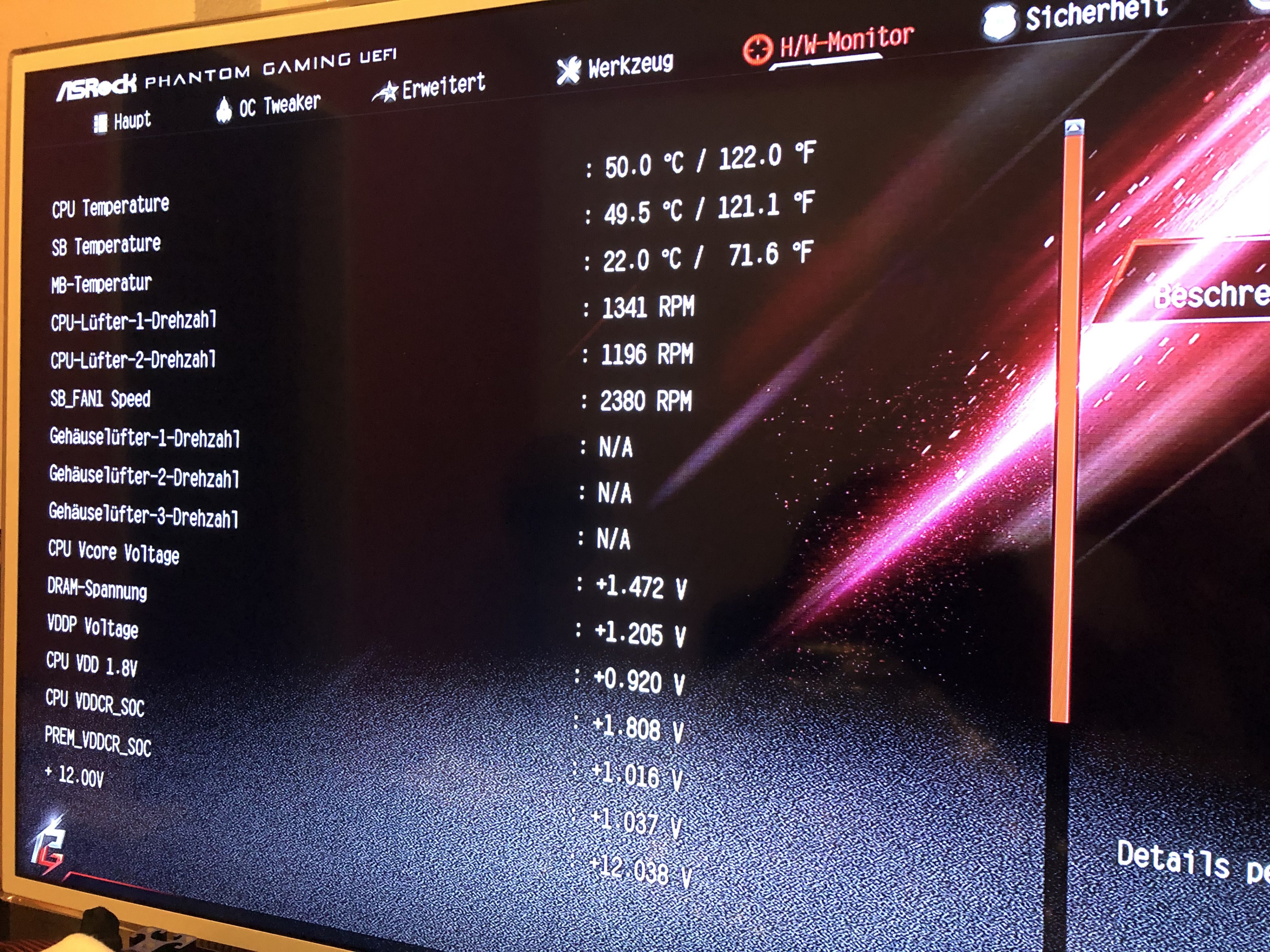

ich habe so eben meinen Rechner gebaut, wie sehen die Werte für euch aus? Will sicher gehen ob alles ok ist.
Mir scheint die cpu temp ungewöhnlich hoch.

Naja, die ganzen 3000er-Threads mal kurz querlesen, und schon hättest Du die Antwort auf die Temperatur-Frage auch ohne einen neuen Thread gefunden.
Ich würde sagen dass Dein RAM nicht auf 3.2Ghz läuft, weil Du vergessen hast XMP/DOCP zu aktivieren.
Nicht schlimm, passiert sehr vielen zur Zeit.

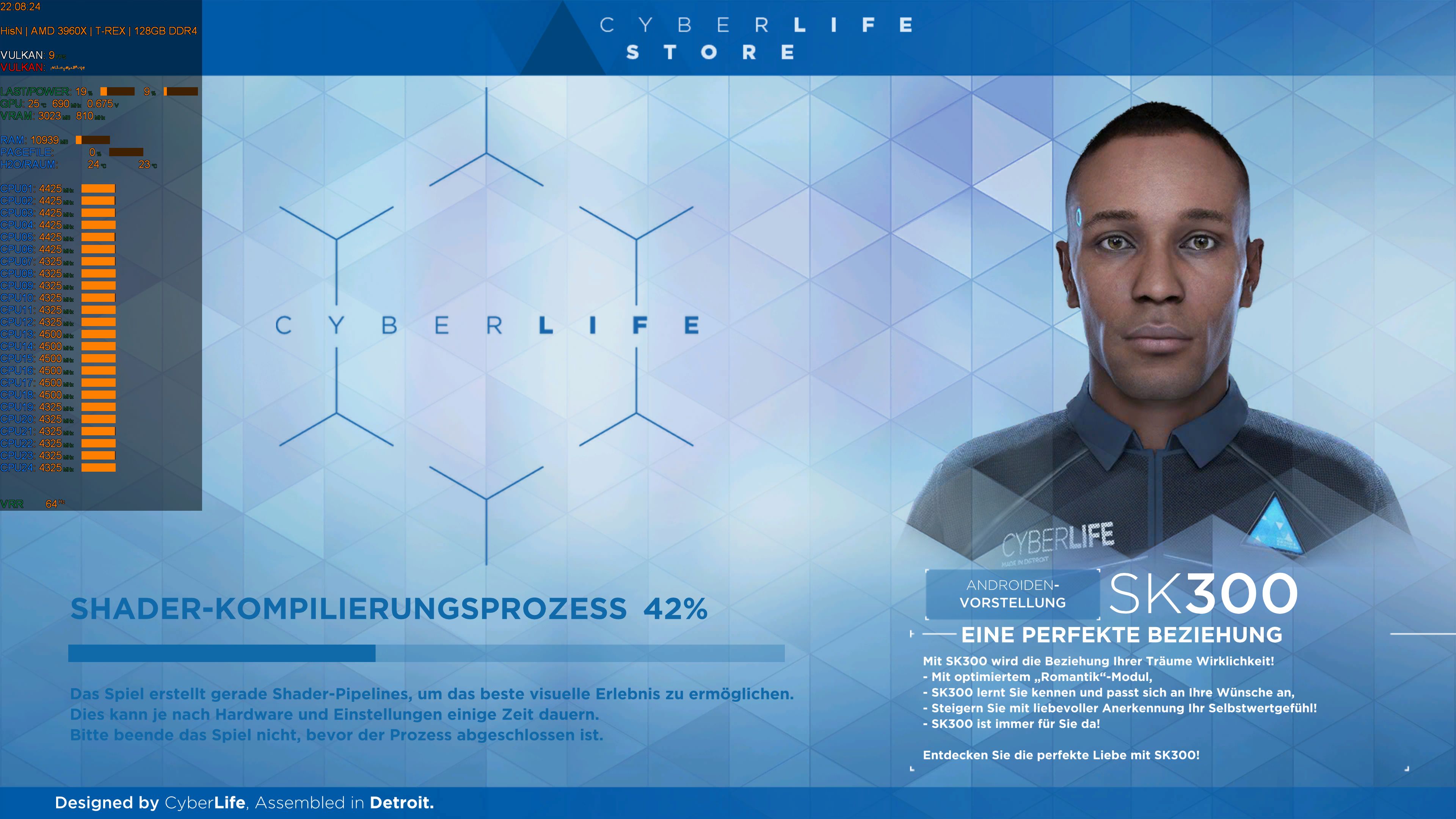

Lies die Temps in Windows aus, nachdem du den AMD Ryzen Balanced Energieplan durch die Chipsettreiber installiert hast.
Reaktionen: HisN

Das liegt daran, das im Bios keine Stromsparmechanismen laufen und die CPU ordentlich schuftet. Deshalb liegt da auch volle Pulle Spannung an (laut Bios).
@Tonks deutet es schon an.

Hast du XMP aktiviert wie @HisN dir das empfohlen hat?
Aus 1.2V DRAM-Spannung sollte da 1.35V werden falls es an ist.
Sind zwar 3.2Ghz RAMs eingebaut, aber im Moment laufen sie mit 2.1Ghz, weil Du sie nicht eingestellt hast.
Aber Achtung, wenn XMP aktiv ist wird die CPU eventuell noch wärmer im Bios :-)

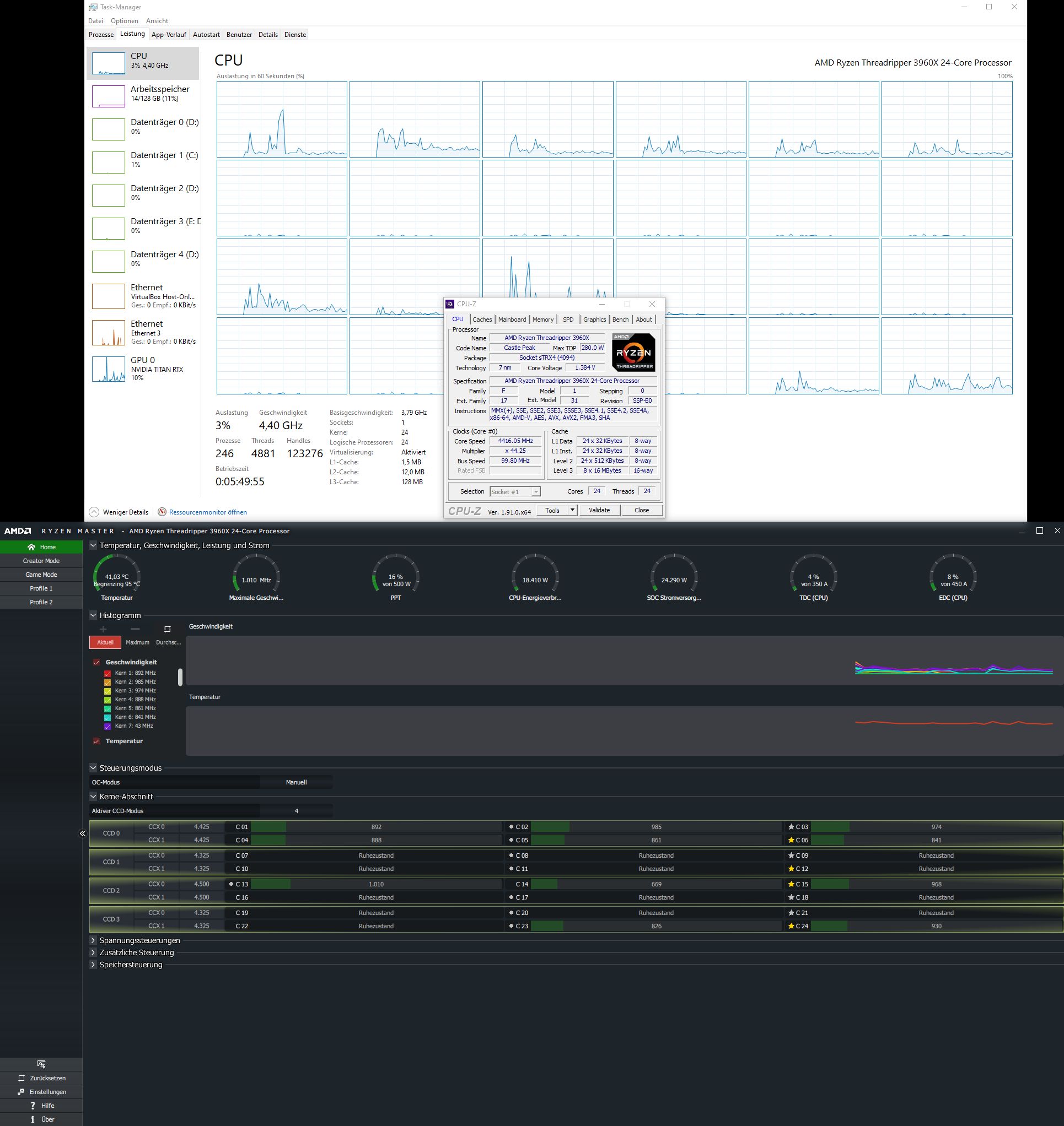

Nicht wundern, Windows zeigt dir zwar einen hohen Takt an z.B. 3750 MHz, dies liegt aber nicht auf allen Kernen volle pulle an. Mit dem Ryzen Master Tool kannst du sehen welche Kerne wie ausgelastet werden oder ruhen.

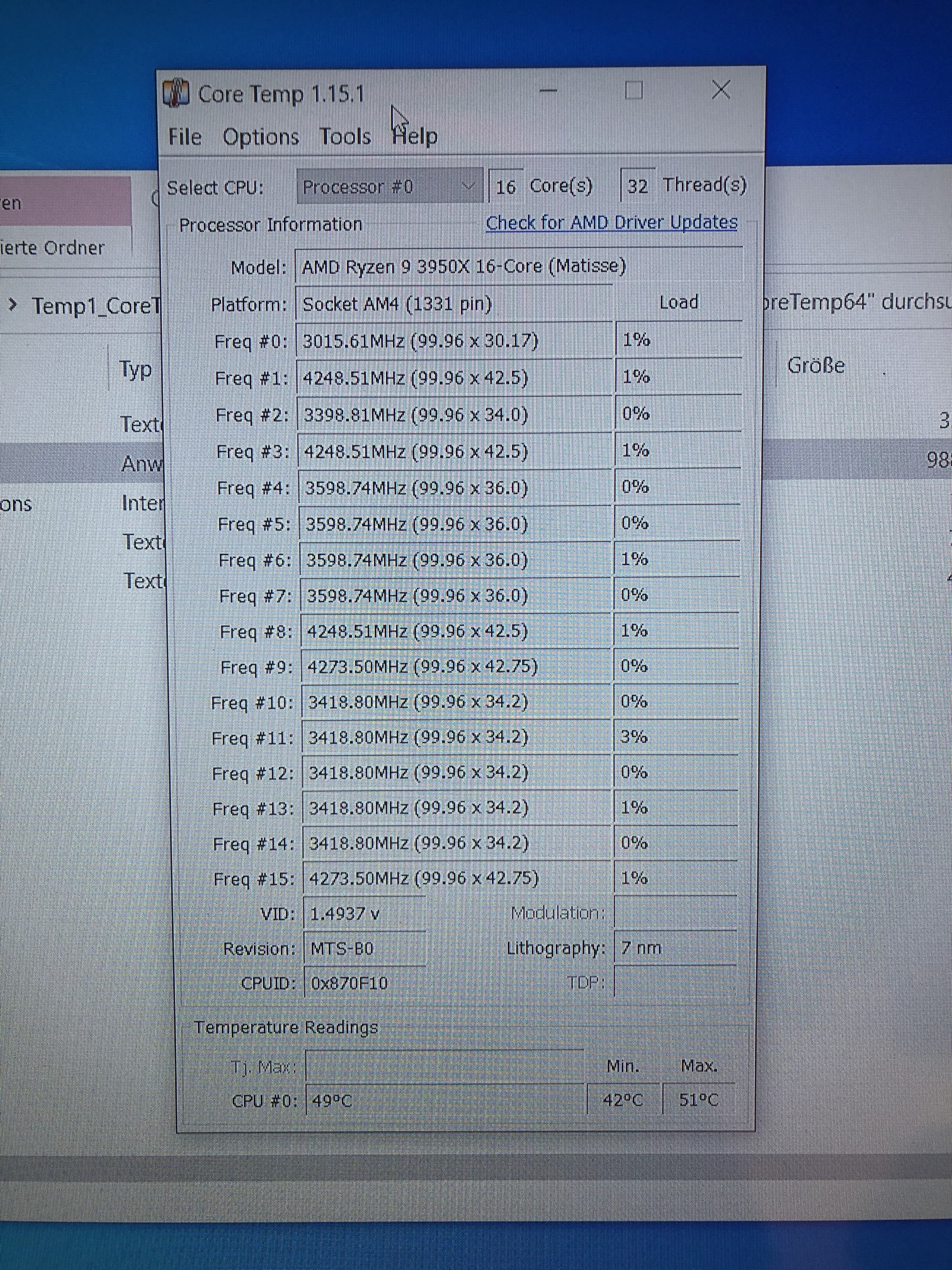

Core temp zeigt mir diese Werte an.
Temperatur schwankt deutlich zwischen 38 und 54 grad.

bdmt20 schrieb:
Wie verhält sich denn der 3950X unter volllast, wenn ich z.b zocke?🤔

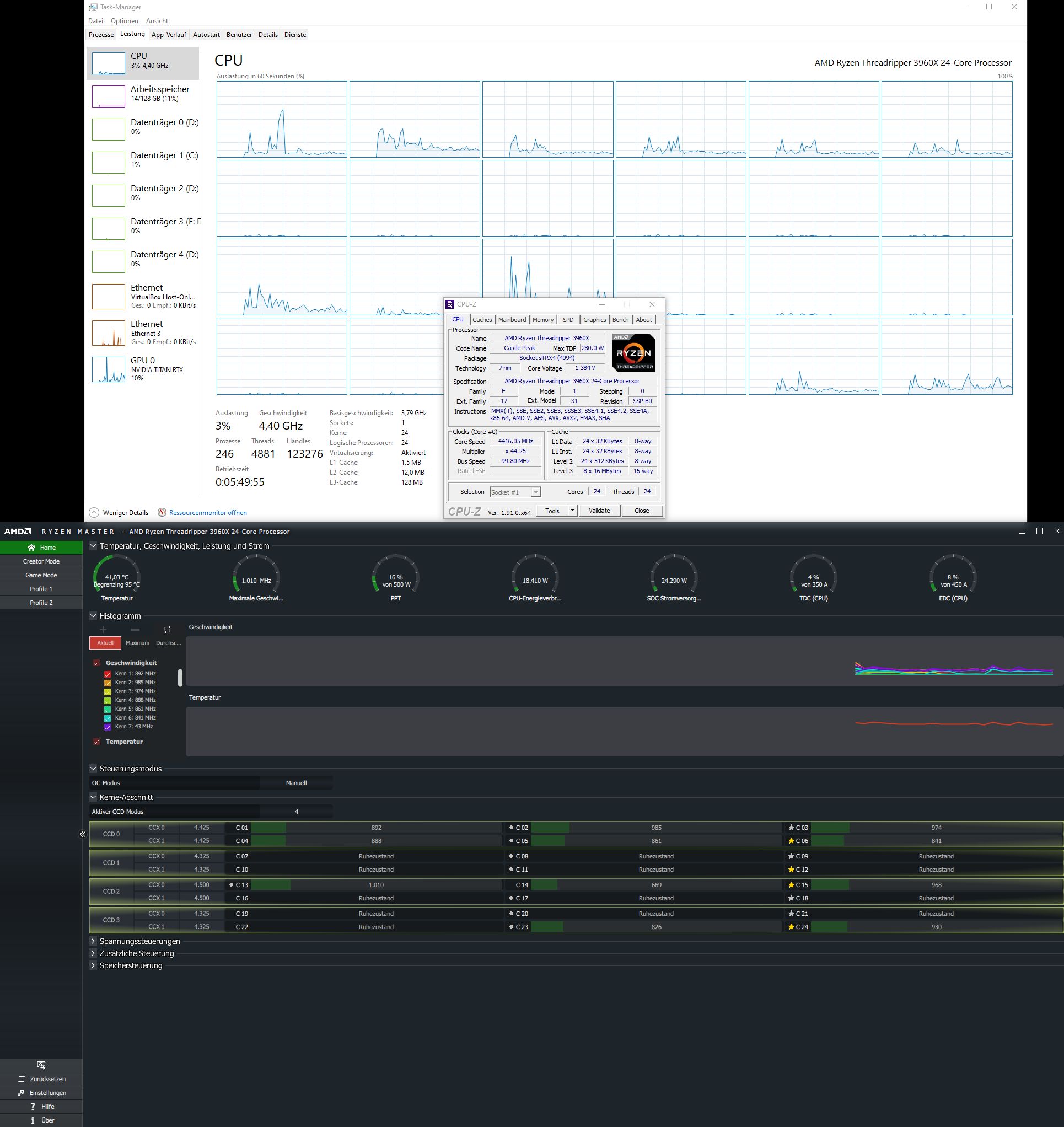

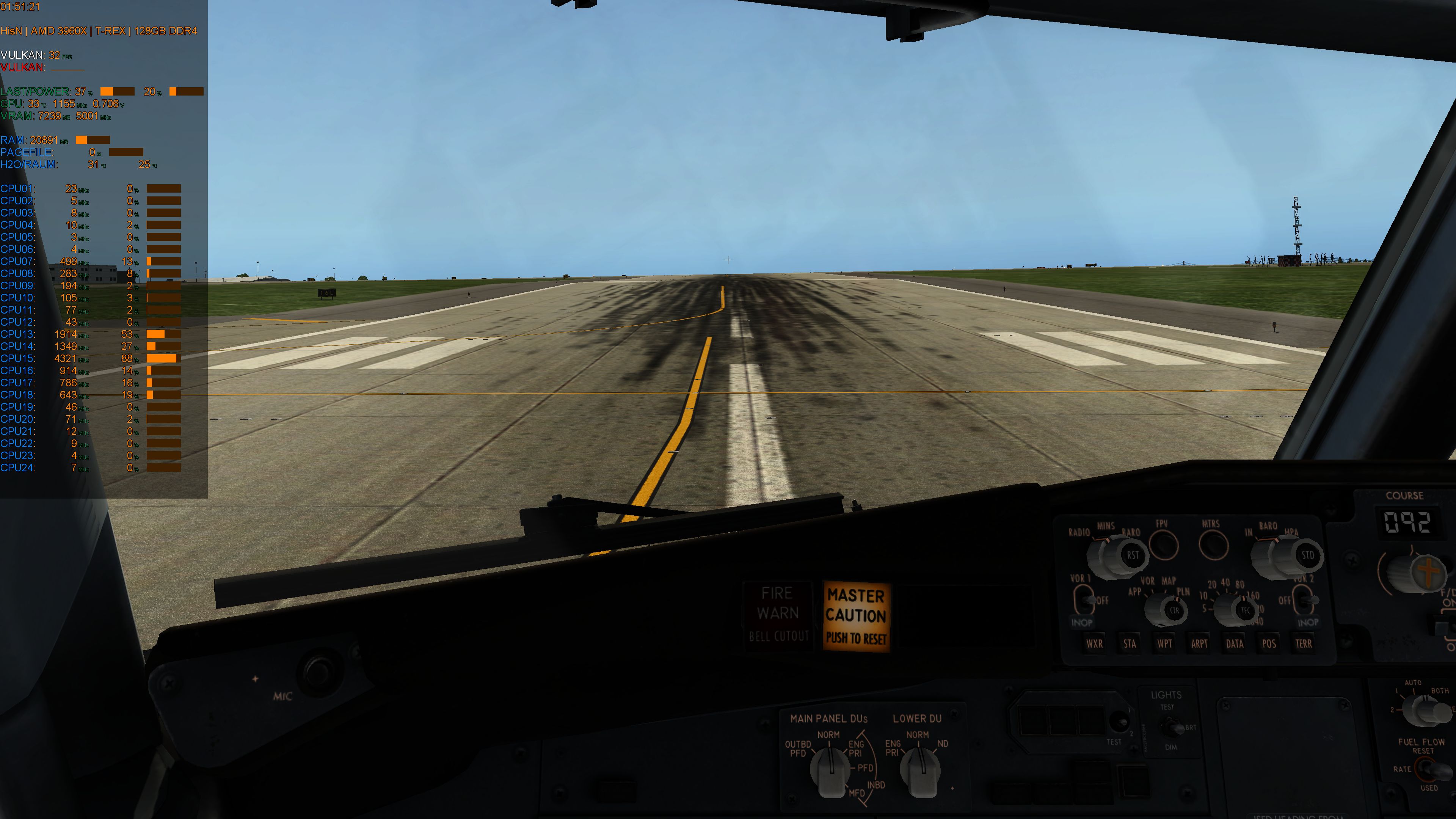

Er wird nicht auf Volllast gehen, denn keins Deiner Games wird alle 16 Kerne und die HT-Kerne auch nur ansatzweise voll auslasten.
Noch was, was die User die sich Jahrelang an ihre 4-Kerner geklammert haben, lernen müssen.
Ausnahme:
Regel:

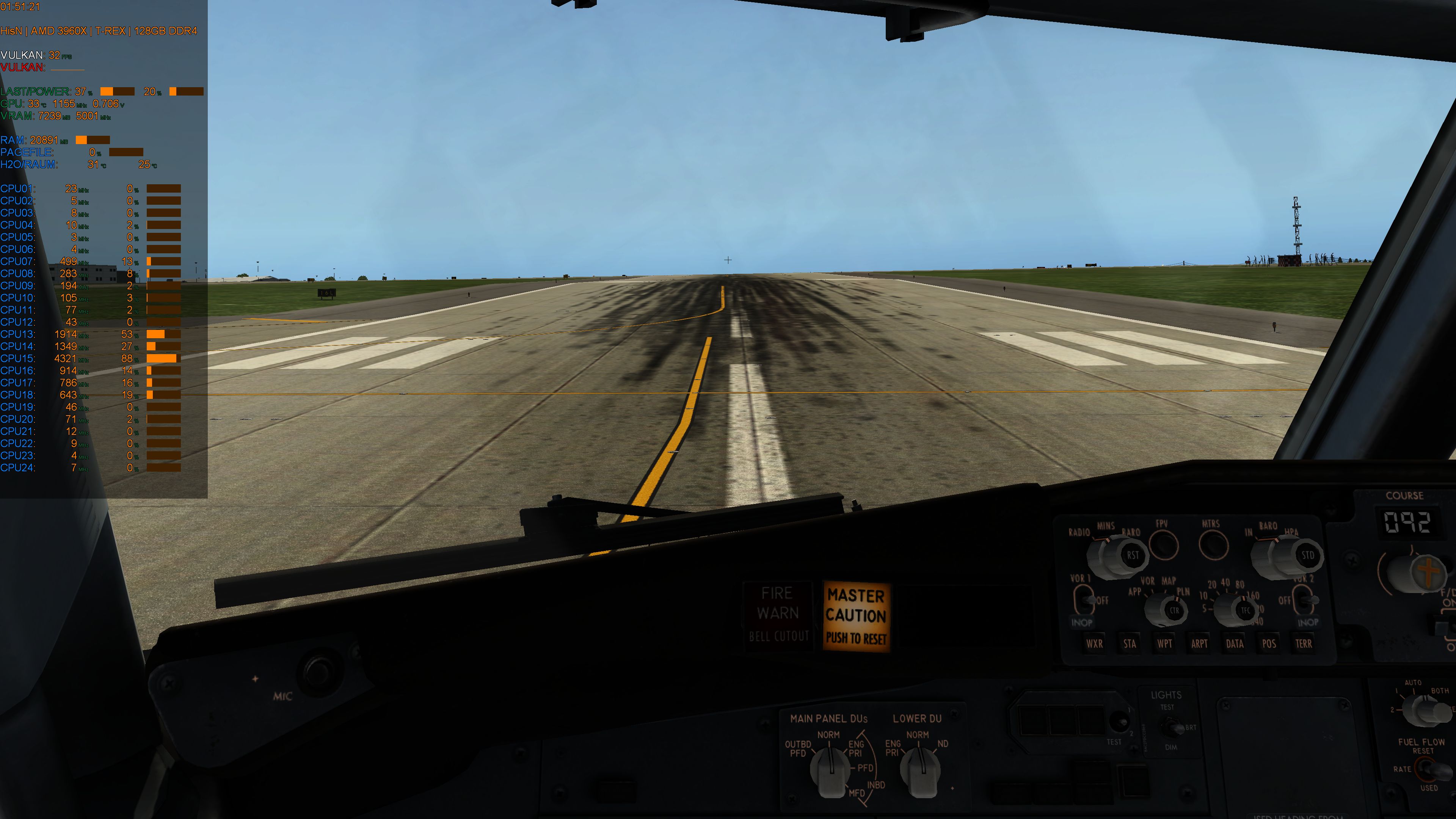

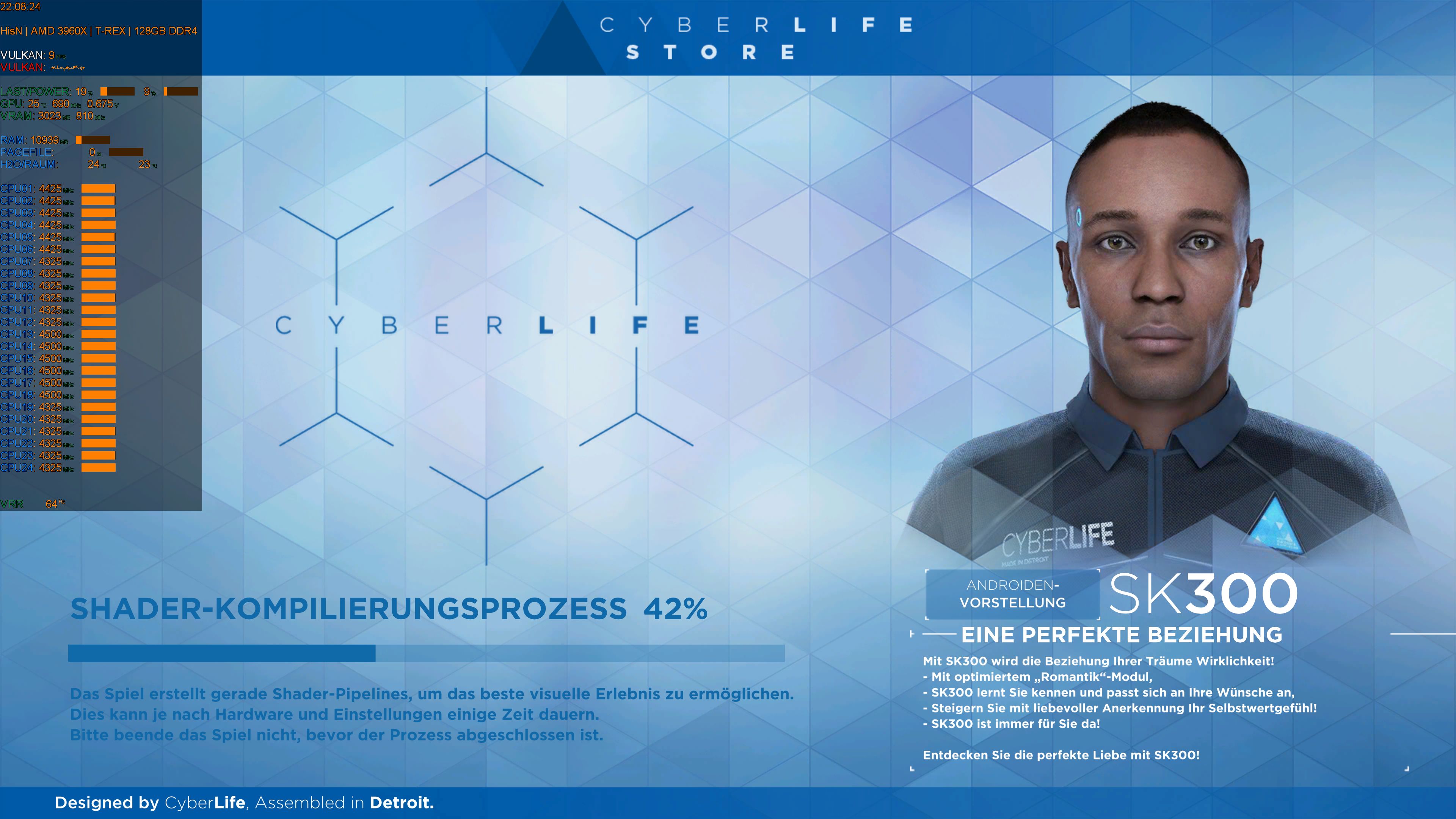

Coretemp zeigt Dir auch nicht die Wahrheit an (jedenfalls beim Takt, genau wie in meinen Screenshots der Games). Du siehst nur den Maximaltakt der CCX, aber nicht den wirklich anliegenden Takt.
Was passieren wird ist folgendes: Der Prozessor boostet so lange wie verrückt bis sein Spielraum vom Stromgebrauch und der Temperatur ausgeschöpft ist. Werden wenige Kerne genutzt drehen die den Takt hoch bis der Prozessor "zu warm" wird, werden viele Kerne genutzt drehen die den Takt hoch bis der Prozessor "zu warm" wird.
Noch etwas das bei Intel und AMD völlig identisch ist (bei aktuellen Prozessoren) sie werden sehr warm. Bei meinem 3960X locker über 80°, trotz Wasserkühlung.
Und hast Du CPPC im Bios aktiviert (was hoffentlich der Standard ist, und von Dir nicht deaktiviert wurde), dann bevorzugt Windows ein Kern-Paar. Dein Prozessor meldet über das CPPC die "besten" Kerne an Windows, und Windows setzt diese Information um, indem es diese Kerne präferiert. Auch das ist normal.
Reaktionen: bdmt20 und NerdmitHerz
