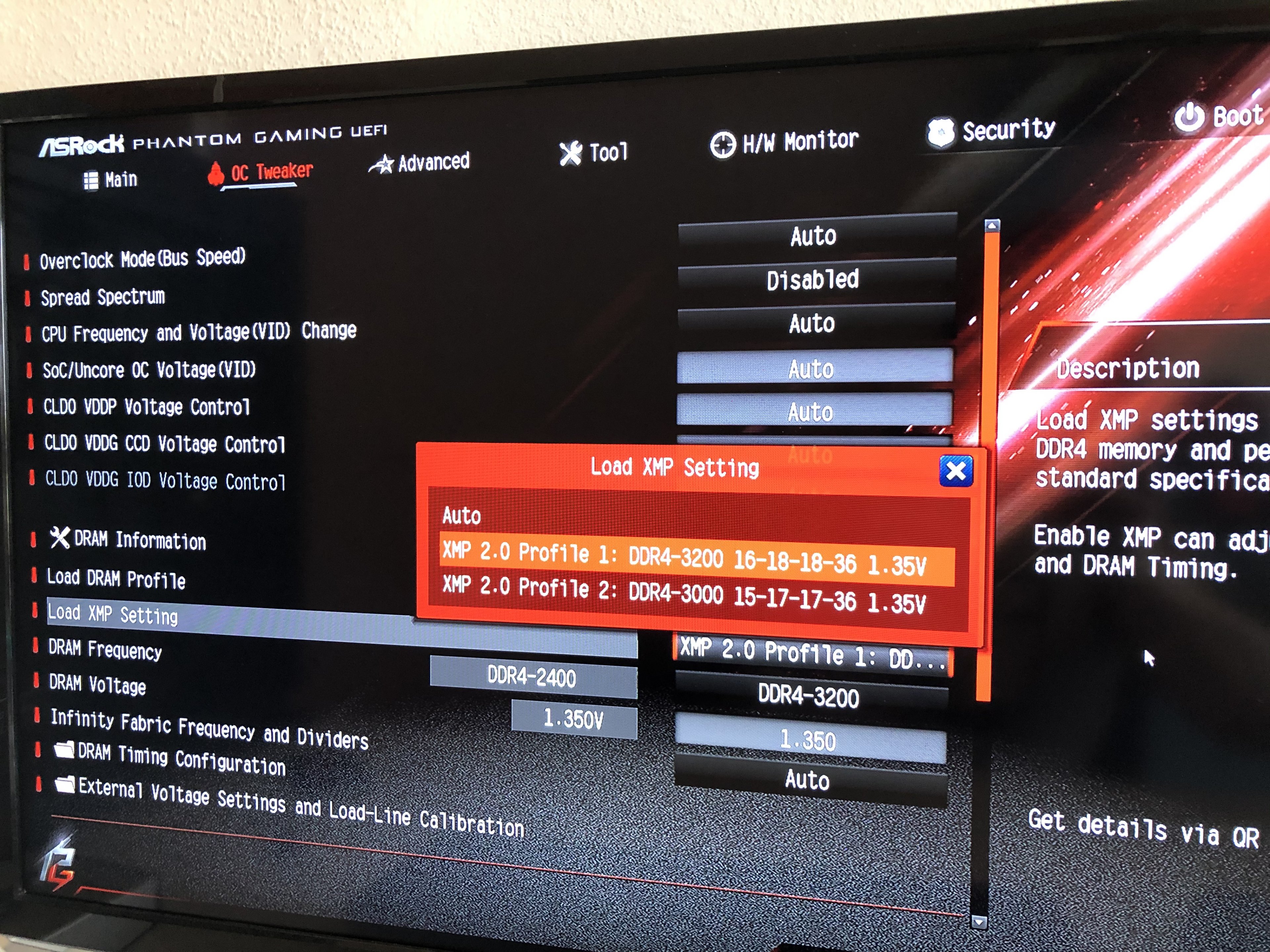

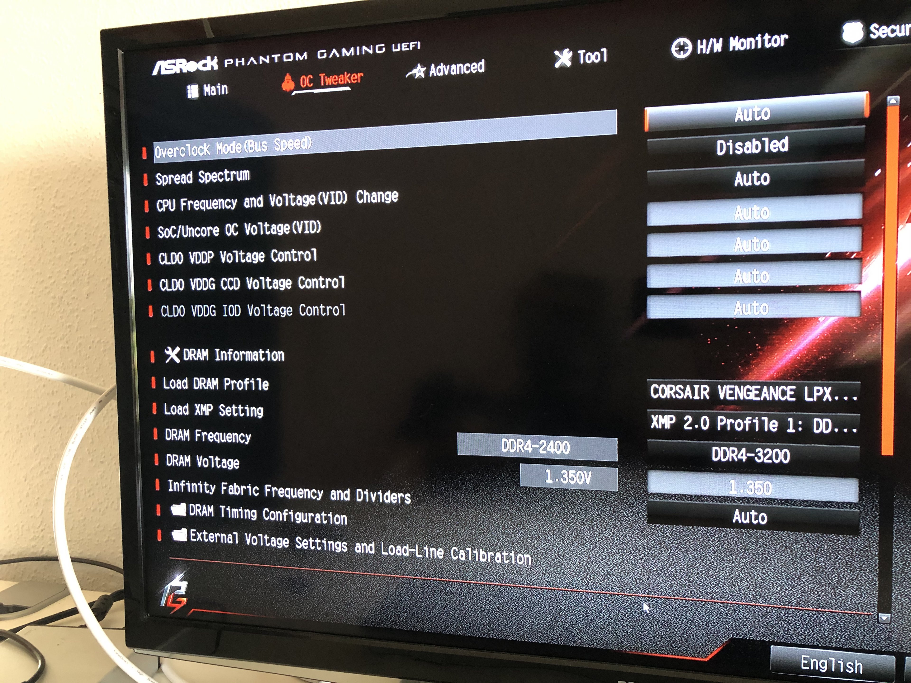

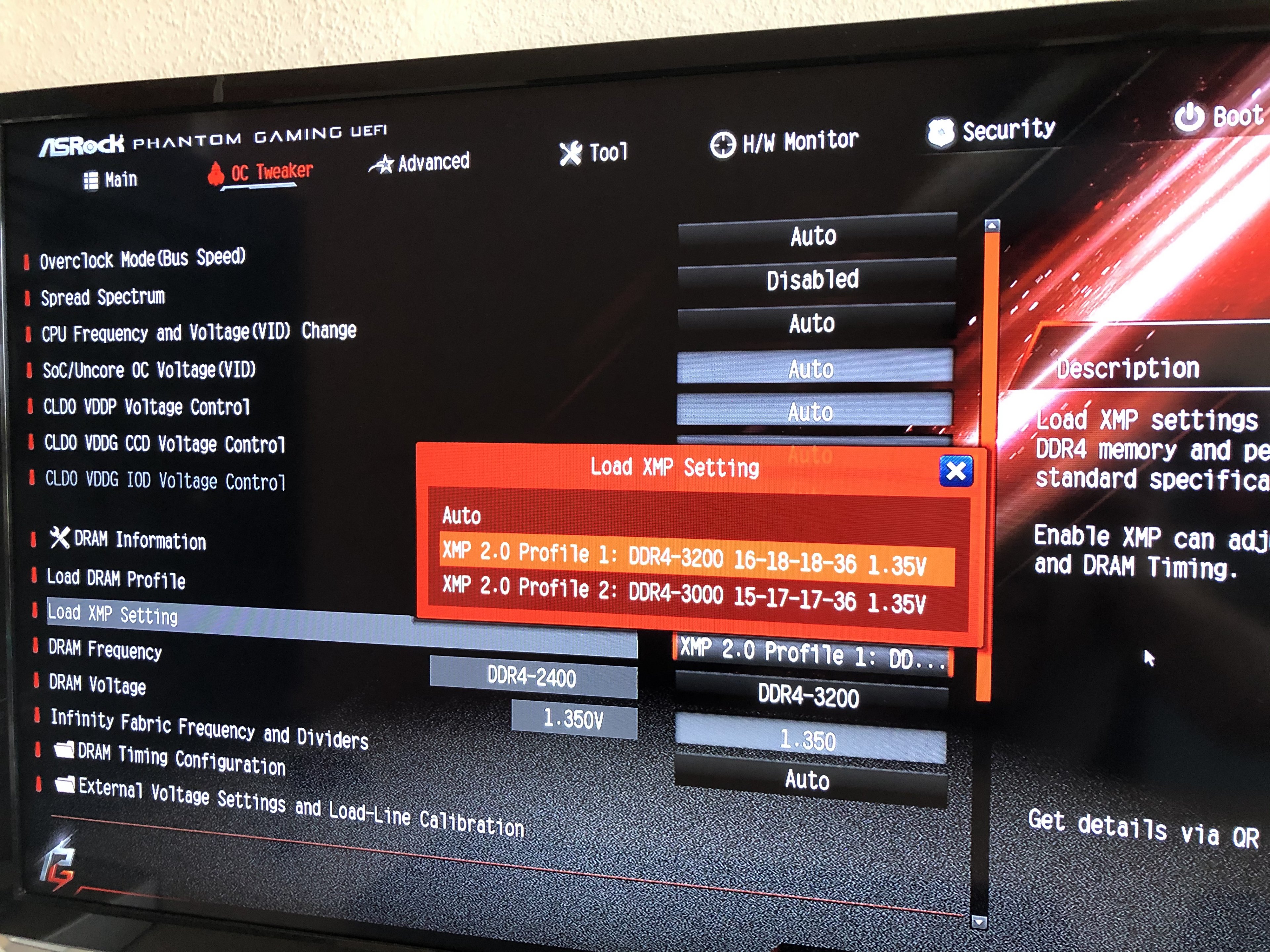

Ist das wirklich XMP, was du da geladen hast?
Load XMP Settings und Load DRAM Settings sind doch zwei verschiedene Dinge? Hab kein Asrock, aber letzteres klingt nach automatischen overclocken anstatt die Werte aus dem XMP zu laden.
Musst schon ersteres auswählen. Und wenn es dann auch nicht klappt, lad XMP und erhöhe händisch die DRAM Voltage auf 1.38V.
Die Reihenfolge ist wichtig! Zuerst XMP, dann erst die Spannung anheben.

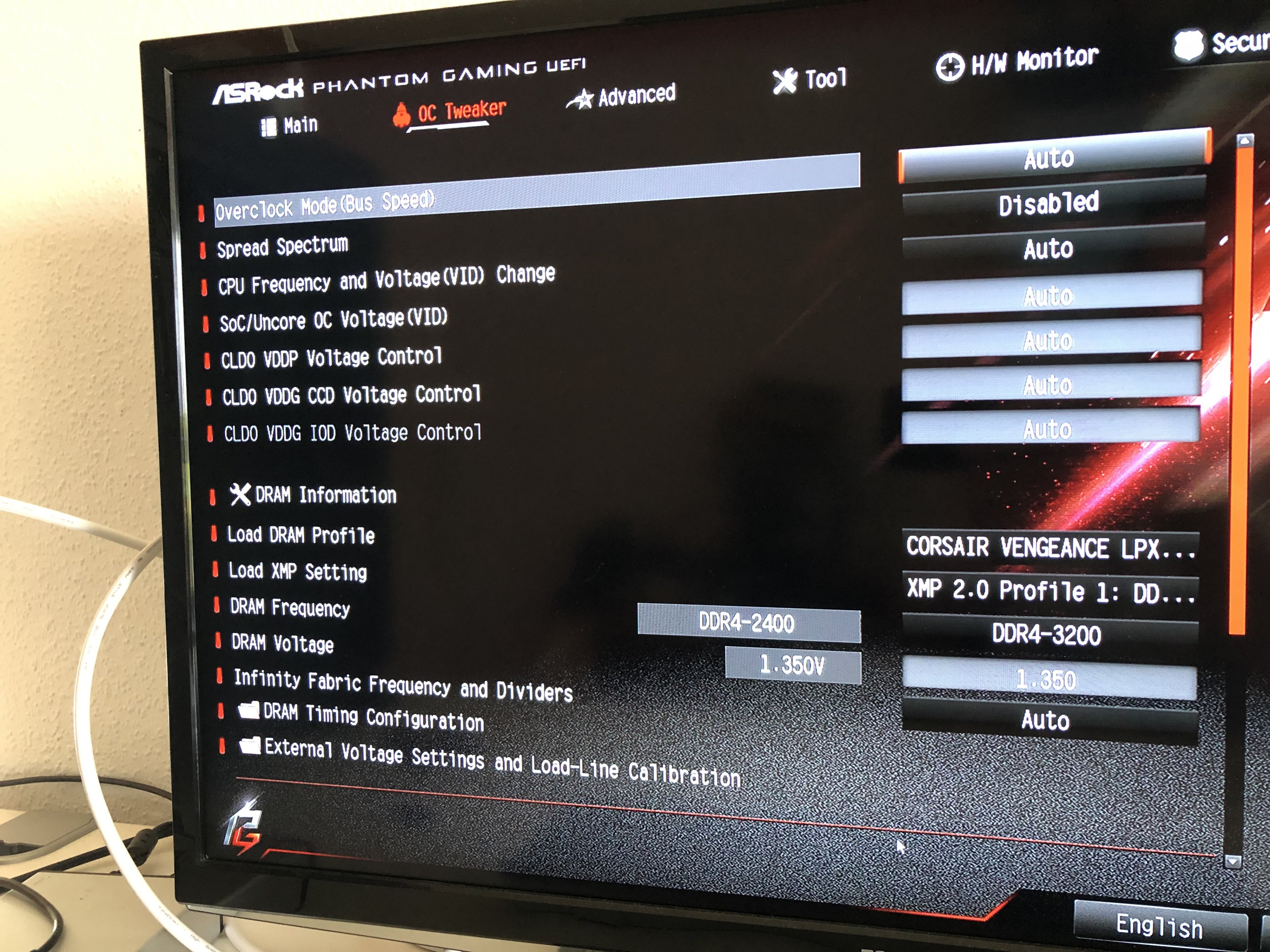

Ja, so ist es eingestellt mit den jeweiligen Einstellmöglichkeiten

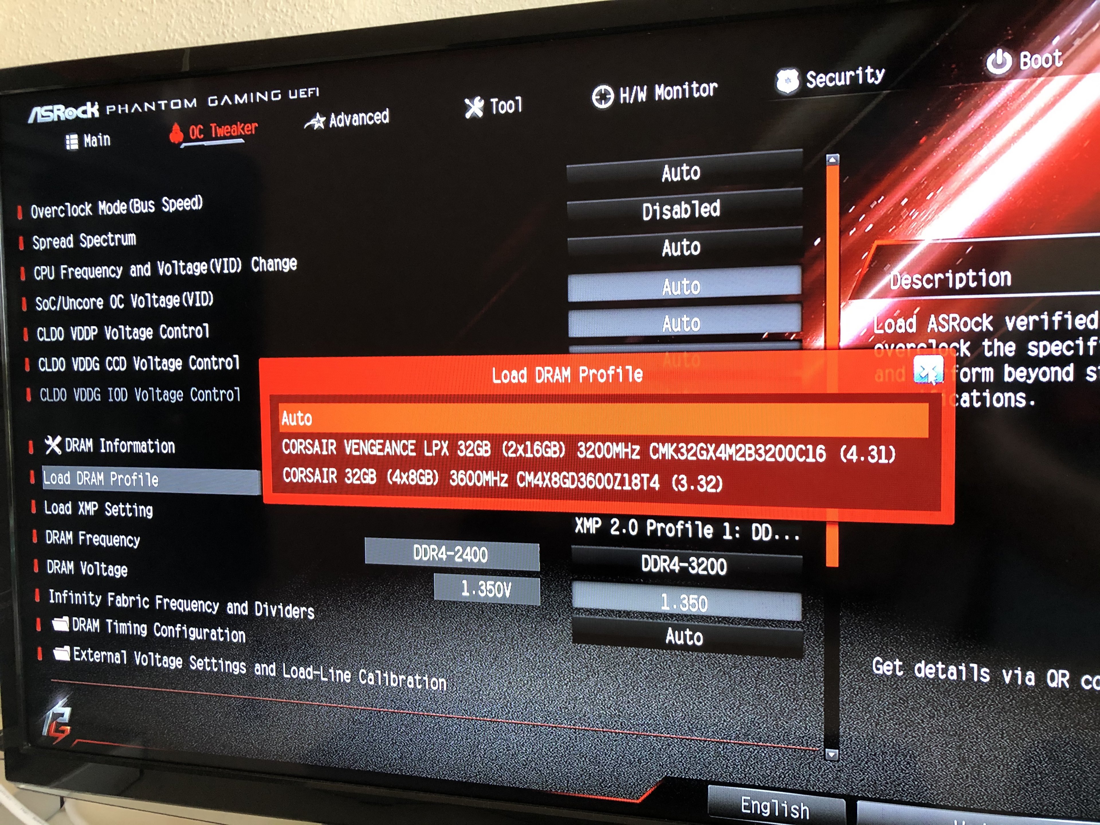

Wie kommt es eigentlich dass Dir die Auswahl beim RAM 3.2 und 3.6Ghz Profile anbietet?
Hast Du da jetzt 3.2 oder 3.6 verbaut, oder etwa eine BÖSE MISCHBESTÜCKUNG?
Load DRAM Profile ist doch wahrscheinlich ein Auto-OC für RAM und nicht XMP. MSI hat so etwas auch mit "MSI Try It!", wo es verschiedene Profilen zum testen gibt.
D.h.: das am besten nicht benutzen.
Reaktionen: bdmt20 und NerdmitHerz

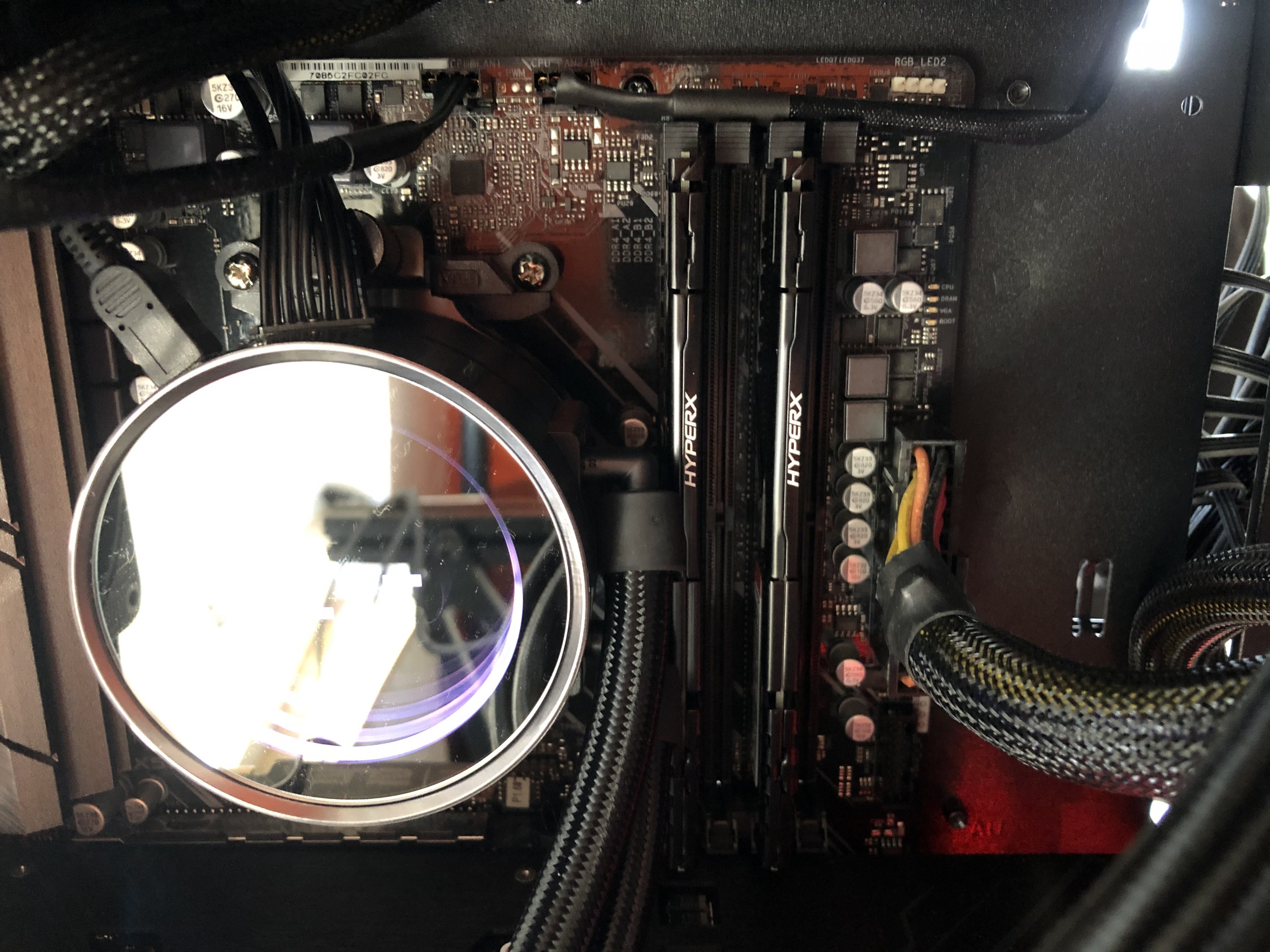

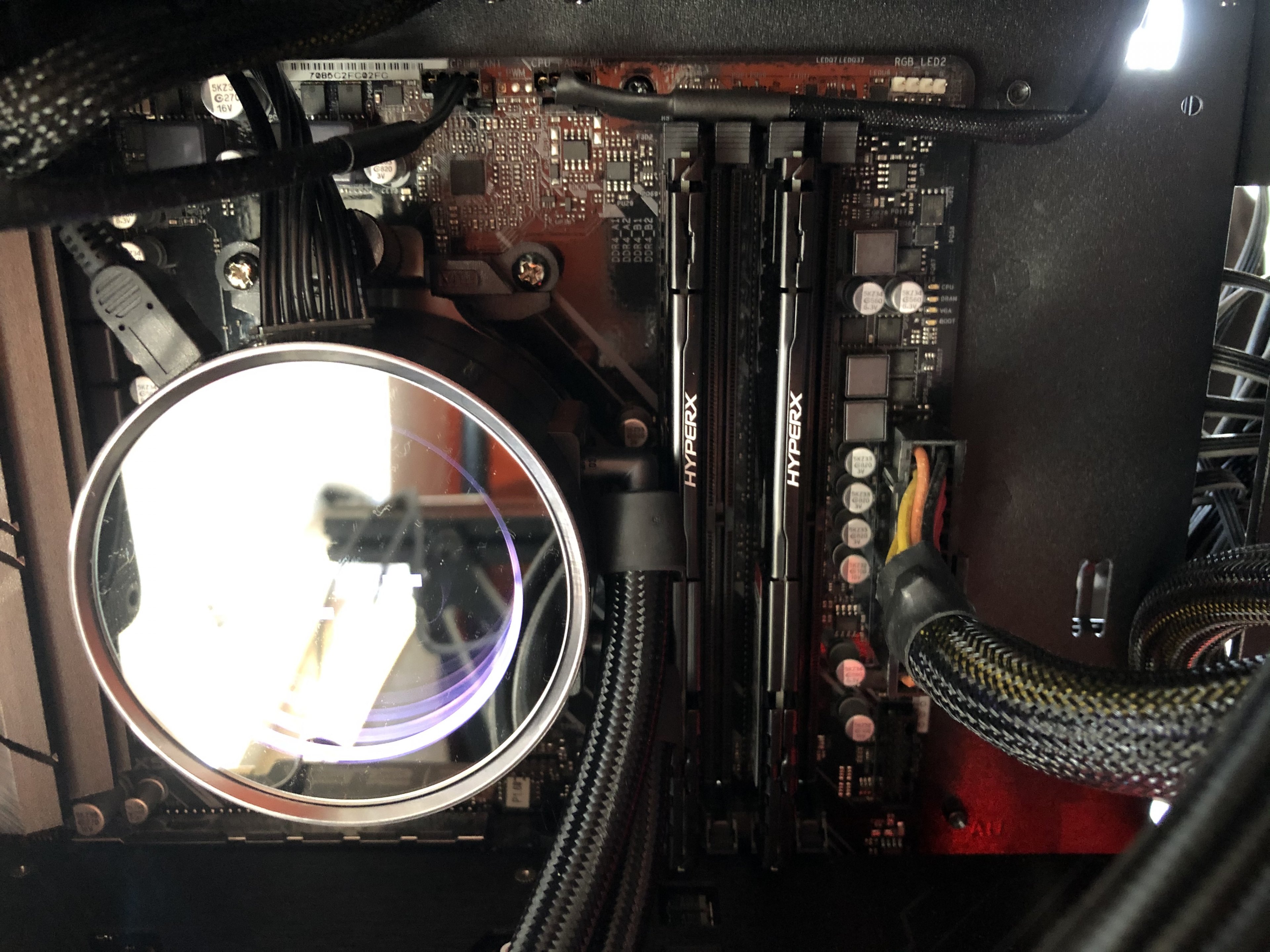

Schieb die Riegel man an die richtigen Stellen:
CPU | Leer | RAM 1 | Leer | RAM 2
Also alles eine Stelle nach rechts.
Reaktionen: bdmt20
Hab ich, RAM Module sind erkannt und das automatische aus und abschalten nach dem BIOS ist nicht mehr..
Einstellungen blieben dieselbe.

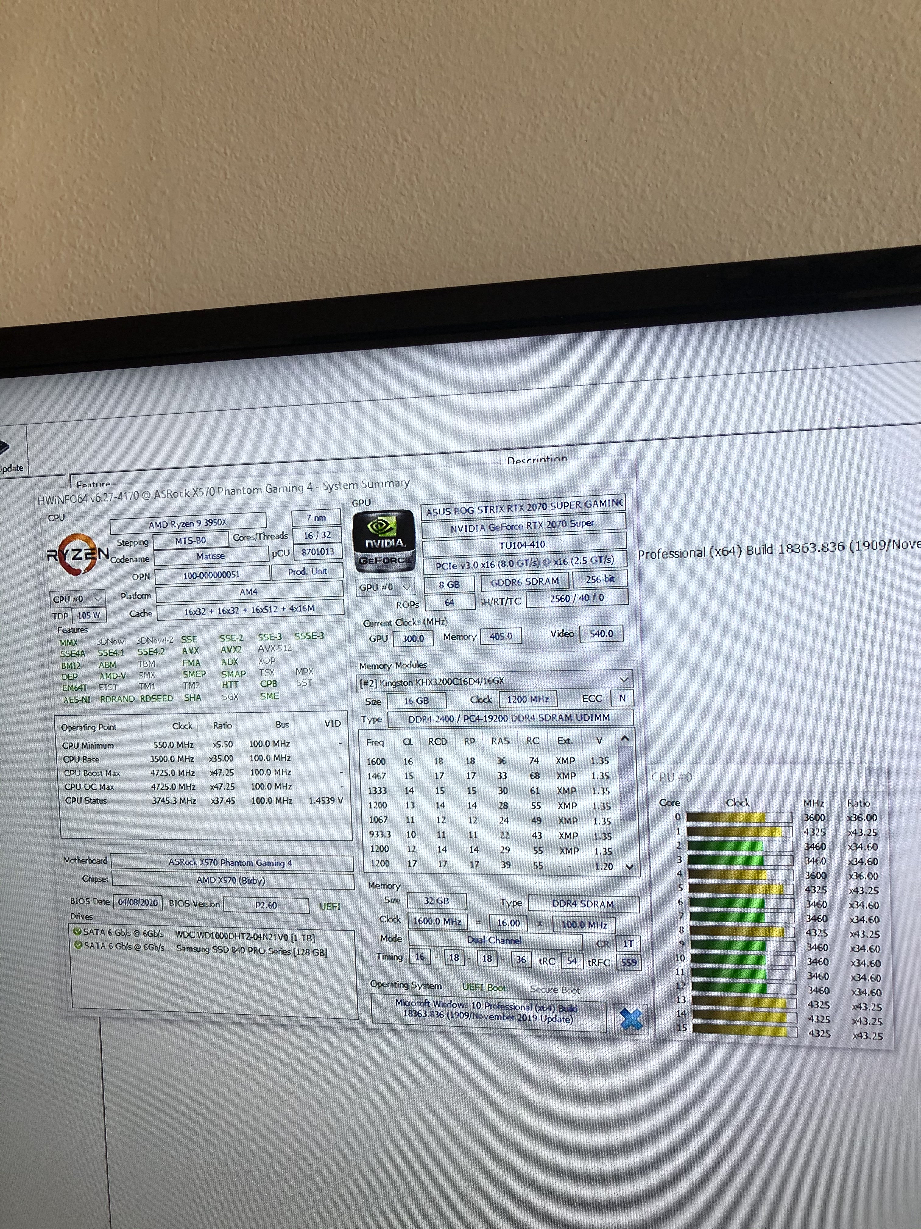

Und ganz plötzlich steht da 1.6Ghz in Deinem Tool (Was bedeutet dass das RAM mit 3.2Ghz läuft). Und Du hast es nicht gesehen?
Jetzt musst du nochmal XMP laden, denn der RAM läuft immer noch auf 2400 MHz.
@HisN Das Tool zeigt nur die verfügbaren XMP Profile, aber der Clock ist immer noch auf 1200.
haha, d.h. ich hab das Tool die ganze Zeit falsch gelesen?
Oben Profile unten Takt. Unten war nie 1600 zu sehen, sondern immer nur 1200.
Reaktionen: bdmt20
Doch ich sehe es aber mir ist nicht klar und begreiflich dass 1.6ghz - 3.2ghz bedeutet.
Soll ich die BIOS Einstellungen zurücksetzen und nochmal neu einstellen?
Warum hast Du dann nie nachgefragt? Ich meine wir kauen das ja für Dich seit Tagen durch.
Reaktionen: bdmt20
Bitte entschuldigt, jetzt weiß ich es..
XMP ist geladen, an den Einstellungen hat sich nichts geändert.
Ne, du hattest doch recht. Ganz unten ist der aktuelle Takt, mea culpa. 🥴
Der läuft also auf 1600 wie zu erwarten.
Ich war nur verwirrt weil der Takt oben bei mir auch der XMP Takt ist. Also bei stock 3000 MHz sieht es bei mir so aus:
Clock: 1500 MHz
<Die ganze Liste von XMP Profilen>
Clock: 1500 MHz
Ich weiß jetzt ehrlich gesagt nicht warum beim ersten Clock da 1200 MHz bei 3200er RAM steht.

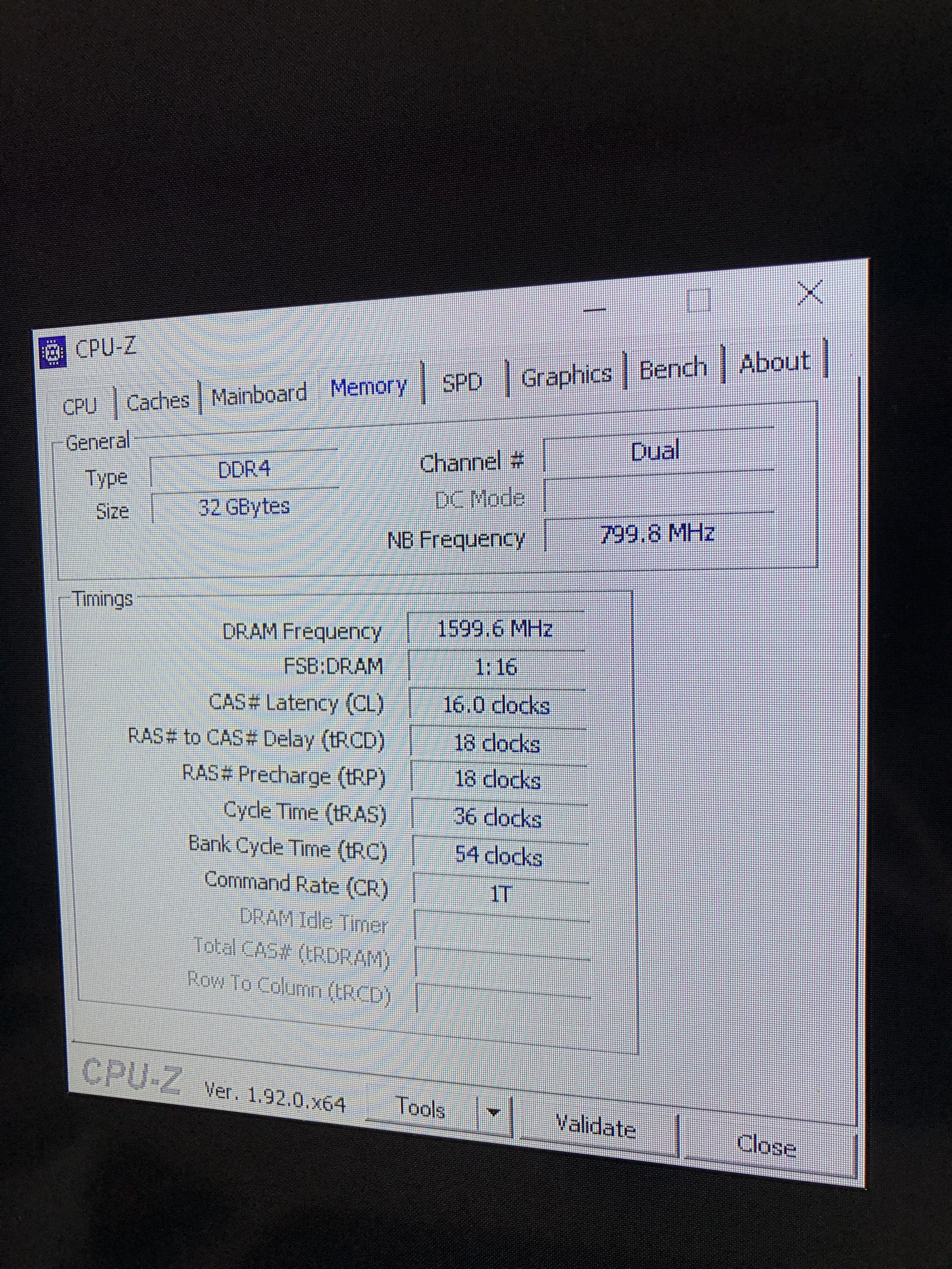

Ich würde aber nochmal mit CPU-Z im Memory-Reiter gegenchecken, da ist es eindeutig.
...jetzt passt es doch oder bin ich blöd?
Ja alles gut.
Der RAM-Takt passt.
Kannst du mal irgendeine Last laufen lassen, Benchmark oder Video? Die NB Frequency ist bei dir auf 800, sollte aber auch bei 1600 sein. Nun kann es sein das der sich runtergetaktet hat fürs Stromsparen, aber kann auch sein das der Infinity-Takt nicht 1:1 mit dem RAM läuft.
Also bitte nochmal kurz testen, sonst musst das nochmal im BIOS korrigieren.
