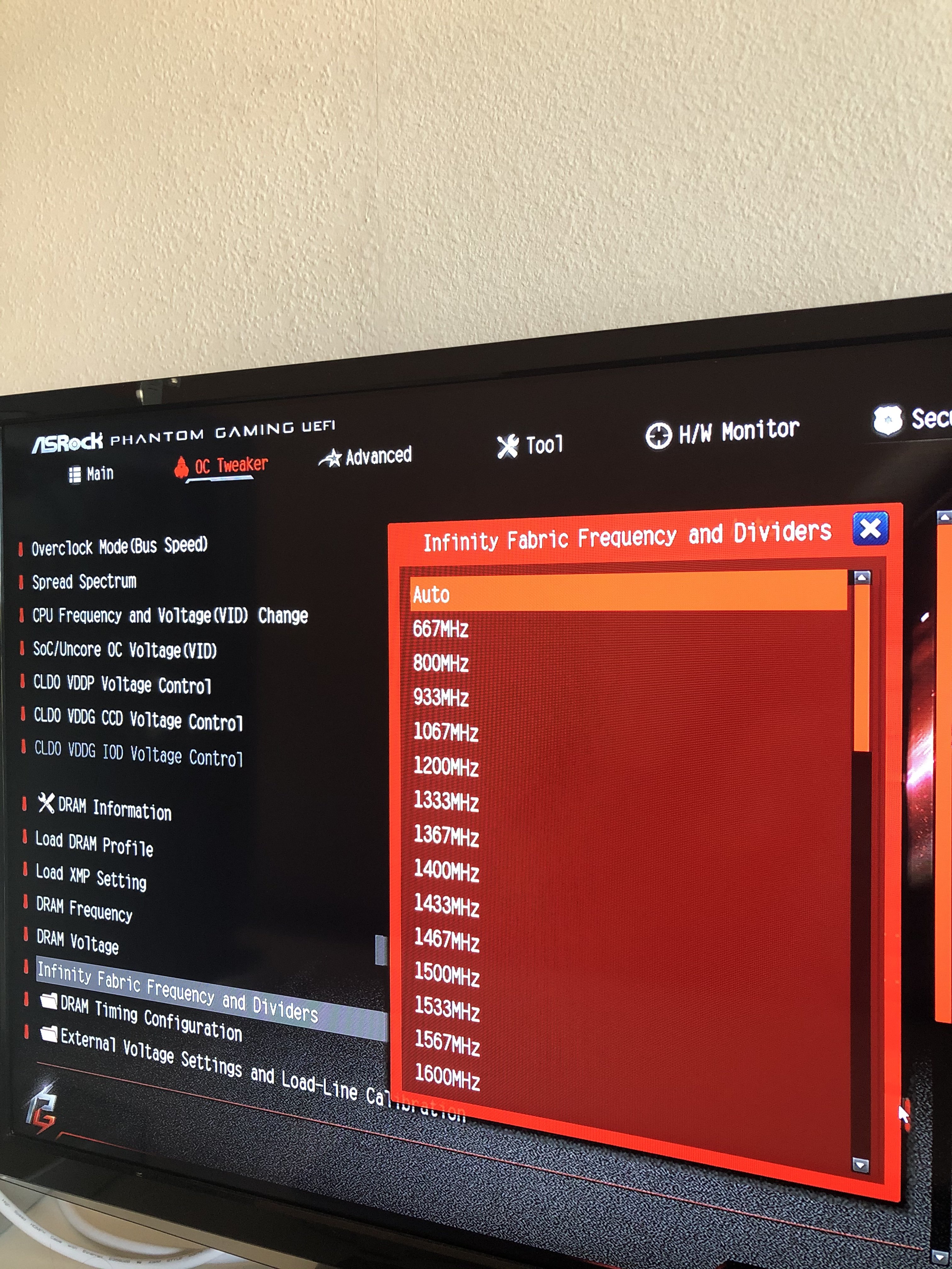

Du hast in deinem BIOS Screenshot "Infinity Fabric Frequency and Dividers". Steht der immer noch auf Auto? Falls ja, was gibt es für andere Optionen? Irgendwas mit 1:1:1 oder direkt 1600 MHz?
Reaktionen: bdmt20
Tonks schrieb:
Der hätte unter Last auf 1600 gehen sollen.
Ne, bei CPU-Z blieb die NB Frequenz auf 799.8 mhz..
Ja es steht immer noch auf Auto. Ich habe da die Möglichkeit von 667mhz bis 3000mhz zu wählen
Eigentlich sollte der automatisch bis zu 1800 MHz je nach RAM skalieren, aber da es das offensichtlich nicht getan hat, wähl doch mal bitte 1600 MHz aus und mach noch mal ein Bild von CPU-Z.
Reaktionen: bdmt20

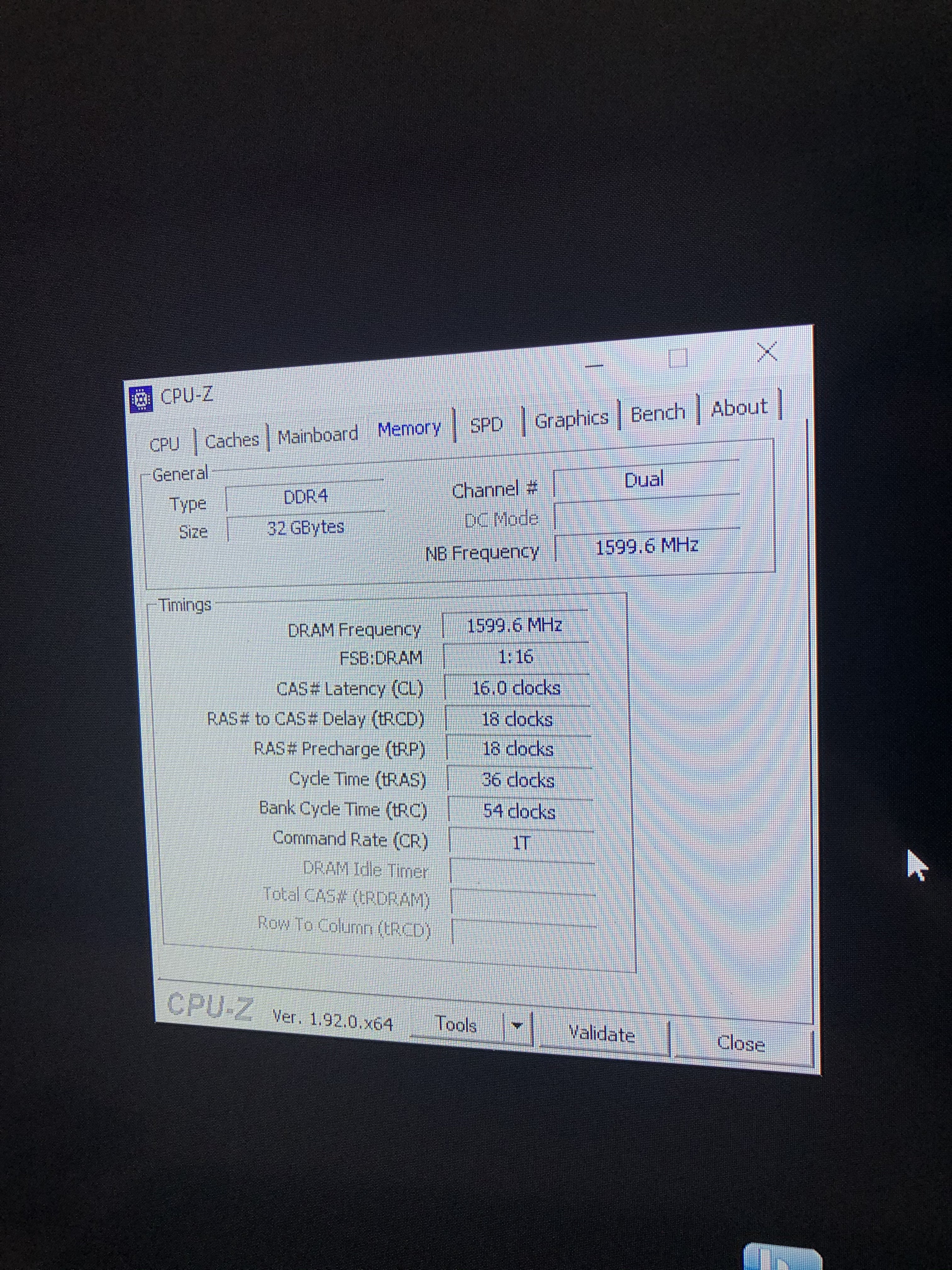

Jetzt zeigt der mir 1600 an
Dann läuft es jetzt wie es soll.
Puh. 😄

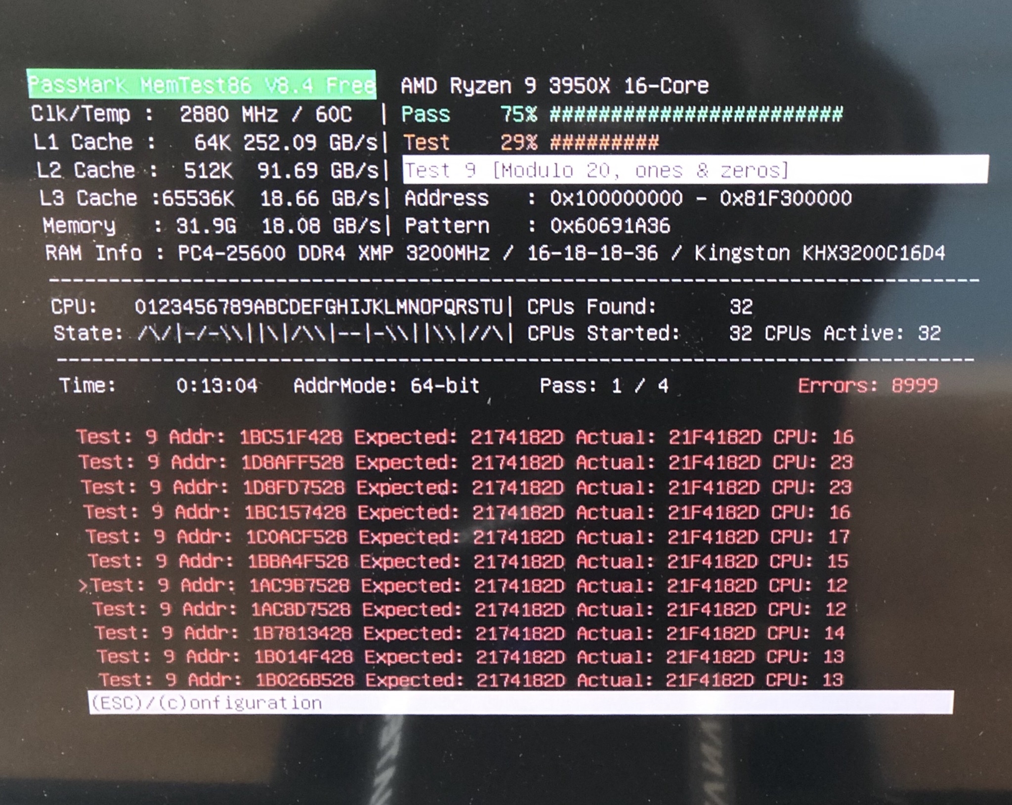

HisN schrieb:
Das kann Ram und/oder Platte sein.
Memtest86 wäre angesagt.
Stand jetzt sieht es glaub ich nicht so rosig aus:(
Ich kann mit den Daten nicht viel anfangen..
Defekt oder nicht richtig eingestellt.
Bios Reset, wenn das nicht hilft Riegel einzeln testen. Oder umgekehrt, wie es Dir lieber ist.
Wohl eher die Festplatten.
Die restlichen Komponenten sind neu und die RAM Module wurden richtig eingestellt.
Ich hatte die nächsten Monate sowieso vor auf SSD‘s umzusteigen.
Ich werde den Test dann mal erneut durchführen.
Der Ramtest testet nicht die Festplatten sondern nur das RAM.
BIOS hat die Einstellungen automatisch zurückgesetzt, nachdem ich die Module getauscht habe.
Ich habe jedes Modul einzeln mit memtest getestet und es hat keine Fehler angezeigt.
Bei beiden Modulen waren ebenfalls keine Fehler.
Also ist ein Defekt ausgeschlossen, daher denke ich dass es an den BIOS Einstellungen lag.
