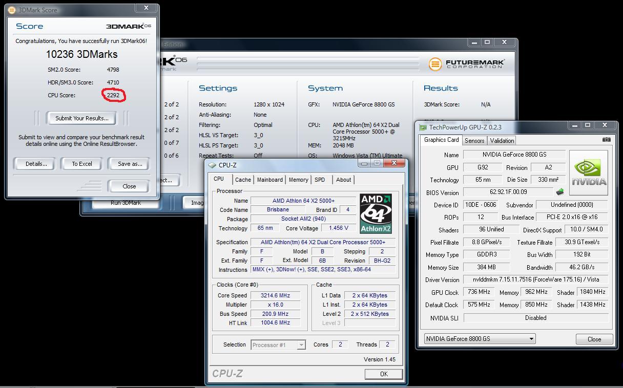

2000 is doch voll inordnung für nen 5000+@3ghz.
ich hab 2200 punkte bei 3,2ghz
