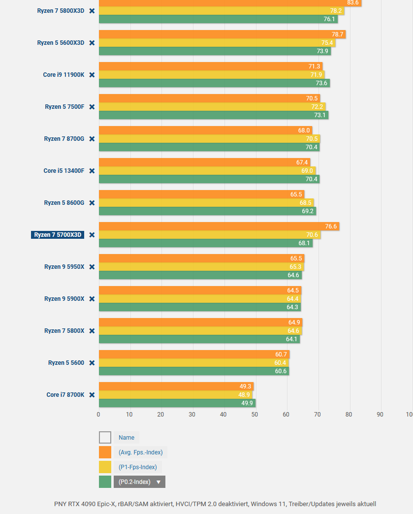

21% bessere min fps bei Anno und 15% beim MSFS ist schon in Ordnung.
Baldurs Gate 3 25% bessere min fps.
Wenn man keine Aufbau-Spiele/Simulatoren spielt, muss man schon genau schauen, ob es sich für den einzelnen lohnt.
