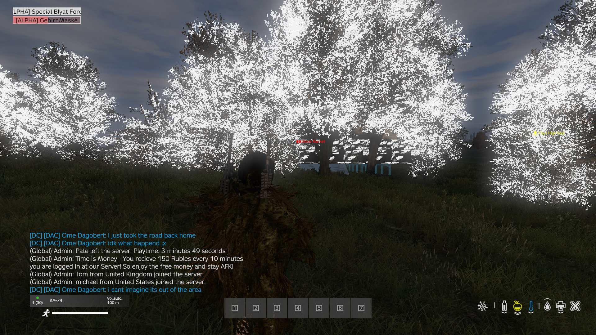

Habe ein ähnliches Setup (R95900X, RX6800, 650W NT) und mein Grafikbug sieht folgendermaßen aus. Ich warte auf ein Treiberupdate
Ich denke, dass AMD Anfang Dezember im Rahmen des Cyberpunk Releases eine neue Treiberversion veröffentlicht.
Reaktionen: LyGhT
Es wird sowieso noch das große Treiber Update welches immer im Dezember kommt kommen, also Hoffnung auf Rettung ist da ^^
Naja das ist ja nicht jedes Jahr der Fall.
Habe exakt das gleiche Problem in diversen Spielen mit meiner 6800 XT. In RDR2 habe ich außerdem einfach mal 40 FPS in WQHD mit den gleichen Settings, mit denen ich mit einer GTX 1070 vorher mehr FPS hatte. Selbst in sowas wie Dead by Daylight Einbrüche auf unter 60 FPS, wo ich mit der 1070 keine Probleme hatte.
Nur in ARK merkt man so wirklich das Potential der Karte, da ist Epic plötzlich sehr flüssig spielbar, was vorher undenkbar war.
Also irgendwas stimmt da mit den Treibern überhaupt nicht.
Amd hat mittlerweile Radeon Software 20.11.3 veröffentlicht. Einfach mal die neuere Version probieren.
