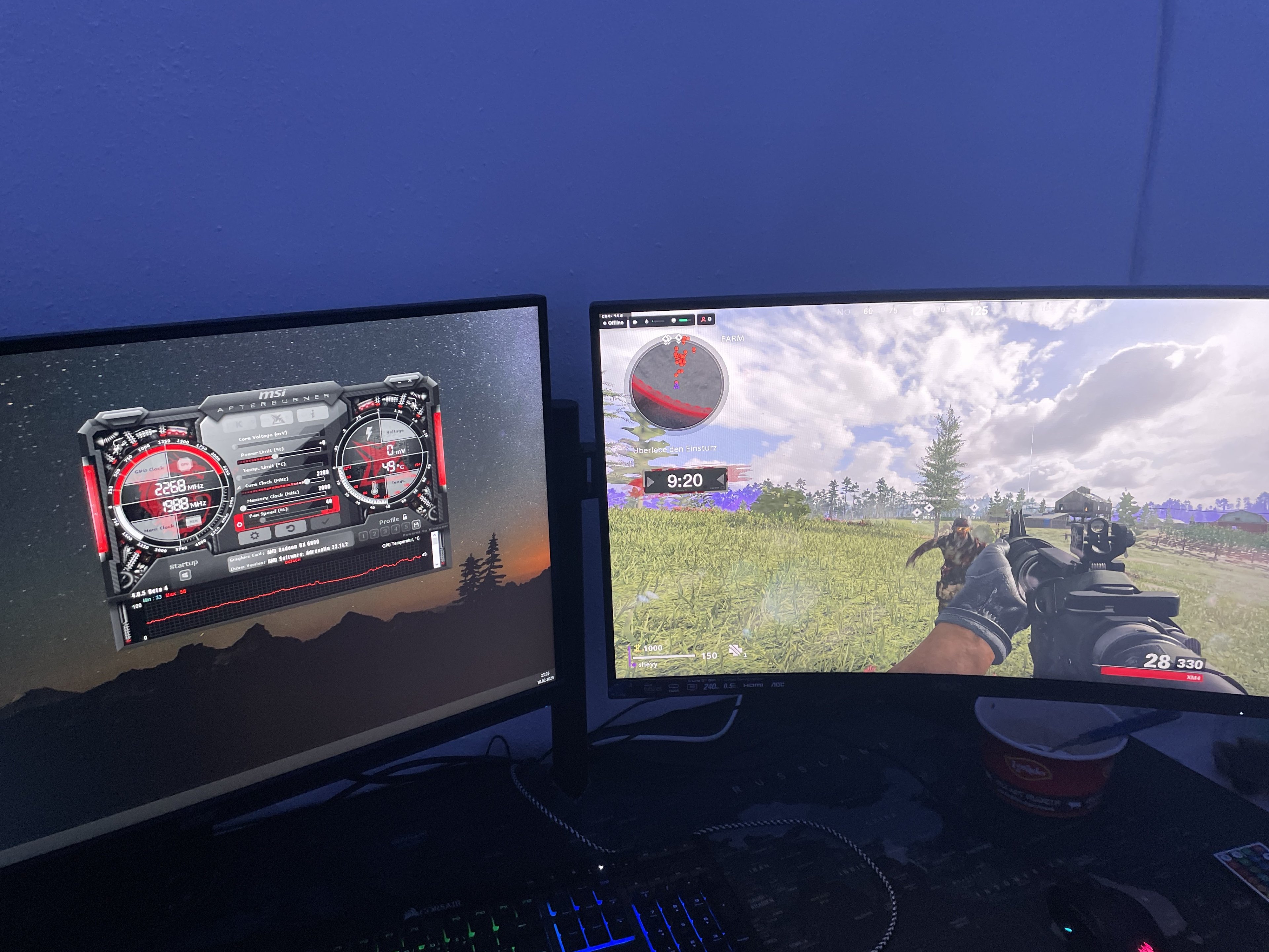

hallo ich wollte nur fragen ob dan normal ist wen die grafigkarte auf 100 % auslastung ist das sie nur 43 grad schaft is das wirklich normal
ich habe nix unternomen habe nur test

Wie hast du die 100 % Last erzeugt und gemessen? Mir wäre keine 6800 (XT) bekannt die bei 100 % Last bei 43 °C läuft.

also bei cold war maximale temeratur bei 45 grad gerade jezt gerade bei valorant hat sie nur 38 grad sie get net hoch ich hab aber keine anung welche bezeichnung die genau hatt
Miss mal bitte alles: GPU-Temp, Auslastung, VRAM-Auslastung, Takt, Stromverbrauch in Watt.

Mit was für einem Programm messt ihr denn die Temperaturen? 38 Grad bzw. 45 Grad bei der Grafikkarte unter voller Last wären traumhaft -> dann würde der Lüfter erst gar nicht anspringen, sofern die Karte ZeroFan kann.

emm mit afterburner ka warum wollt ihr ein foto kan es beweisen ganz kommisch hab mal auf 4 k und alles auf ultra da schaft sie maximal 49 grad wtf

Zeigt Afterburner normalerweise das Delta der (Default) Spannung an, oder die momentan anliegende Spannung?
Denn wenn da schon 0mV steht und das die anliegende Spannung sein soll, wäre ich mir nicht so sicher, ob ich der Temperaturangabe trauen würde.
Außerdem wird generell nicht die Auslastung der GraKa angzeigt.
Bei manchen AMD-Grafikkarten muss meines Wissens nach sowieso "anders" ausgelesen werden. Hier gibt es in den Einstellungen einen Eintrag namens "Enable unified GPU usage monitoring".
Die Werte können trotzdem stimmen, wenn das Spiel zwar die GPU (die 3D Render-Einheit!) zu 100% fordert, jedoch nicht alle Shader-Einheiten oder ROPs/TMUs ausgelastet sind.
Somit kann es durchaus sein, dass die Grafikkarte bei der Auslastung zwar um die 100% anzeigt (du hast ja nicht einmal das Overlay aktiviert), sie aber gleichzeitig z.B. nur 50% des maximal möglichen Stroms zieht (und somit in Wirklichkeit noch gar nicht zu 100% ausgelastet ist).
Das ist leider ein Verhalten, das viele beim Auslesen der Daten aus MSI Afterburner / RivaTuner / HWiNFO etc. nicht verstehen.
Davon abgesehen:
Wirf mal Furmark an und verabschiede dich von deinem Irrglaube, die Karte würde nur ~45°c warm unter Volllast. Die Zeiten von kühlerlosen 512 KB VLB-Grafikkarten sind lange vorbei.
