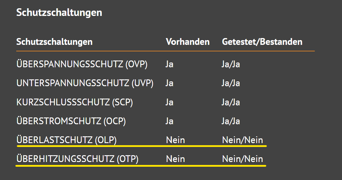

und hier ist der Beleg, warum das kein gutes Netzteil ist
Quelle: der von dir verlinkte "Test"
Ein Netzteil das nicht alle 6 Schutzschaltungen aufweist... echt jetzt?
Reaktionen: wuselsurfer und Captain Mumpitz
Wer hat denn gesagt, dass das NT gut ist? Mit dem vom TE beschriebenen Problem haben die Schutzschaltungen mal goanix zu tun und ansonsten liefert das NT gute Werte.
Du, indem du es impliziert hast... Wohl nur das Fazit gelesen und nicht den Test oder warum machst du nun so ein Rückzieher?
Ja die Schutzschaltungen haben mit dem Problem nichts zu tun aber wenn die Stromquelle nicht gut ist kann es eben schon passieren vor allem bei Nvidia 3000er und AMD 6000er sind die Karten empfindlich geworden was die Netzteile angeht. Wie gesagt ich halte von dem NT nichts dazu kommt das es wohl nicht neu gekauft wurde sprich gealtert ist daher erste Baustelle neues Netzteil. Wenn nicht wegen der GPU alleine um die fehlenden Schutzschaltungen zu haben.
Die Schutzschaltungen sind eigentlich Cent Artikel, wenn da schon gegeizt wurde, wer kann dann schon ahnen, wo sonst noch gegeizt wurde. Und das Netzteil als ganzes kann, wie @Cool Master schon erwähnte, schon eine mögliche Fehlerquelle sein.
