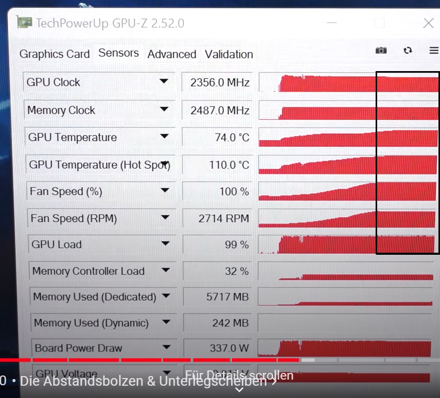

AMD 7900XTX - über 110°C Hotspot - Delta 50°C.
Heißt, dieses Problem betrifft ausschließlich das Referenzdesign bzw. einen Teil der Karten mit Referenzdesign. Entweder, man nimmt gleich ein Custom Design oder hat ein Glücksspiel mit der Karte.

Meine 7900XT hat ein Temperatur Delta von fast 45 ° Kelvin erreicht aber nur 98° beim Hotpott.
Ist ähnlich aber nicht gleich.
Auch Referenz Design von Saphire

Theoretisch können alle Karten betroffen sein die das (kühltechnische) Referenzdesign verwenden. Ob die Chamber ansich ein Fehldesign ist oder nur bestimmte Chargen nicht korrekt befüllt wurden, kann noch niemand mit Gewissheit sagen. Da dürften in Santa Clara im Moment eine Menge Köpfe rauchen das wirklich zu verifizieren.

Das Problem ist doch folgendes:
1) Referenzkarte läuft perfekt mit 355 Watt
2) Referenzkarte läuft direkt ins 110° Limit und taktet soweit runter, dass nur noch 280 Watt verbraucht werden + gleichzeitig laufen die Lüfter mit knapp 3000 Umdrehungen, anstelle von 2000 Umdrehungen
Warum sollte man sich mit 2 zufrieden geben? Das ist einfach ein deutlicher Fehler, weil es eben auf Referenzkarten wie 1) gibt und das sollte der Standard sein. Entsprechend ist das ein Defekt und die Karten gehen zurück!

Schaue dir mal alleine die Lüftergeschwindigkeit an. Die laufen normal mit max. 1800 Umdrehungen bei 355 Watt Verbrauch. Hier taktet die Karte leicht runter, verbraucht 280 Watt und läuft trotzdem mit 2700 Umdrehungen.

Warum dann eine TDP von 355 Watt? Wenn die Karte nur mit 280 Watt laufen kann? Warum dann überhaupt eine XTX Karte kaufen? Wegen 4GB mehr RAM?

2. Es geht nicht um die Größe des Taktverlustes, wie schon Roman festgestellt hat gehen mit den ungünstigen Temperaturen auch schlechtere Bedingungen bezüglich dem Abführen der Wärme einher (Lärm) und es ist nicht förderlich für die Lebensdauer von Komponenten wenn permanent Bereiche am äußersten Limit laufen.
