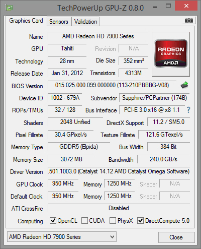

Ich habe mir gestern gebraucht eine günstige 7950 VaporX gekauft, welche meine 7950 DualX ergänzen soll besorgt. OVP samt Rechnung war natürlich dabei!
Alles ausgepackt, eingebaut, Crossfire Bridge dran und gestartet -> läuft soweit alles!
Anschließend wollte ich die Taktraten auf beiden gleich stellen -> die neue taktet mit 1000MHz, der Speicher mit 1500Mhz..
Hier beginnt die Verwirrung :D

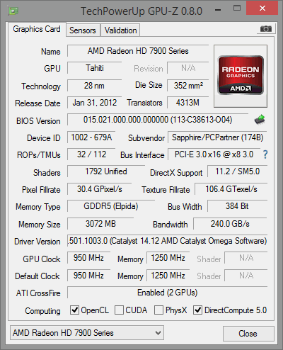

Dann wurde mit GPU-Z die Karte ausgelesen und siehe da 2048 Shader und somit eigentlich eine 7970?! (siehe Bilder)
Die Taktraten habe ich trotzdem einmal auf 950/1250 (wie meine 7950) gesenkt...
Handelt es sich vermutlich um einen Auslesefehler oder kommt so etwas schonmal vor?!
Kann ich die Karte ohne Probleme im Crossfire betreiben?

Die Anzeige beim Bus-Interface ist auch seltsam. Sollte die Karte nicht auch mit mind. x8 laufen?
was sagt denn treiber und gerätemanager bzw bios?
würde den takt auf standard lassen vielleicht haben die mit neuer GPU BIOS Revision was gemodelt
oder dein board erkennt was falsch, mal Board BIOS upgedated?

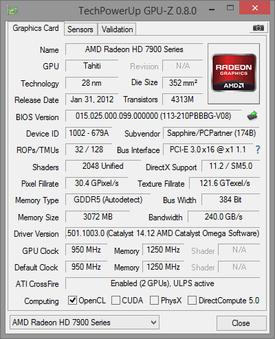

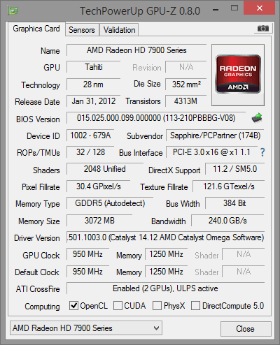

lese sie doch ma einzeln aus, mit verschiedenen tools. können ja nicht alle falsch auslesen
Das mit dem Bus steht komischerweise nur im Idle auf 1.1.1, sobald die Karte mit Furmark belastet wird: 8.1.1

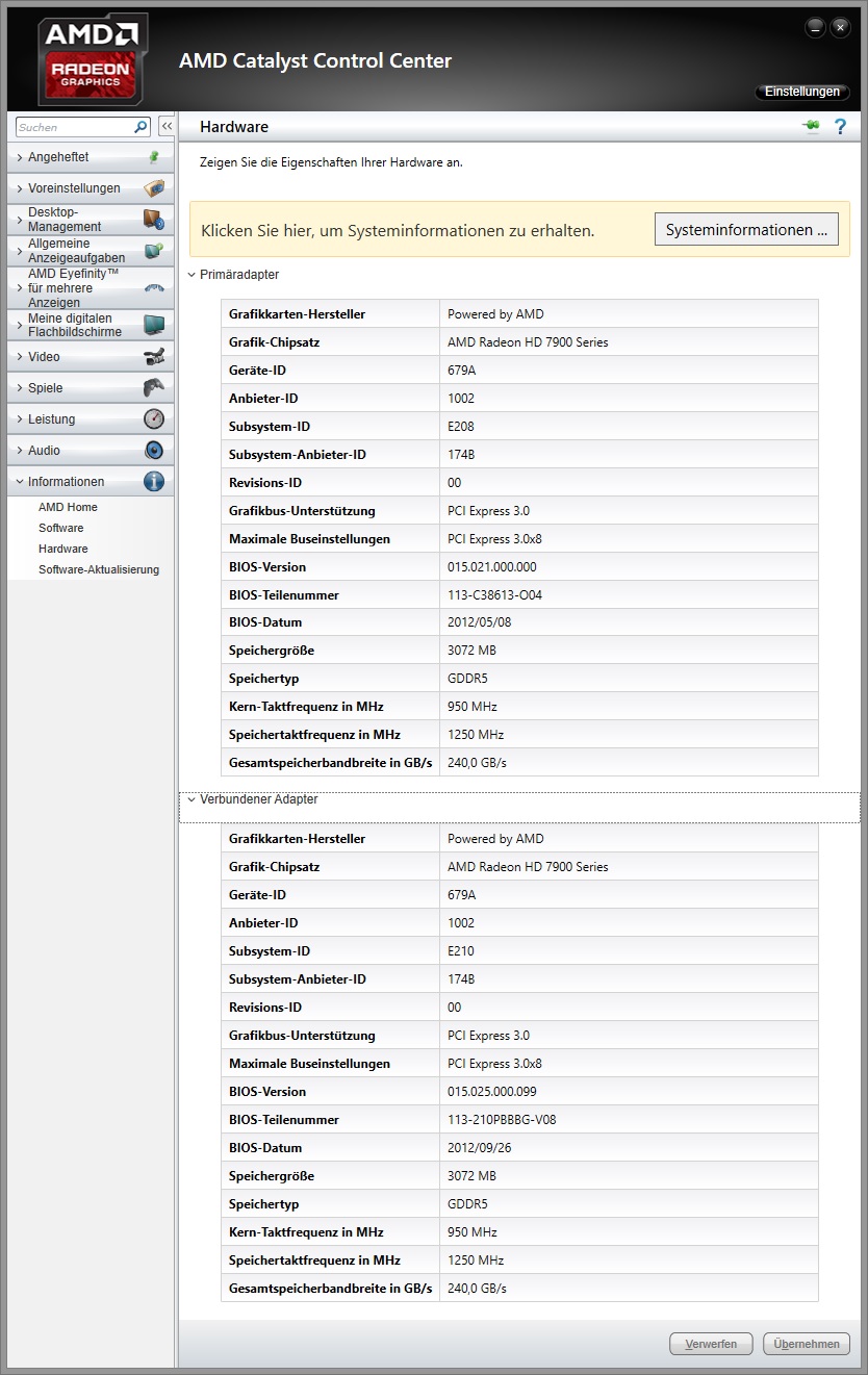

Gerätemanager benennt beide mit "AMD Radeon HD 7900 Series", Treiberauszug kommt mittels Bild im Anhang!
& danke für die restlichen Antworten, Sachen werden sobald ich sie habe hineineditiert!

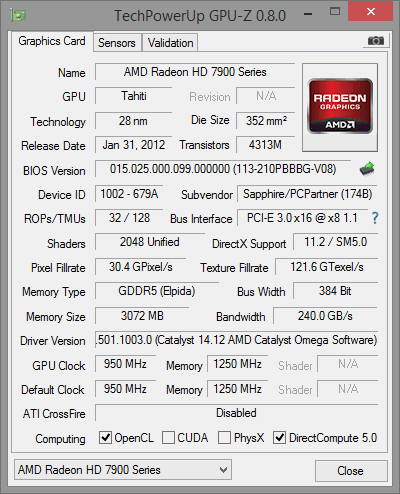

neue Karte als single GPU ausgelesen:7970-single.jpg

Lass doch mal eins, zwei Benchmark durchlaufen und vergleiche sie mit deiner alten 7950 (bei gleichen Taktraten). Sollte ein Unterschied feststellbar sein, dann hast du wirklich eine 7970 erhalten.
das dir der Verkäufer eine Mod. 7970 verkauft hat ist nicht mehr ganz unwahrscheinlich
Number Of Unified Shaders: 2048
Das ist wohl sehr unwarscheinlich,
da seine Shader 2048 sind, diese kann man durch ein Bios-patch nicht verändern.
Somit haben sie ihm eine HD7970 geschickt, wenn sie keine problem macht soll er damit glücklich werden.
Crossfire kann er sie mit der 7950 ja immer noch betreiben.
