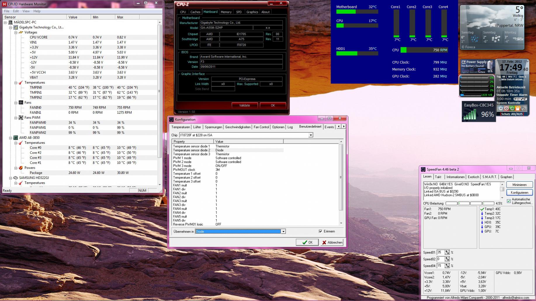

auslesefehler kann ich mir nicht vorstellen. ich hatte vorher auch hin und wieder die temps überprüft und dort wurde alles normal angezeigt. nur seit heute spinnt der chipsatz..
kühler sitzt richtig drauf.
habe mich jetzt dazu entschlossen, dass das mainboard morgen früh richtig mindfactory geht. in meiner ganzen pc zeit hatte ich bislang mit 2 mainboards probleme mit der southbridge und jedes mal stand gigabyte drauf. hatte mit meinem aktuellen am anfang auch nur probleme. cpu nicht erkannt, g510 nicht erkannt. lüftersteuerung defekt. hatte das schon mal eingeschickt und ein neues bekommen..

@miccellomann: der lüfter der aufdreht ist komischerweise der cpu-kühler. southbridge ist nur passiv..

@miccellomann: der rechner ist erst ~2 Monate alt und gestern lief der noch wie ne katze =)
ich denke wlp kann man ausschließen. ich schau mir das aber gleich an, wenn ich den auseinander bau..

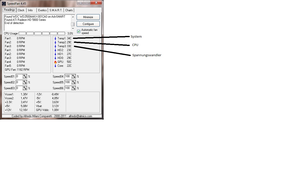

@miccellomann:
Wenn er die Temps nicht den Lüftern zugewiesen hat,dann dreht der CPU Lüfter bei jeder Temp auf wenn diese erhöht wird,das ist normal.
@FusseLWooW:
Hattest SpeedFan schon immer drauf?
Hmm,Ich hab im Bios CPU 25°C und System 41°C gehabt.
Im Wim direkt nach dem Laden mit C&Q 23°C und System 36°C.
Ich würd sagen das Temp 2 auf Diode stehen sollte......
@FusseLWooW:

@Casi: Ich habe das mit Speedfan auch mal probiert. Bei mir ist es genauso: Wenn ich auf Diode für besagte Temperatur schalte, wird bei auch ne realistische Temperatur für diesen Temp1 Wert bei mir angezeigt (Statt dem Schwanken zwischen 70 und 90 GRad, werden Werte um die 25 konstant via Diode auf Temp1 angezeigt..
Die Southbridge wird bei mir handwarm...die kann man problemlos langfristig anfassen (die wird ja sowohl im Bios als auch mit den Tools korrekt angezeigt). Also ist das bei mir ein Auslesefehler. Da wird wohl von den Tools an der falschen Stelle abgegriffen. Das erklärt dennoch nicht den Fehler beim TE.

ja speedfan hatte ich auch vorher schon drauf und er hatte auch nicht so hohe werte anzeigt.
ich kann aber auch nicht mal ne sekunde den kühler anpacken ohne mich zu verbrennen..
hab jetzt alles auseinander gebaut. ich könnte den southbridge kühler wechseln, aber ich hab angst um garantie usw. erhoffe mir eh nichts davon.
ich packs sofort ein ein und schicks morgen zurück. dafür wird jetzt das ASRock A75 Pro4-M bestellt..
