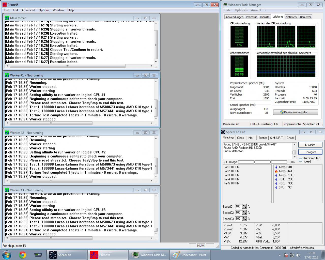

Mit Speedfan habe ich dann mal die Temps im idle ausgelesen (siehe Anhang "idle.jpg")
Das komische ist, wenn ich den Lüfter festhalte gehen alle temps hoch, außer die Temp vom 2. Kern.

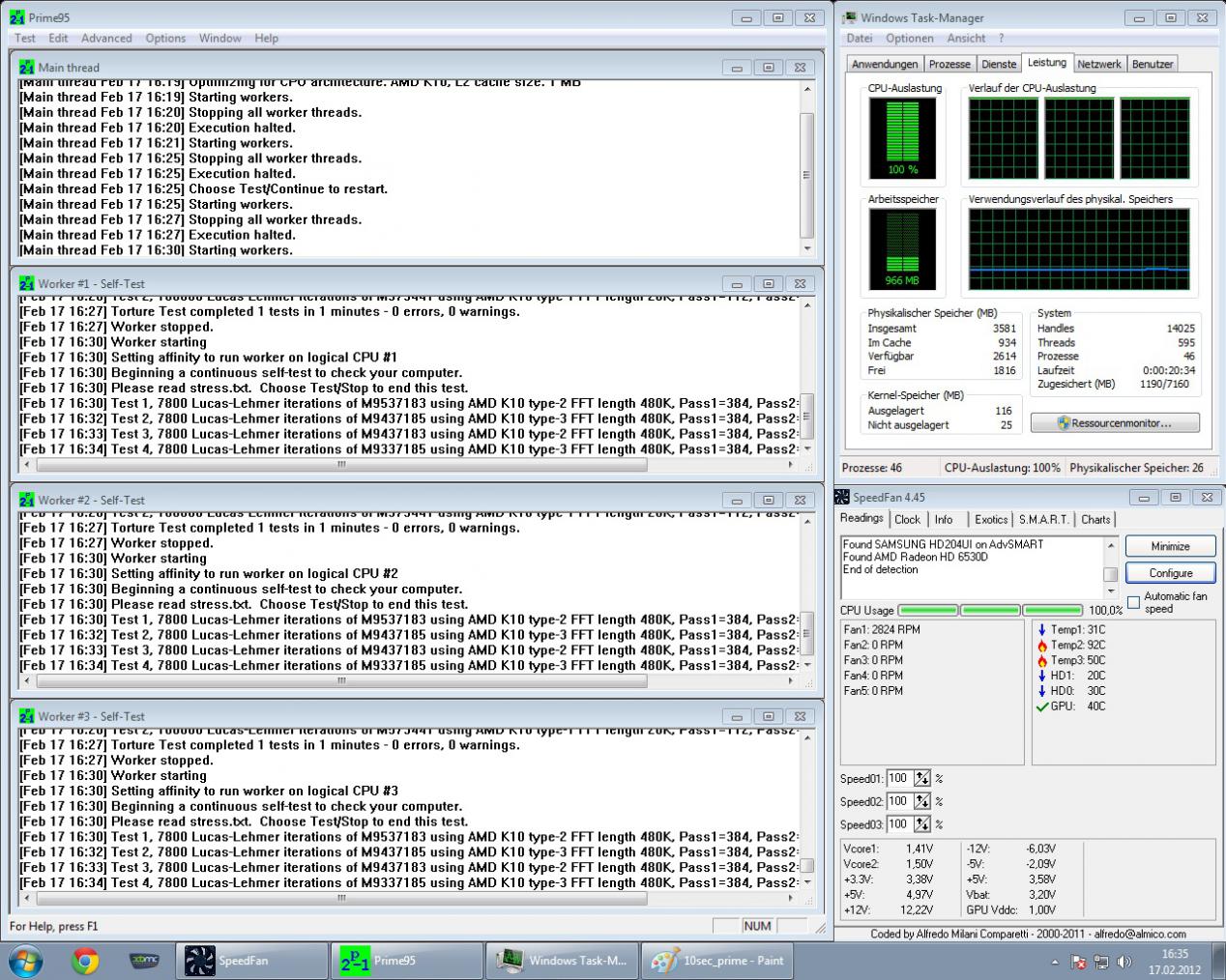

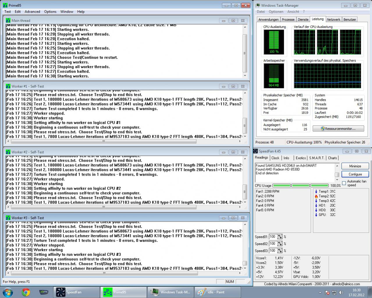

Ich hab dann mal Prime gestartet und mit prime die temps verglichen. (siehe Anhang "10sec Prime" & "5min_prime")
Kann mir einer sagen, was mit meinem Rechner ist?

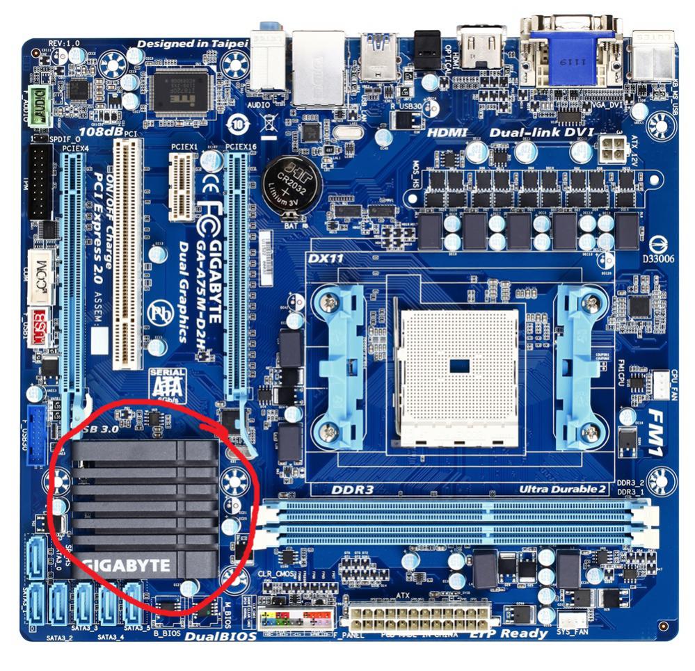

wo sitzen die?
den kühler den ich im ahang makiert habe, ist extrem heiß.

Ist das ein Gigabyte Board? Ich habe auch eines mit A55 Chipsatz. Die meisten Tools haben mit A55/A75 Boards einen Auslesefehler (wird meist als Temp2 oder Aux bezeichnet). Das ist ein Wert, der periodisch zwischen 87 und 92 Grad pendelt. Oder steht da wirklich Core vor? Wenn nicht: Ich habe bei Gigabyte nachgefragt: Auslesefehler. Aida64 und das Gigabyte-Eigene Hardwaremonitoring-Tool zeigen diesen Wert auch nicht an. Daher ist da klar ein Fehler in manchen Ausleseprogrammen zu suchen. Daher mal mit dem Gigabyte-Tool die Core-Temps gegenchecken.
Welche Lüfter dreht denn auf? Der CPU Lüfter? Da kann die WLP ungleichmäßig verteilt sein.
Das der Chipsatzkühler beI Dir aber so heiss wird und das es Freezes gibt, ist komisch. Das ist bei mir nicht. Was sagen denn HW Monitor und/oder Aida 64? Aida 64 ist derzeit auch das einzige Tool, welches die A55/A75 Boards und Llanos richtig auslesen kann.

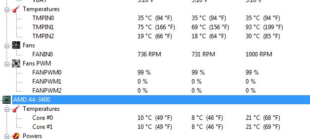

Und hier meine Screens von SIW und HW Monitor mit meinem Board und nem A4 3400:

Siehe meinen Edit des Postes von eben. Haben Schriftverkehr von Gigabyte und meine Screens von SIW und HW Monitor angehangen. Aida und Everest zeigen betreffenden Wert nicht.
Board: GA-A55M-S2HP
APU: A4 3400
Bei wirds als temp0, temp1 und temp2 angezeigt. Temp0 und 2 sind die Bioswerte von CPU/Chipsatz. Laut Gigabyte ist der Temp1 Wert ein Auslesefehler. Aida und Everst sowie das Gigabyte-Tool kennen diesen Temp1 Wert nicht.
