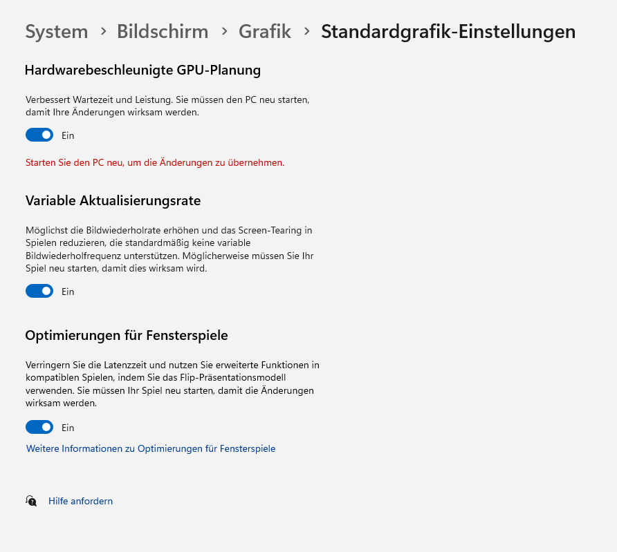

Ich hätte mich gefreut wenn wieder HAGS intergiert wird, wie angekündigt und wenn Diablo 4 nochmal ein paar Prozent mehr an Leistung bekommen hätte!
So ist der Treiber für mich nicht zu gebrauchen! (6900XT)
Also auf meinem Notebook ist die Option vorhanden mit dem 5800U vorhanden, allerdings die Windows AMD Treiber. Da Windows Update die von direkt von AMD immer wieder neu überspielt hat.
Auf dem Desktop mit einer 5700XT fehlt die Option GPU-Planung.
