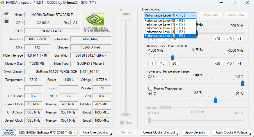

gibt es P12 nicht mehr bei der 3080ti mit 2 monitoren oder ist das ne Bug
wollte Verknüpfung für P12 dauerhaft machen aufn desktop..die Karte übertreibt manchmal komplett ,reicht schon aus nur den Browser zu öffnen .wenn ich an meiner alten 2080 denke ,der hat das überhaupt nicht interessiert(mit 2 Monitoren)

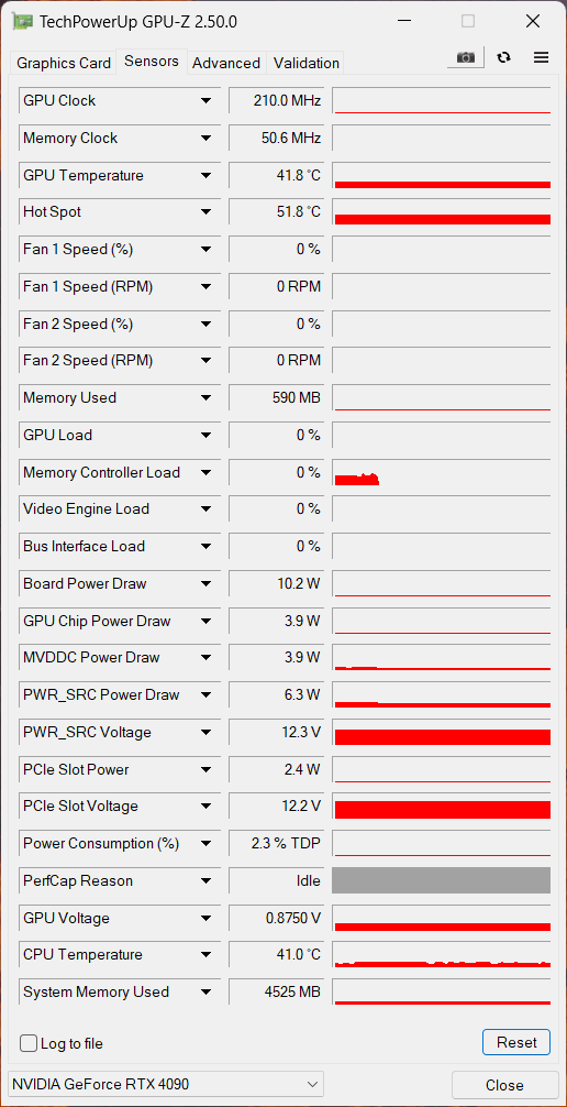

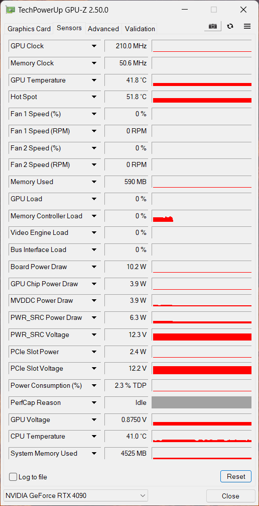

EDIT: Gerade mal geprüft. Ich habe vorher nichts gezockt. Treiber 526.47. HAGS ist in Windows 11 aktiviert. Meine Windows Version ist noch Windows 11 Pro 21H2, vermutlich weil ich irgendeine Blocker-Software installiert habe (möglicherweise Fallout 3 GOTY, dessen Launcher wohl das H2/2022 Update blockieren soll).
Die Karte ist die MSI RTX 4090 Suprim X.
Ich habe nur den Firefox geöffnet mit drei Tabs: Google News, ComputerBase und mit dem WELT.de YouTube Live-Nachrichtenstream. Gemäß GPU-Z 2.50 liegt mein "board power draw" konstant um bzw. knapp unter 30W (auch wenn der YT Stream in den Vordergrund gebeamt wird). Die Lüfter laufen nicht.
Das Problem scheint also nicht universell zu sein bzw. eventuell wirklich nur dann aufzutreten, wenn man vorher gezockt hat.
Ich werde gleich trotzdem den 526.61 Hotfix installieren because why not? :D

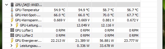

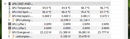

Also ich habe mal bei mir geschaut und nach dem ganzen Abend World of Tanks schaut es bei mir so aus.
Sollte mMn passen oder?
