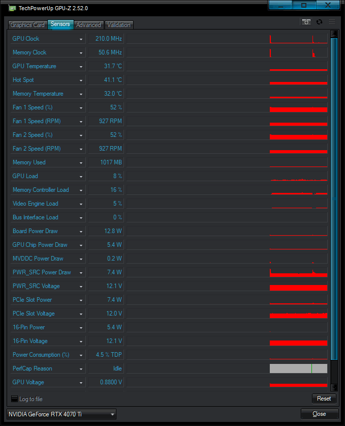

Hatte es nach Umbau von 1070 auf 4070Ti noch am laufen, ohne offensichtliche Probleme.
Ist bei mir allerdings nicht mehr nötig. Mit 3xFHD@60Hz und 1xWQHD@75 taktet die Karte sauber in den niedrigsten P-State und verbraucht ~13W. Bei etwas mehr Aktion geht sie kurzzeitig auf ~20W hoch und gleich wieder runter.
Offen sind Browser (FF), XNView, Notepad++, VSCode, TotalCommander, VLC mit Doku und noch weitere Tools.
