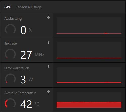

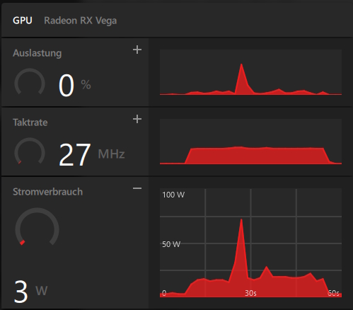

C0nn3r schrieb:
Ich bin etwas herumgelaufen, nachdem ich das Spiel gestartet hatte.
Du hast ja selbst in CS 1.6 gesehen, wie das ist. Mein Punkt war nur, dass ich denke, dass der Verbrauch zu hoch ist, wenn da nur ein Video läuft.
qed. ja krass, sind basically unter 25w.

C0nn3r schrieb:
Auf meiner Vega, 8W für ein 4k 60fps YT-Video und 3W im idle.
Far Cry 1 (nur ein Beispiel) in UWHD läuft mit allem auf Anschlag, mit 20W und du findest 38W für ein Video, ist ok? Für mein Empfinden etwas viel.
Klar so gesehen ist das natürlich sch... aber im Verhältnis zu anderen aktuellen Karten meine ich natürlich. Verstehe auch nicht wieso dass nicht besser klappt.
