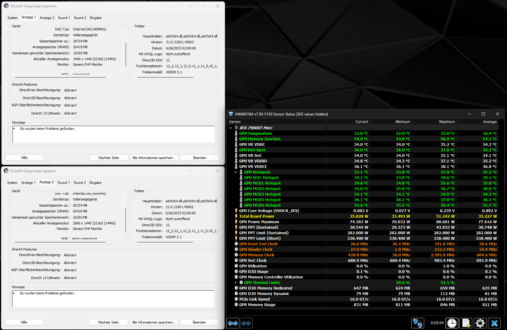

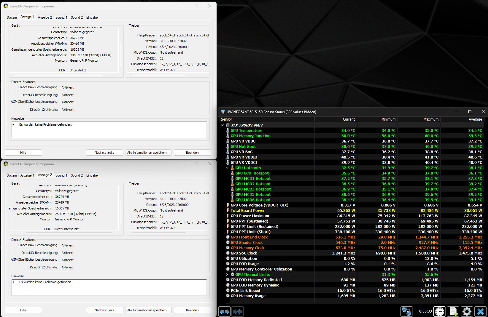

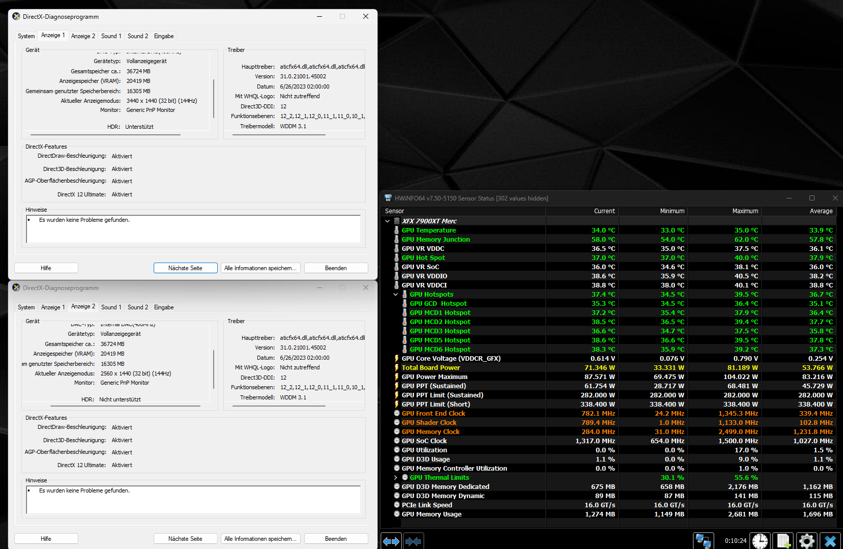

Meine Werte mit LG34GN850B und Acer XB271Hu @144Hz.
LG Freesync an, Acer ohne Sync.
Desktop
Minimal 33.4
Maximal 51.2
Average 35.2
Browsing
Minimal 33.3
Maximal 81.1
Average 53.7
Youtube
Minimal 35.7
Maximal 82.4
Average 80.0

Sieht doch voll okay aus.
Du hast übrigens kein UHD @ 144Hz Monitor dabei. 😉
P.S.
Benutze mal [Shift]+[Win]+[ s ] für einen Screenshot. Dann brauchst Du kein Foto machen & das Bild ist schärfer.
