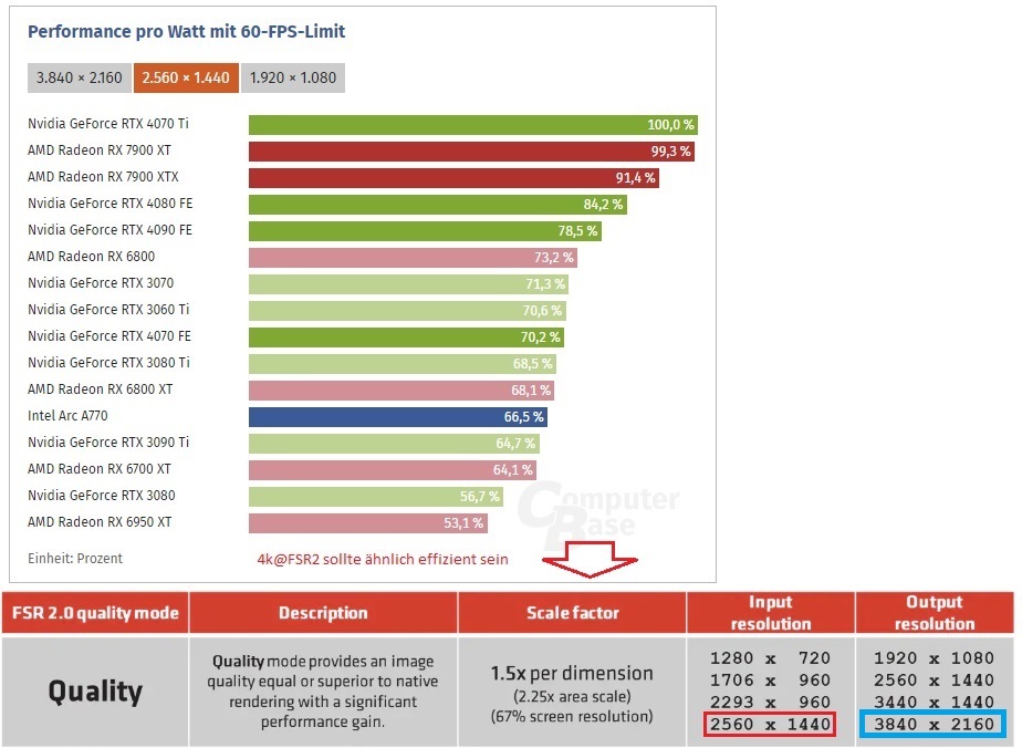

Falls das deferred Lighting die ROP´s unnötig in die Höhe treibt, könnte man mal Licht+Schatten von Ultra auf High runternehmen.(falls Du in einem speziellen Game das besonders auffällig findest)
weiss jetzt net ob man da einfach den alten Superposition-Benchmark schon nehmen könnte oder ein neueres Game braucht mit extrem übertriebenen Ultra-Settings
Das Ganze sollte ja schon ohne RT auffallen. in Vollast und Teillast
Teillast bitte in WQHD@60fps, wo Wolfgang so gute Watts gemessen hatte
und z.Vgl. mit 4k@FSR2quality, ... müsste die gleiche eff.Resi sein

GerryB schrieb:
Ne XTX in FHD@60fps zu vermessen halte ich dagegen für realitätsfern.
Es geht bei solchen Tests eher darum, dass man der Architektur auf den Zahn fühlen kann, wie gut die P-States sind und wie effektiv die Grafikkarte damit umgeht und ob dann auch innerhalb der P-States entsprechend der Chip auch skaliert.
Wie gut/schlecht eine Architektur ist, merkt man nur in den Extremen.

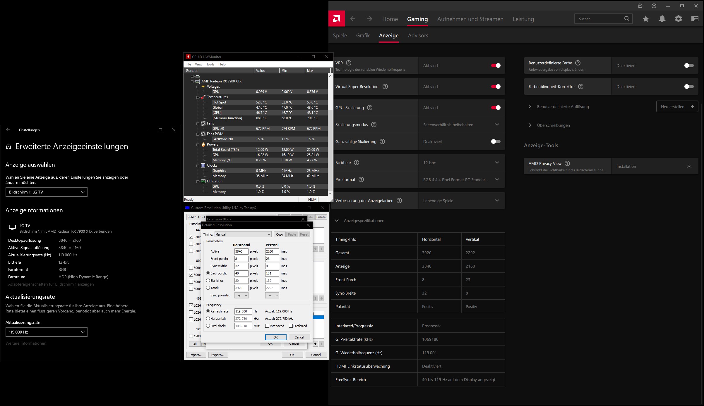

Mahlzeit,
ich habe eine Sapphire Nitro+ 7900 XTX und einen Idle Verbrauch bei 79w.
Monitor: LG OLED 48" @120hz/2160p
Wird Win11 oder/und Freesync genutzt?
