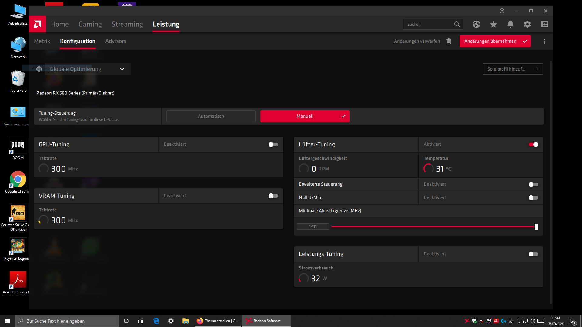

Hoffe jemand weiß Rat: Der GPU Lüfter bewegt sich unter Last einfach gar nicht mehr. Als ich dann im neuesten AMD Adrenalin Treiber manuell für z.B: Quake Champions Temperaturen mit Lüfter-Geschwindigkeit eingestellt habe ging es dann plötzlich. Irgendwann war es aber wieder so wie vorher. Habe dann verschiedene andere Treiber installiert (mit vorheriger sauberer Deinstallation der alten Treiber)
und es war dasselebe. Nachdem ich Einstellungen vorgenommen habe, hat es funktioniert - der Lüfter hat unter Last das gemacht was ich eingestellt habe. Aber jetzt tut sich überhaupt gar nichts mehr. Selbst dann, wenn ich es einstelle. Und auch dann nicht, wenn ich die Null U/Min ausstelle im Normalbetrieb - siehe Foto.
Es tut sich nichts, wenn ich die EInstellungen übernehme. Der Lüfter ist bei Null U/Min. Egal welchen Treiber ich jetzt installiere - es ändert sich nichts. Totaler Mist ist das 😣🔨
Problem gelöst:
PC runterfahren und Strom komplett trennen. Strom wieder anschließen und PC hochfahren. Läuft. 🤦‍♂️ :D

Ist vielleicht ein Bug, hatte das Problem auch mal, die GPU war bei 95 °C und die Lüftrer auf 0 rpm. Der alte Treiber lief dann wieder problemlos. Mittlerweile läuft bei mir auch wieder der neuen und das Problem ist nicht nochmal aufgetaucht...
