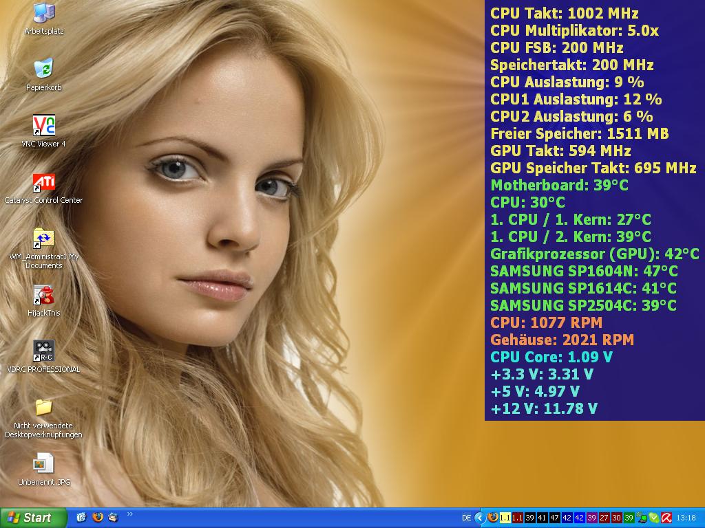

So sieht es bei mir im IDLE aus.
Wenn nur ein Kern belastet wird, dann erhitzt sich der halt mehr als der andere.
Ansonsten könnte noch Sensus recht haben, mit dem Falsch auslesen
Ausser der 2te-Kern wäre nicht so gut mit dem Heatspreader verbunden wie der 1. ->ungleichmässige Wärmeabgabe(durch evtl zu wenig WLP oder unebenen Heatsprader)
