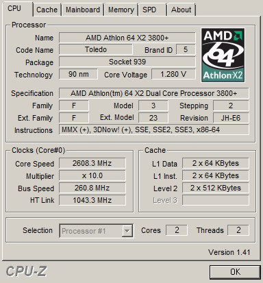

Stell mal den Ram auf DDR333 und versuchs weiter.
Die Schritte die Du beschrieben hast hab ich auch angewendet, bei mir hat es gefunzt, ich hab meinen um 600 MHz hoch geschraubt.
Vielleicht liegt es auch an deinem Kern, ich hab n X2 mit Toledo Kern.
Hier kannst Du Dir mal mein Sys ansehen: Klick
