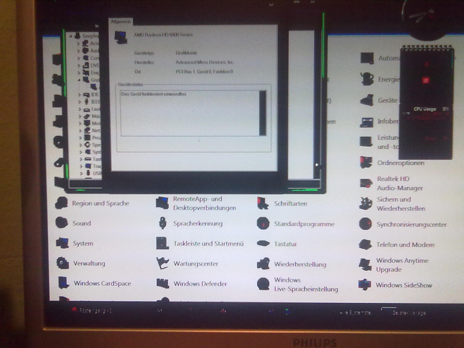

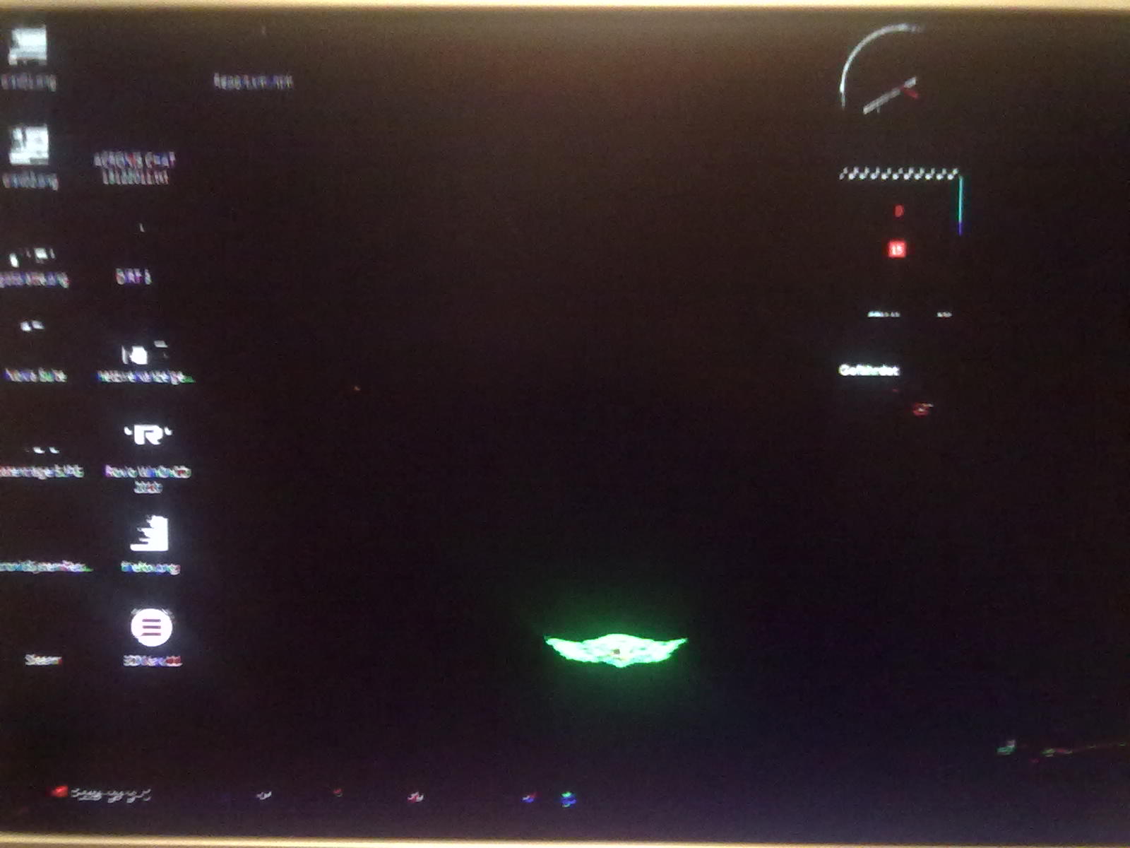

Nach der Deinstallation der ATI Treiber >>> Bildabsturz. Ich sah alles nur noch in schwarz, weiß, monochrom und sonst was alles. Und die Schrift kam mir chinesisch vor. Konnte mich im Gerätemanager nur noch wie im Dunkel durchbewegen. Bilder des Bildschirms anbei.
Na ja, nicht so schlimm, starte ich den PC mal neu. Gesagt, getan, doch das Bild änderte sich nicht mehr. Ich musste mich irgendwie durch den Dschungel tasten und es schaffen, wieder zum Ursprungstreiber zurück zu kommen. Irgenwie schaffte ich das dann auch und das Bild war wieder da. Juchee.
Im Gerätemanager stellte ich nun auf VGA Standardtreiber um, und deinstallierte dann den ganzen ATI Mi.. über die Deinstallationsroutine des ATI Treibers.
Neustart und es blieb erst einmal beim VGA Standardtreiber, normalerweise müßte Windows 7 selbstständig auf den ATI Standardtreiber umstellen. Nichts davon geschah.
