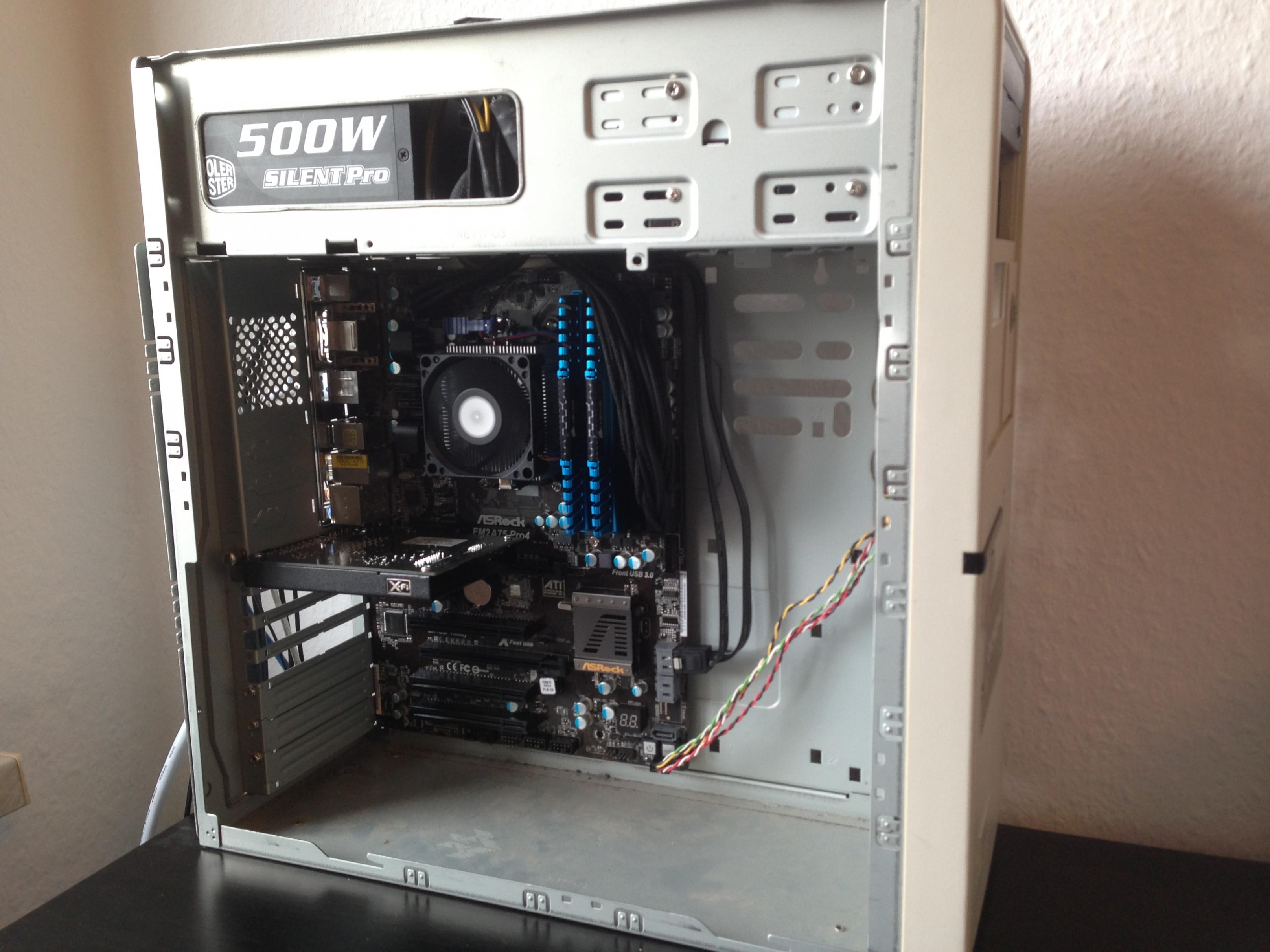

Aktuell gibts (noch) nicht viel zu sehen, hänge trotzdem mal ein Bild an.
Der RAM wird noch gegen Mushkin Blackline getauscht.

okay d.h. du willst ABSICHTLICH dieses gehäuse verwenden, jetzt versteh ich das :) was ich allerdings noch nicht so richtig versteh: der PC wird SOWOHL an den alten CRT angeschlossen, ALS AUCH an den plasma-tv (sodass PC, CRT und Plasma mitten im wohnzimmer stehen)?
davon abgesehen kannst du die idee HD7850 passiv + offenes gehäuse vermutlich sowieso vergessen (unabhängig von der optik), da du ohne gehäusewand keinen vernünftigen luftstrom zustande bringst und das aber wiederum voraussetzung dafür ist, dass die karte überhaupt von den temperaturen her im rahmen bleibt:
