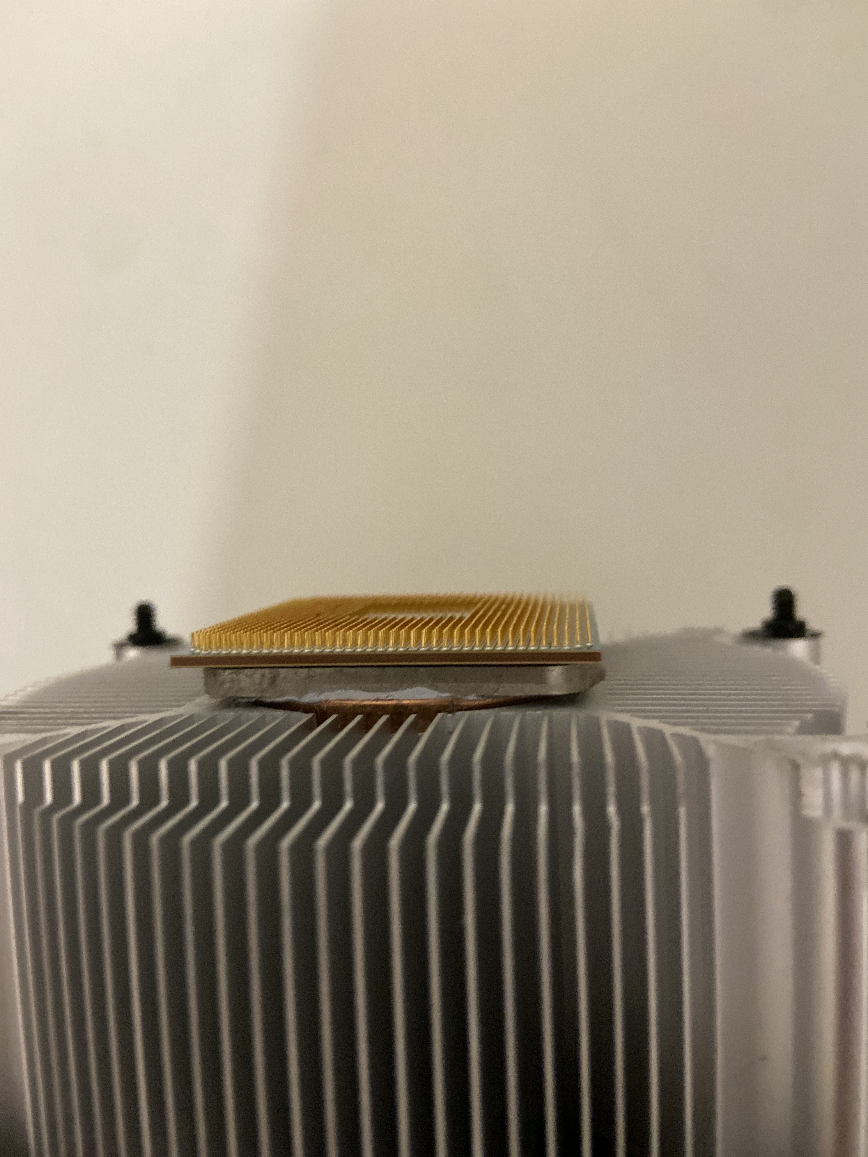

Ich habe jetzt den Kühler samt CPU aus dem Sockel gerissen schaut aber nicht danach aus als würde was kaputt sein.
atari2k schrieb:
Ahhhhja....der TE soll also den Rechner in TK Fach stellen :-) So wie er das schreibt steckt die CPU noch im Sockel.....
Ist schon aus dem Sockel jetzt klebt die CPU am Kühler fest.
Ich habe ein bisschen mit dem Fingernagel an der WLP gekratzt und die fühlt sich eigentlich gar nicht Bombenfest an sondern eher weich aber auch spröde.
Abhebeln jetzt, aber sachte, kommst doch gut drunter wie man sieht, mit eine Schraubenzieher.
Föhn das Ganze noch ein wenig.
Wird da eh nix kaputt? Und meinst du eh an der Ecke ansetzen oder?

Ihr kommt hier echt auf die verrücktesten Ideen, aber dass von Anfang an mal einer gefragt hätte, ob der Kühler vielleicht mit WärmeleitKLEBER befestigt ist, so wie es teilweise einige komplett verrücktgewordene OEMs und Systembuilder machen, das kommt wieder keinem in den Sinn.
Gut, auf dem Bild hier und der Beschreibung nach sieht es tatsächlich nach normaler Wärmeleitpaste aus.
Jetzt, wo Kühler und CPU raus sind: Flacher Schraubendreher, drunter ansetzen, leicht hebeln, fertig. Sind wir hier im Prinzessinnenhäuschen mit rosa lackierten Fingernägeln oder wie?
Sowas habe ich auch noch nicht gesehen.
Ich würde einfach einen Winkel oder ein Metalllineal oder sowas seitlich am Heatspreader anlegen, und dann mit nem Hammer ganz leicht gegen das andere Ende hauen.
Natürlich so, dass die Kraft zur Not eher Richtung Kühler als gegen die Platine wirkt.
Passiert öfter, dass mal der Heatspreader am Kühlkörper anbackt. Da wir hier aber von zwei massiven Metallplatten sprechen, ist es überhaupt kein Thema, beide mit Werkzeug (genannter Schlitzschraubendreher) voneinander abzuhebeln.
Aber Vorsicht: Mit einer Hand dabei die CPU festhalten! Sonst springt sie plötzlich weg und es verbiegt Dir die Beinchen... ;)

Ich habe jetzt die CPU samt Lüfter über Nacht bei offenem Fenster liegen gelassen und habe sie mit gaannzz wenig Druck mit einem Schraubenzieher runter bekommen. Es ist zum Glück nix passiert. Danke an alle die mir helfen wollten. Hab jetzt den Pure Rock 2 drinnen und lasse gerade Cinebench durchlaufen. Gestern mit dem alten Kühler noch auf 95 Grad gekommen heute mit dem neuen auf maximal 67 Grad. Bin mehr als zufrieden.
