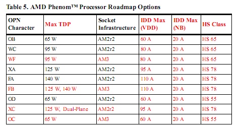

Der 125W 945 erlaubt 110A Stromaufnahme, der 95W 945 nur noch 80A. Irgendwas wirds wohl noch mit der der Leistungsaufnahme zu tun haben

Würd ich auch sagen @ aspro.
Somit liegt es sicherlich an einer niedrigeren Spannung.
Demzufolge auch weniger Verbrauch. Auch wenn vielleicht die mT die größere Rolle spielt.

@aspro: Cool, dann kann ja doch noch was daraus werden und es wird keine "Mogelpackung", wie hier schon einige verschriehen haben. Wenn die Stromstärke unter Last dann wirklich niedriger ist (also nicht nur so hoch wie bei dem 125W-Modell, wo zwar max. 110A möglich wären aber vielleicht nie angelegt waren) und die Spannung steigt, hast du recht! Tolle Sache!

110A maximale stromaufnahme gegen 80A... ähm und wo ist da die spannungssenkung ?
welche spannung hat der 945 ?
daraus liese sich der maximalverbrauch auch ableiten.
In jedem Fall aber ist die maximale Stromstärke keine Sache die den Verbrauch per Definition senkt.
